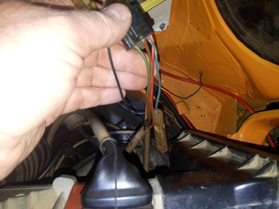

Hallo
ich habe noch Zwei Fragen dazu.
Ich habe in dem Kabelbaum von der Licht Maschine 4 Kabel
Rot, Grün, Braun, Abgang Blau und zusätzlich Schwarz?
Nächste Frage Wenn ich die Zündung aus mache leuchte die Batteriekontrolllampe Zündung an Lampe aus?
Vielleicht hat ja jemand ein Typ.
MfG
Jürgen
MfG
Jürgen

Re: Externer Regler der Lichtmaschine
Hallo Jürgen,
Das hat für die Funktion Deines Busses keinen Einfluss, endet halt nur für Messzwecke an genannten Stecker.
Vgl. bitte Schaltplan, orange eingekreist, Strompfad "3", untere gelbe Leiste, auf Pos. 14 vom Diagnosestecker:
https://www.vw-t2-bulli.de/data/wiring/ ... iagram.jpg
Vielleicht bitte einmal neu und verständlicher formulieren.
Bei Zündung aus darf nichts mehr leuchteten und auch nicht mehr die Ladekontrollleuchte.
Falls sie es trotzdem tut, ist vermutlich eine Plusdiode in der Lima "durchgeschossen" und weißt somit einen Kurzschluss auf, so meine Erfahrung.
Ja, das schwarze 0.5 ² Kabel geht auf den Diagnosestecker.
Sorry, da hab ich jetzt leider etwas Verständnisprobleme.

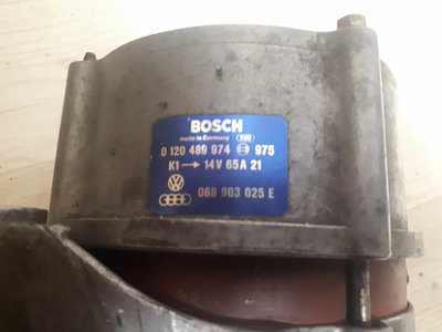

Hallo
könnte man auch diese Lichtmaschine einbauen???
Sie stammt aus einem 1,6 l Diesel/ müsste ein jx gewesen sein,
Die Riemenscheibe müsste umgebaut werden. Die Maße sind ziemlich gleich.
Gruß Jürgen
Gruß Jürgen
