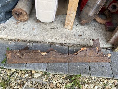

Guten Tag
Ich brauche euren Rat/Erfahrung.
Typ 4 1800 Us Version ED-Motor

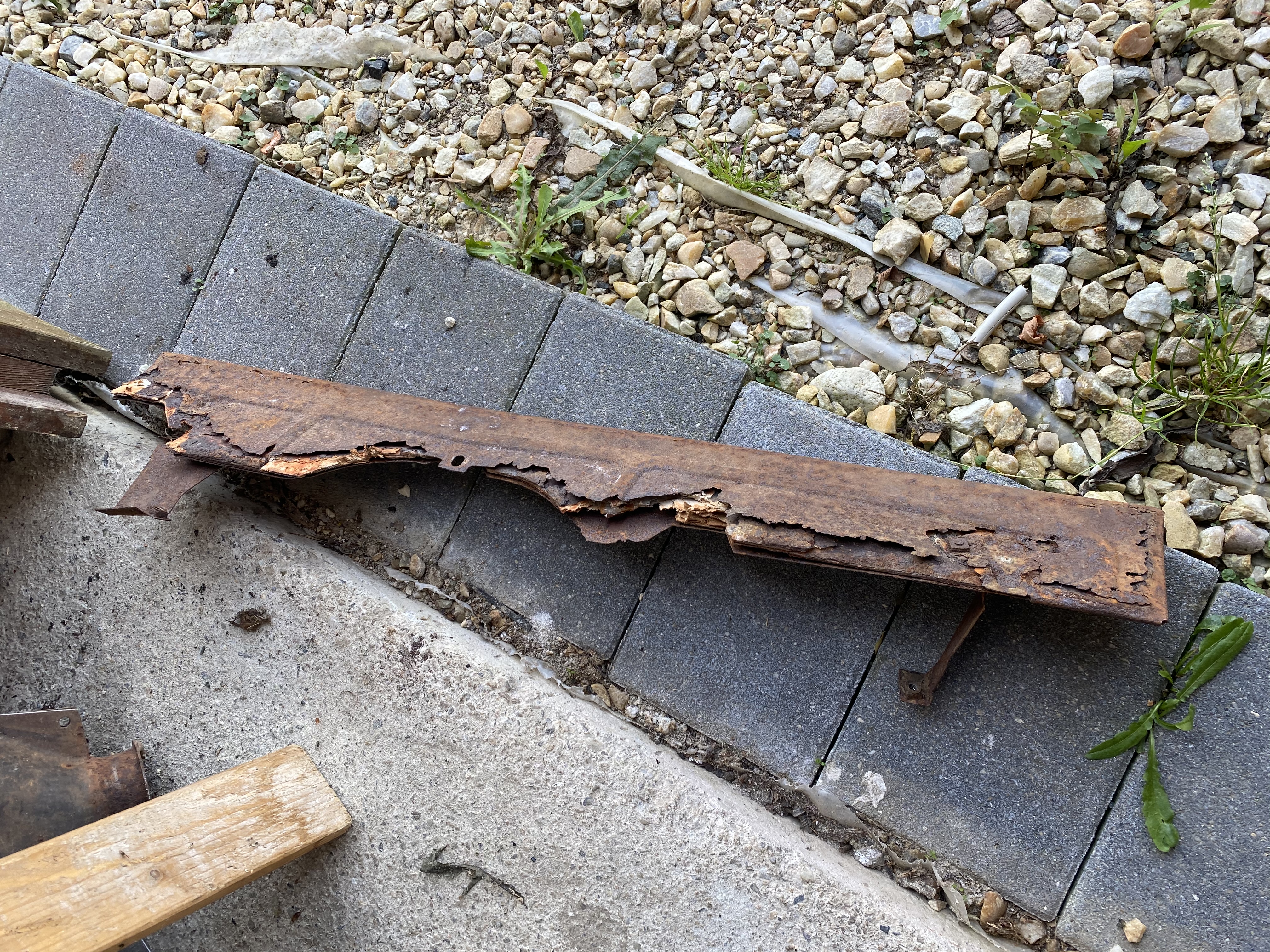

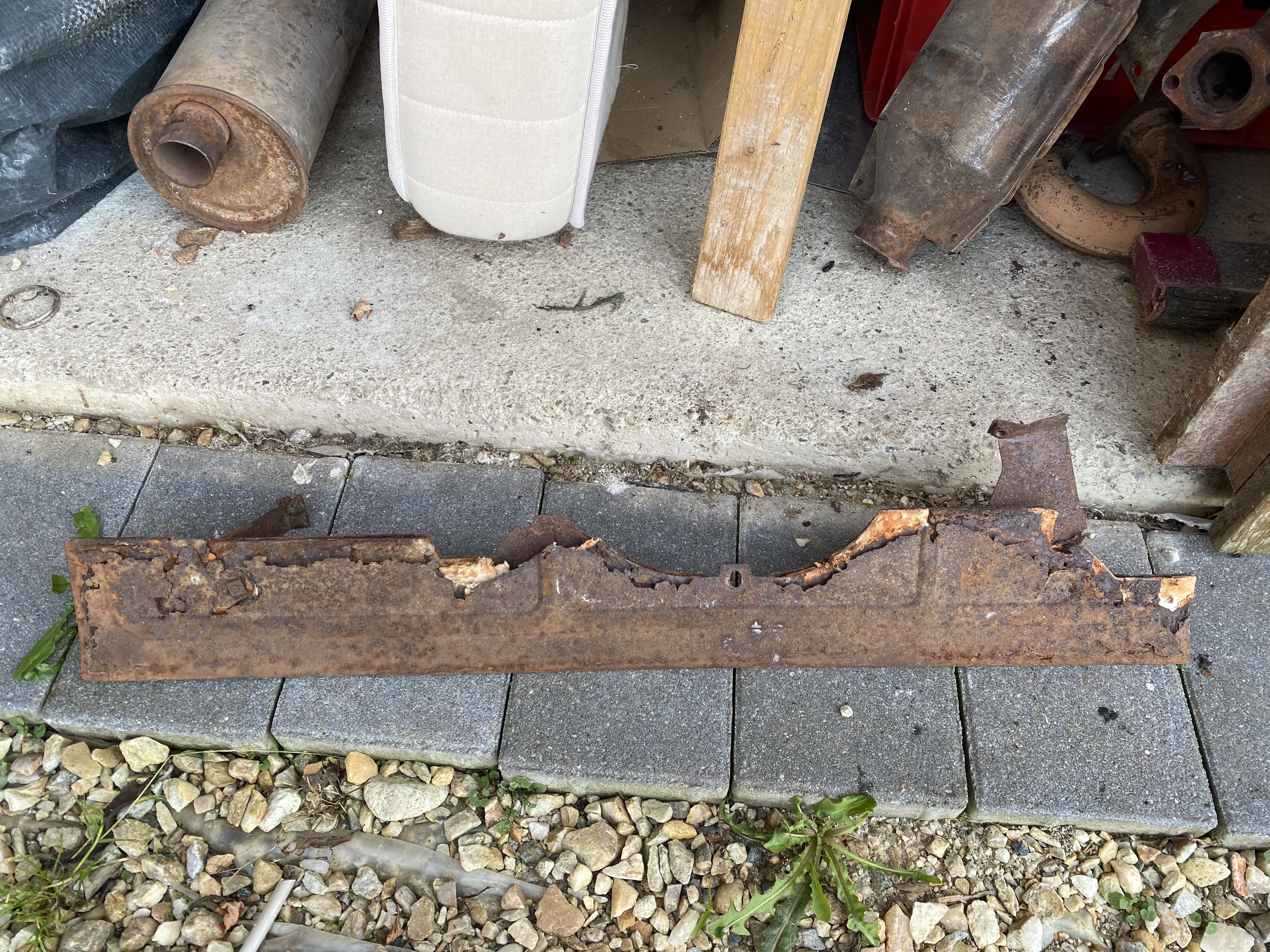

Bei mir ist dieses Hitzeblech ziemlich am Ende. Nun stell ich mir die Frage, wie wichtig dieses Blech ist. Im Internet finde ich nicht wirklich ein brauchbares Blech... ich könnte eines selber nachmachen, aber ich weiß nicht, ob es den Aufwand wert ist. Oder kann ich ohne Sorgenfrei ohne diesem Blech auch fahren.
Fotos im Anhang. Danke im Voraus :-)

das Blech wird die Hitzestrahlung des Auspuffes nach oben in und an den Motor reduzieren. Das dieses Blech sinnvoll ist haben die VW Konstrukteure damals so entschieden und ich trau mir nicht zu eine andere Meinung zu vertreten... :mrgreen:
Es gibt das Blech neu:
https://www.bus-ok.de/T2-Abschirmblech- ... Hitzeblech
Soweit ich weiß bietet Bushoehle hier aus dem Forum dieses Blech ebenfalls an..
Gruß Bernd

Bei RalfsVWTeile gibt‘s das Blech aus VA. Dann hat man hoffentlich länger Freude dran.
Gruss, Niko

Hi Simon,
denk bitte daran, das das Hitzeschutzblech in der Mitte Asbest enthält.
Das weiße Zeug in der Mitte. Denk bitte an deinen Schutz und die Umwelt.
Das Hitzeschutzblech findest du unter der Ersatzteilnummer "039119227" bei diversen Händlern.

Die Bleche von den Teilehändlern konnten mich nicht überzeugen - hab ich zurück geschickt...
Qualitativ das Beste ist dieses : *KLICK* von Andreas aka Bus-Hoehle
Gruß Henning
P.S.:Ich hatte vorher gar kein Blech drinnen und reichlich Hitze im Motorraum - das bringt schon ne ganze Menge :gut:
