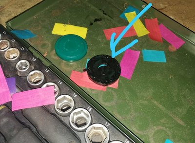

Rechts der kaputte Deckel vom Antriebswellenflansch, links der Neue. Rundrum das Konfetti von der abendlichen Geburtstagsfeier aufm Campingplatz, wo ich den Deckel noch getauscht habe.
Als der neue Deckel kurz darauf in den Alpen dann raus gefallen ist und das Öl wieder lief, fiel mir auf, dass die Getriebe Entlüftung verstopft und der Schuldige somit Überdruck im Getriebe war...
Das könntest Du bei Gelegenheit auch mal prüfen
Marvin
