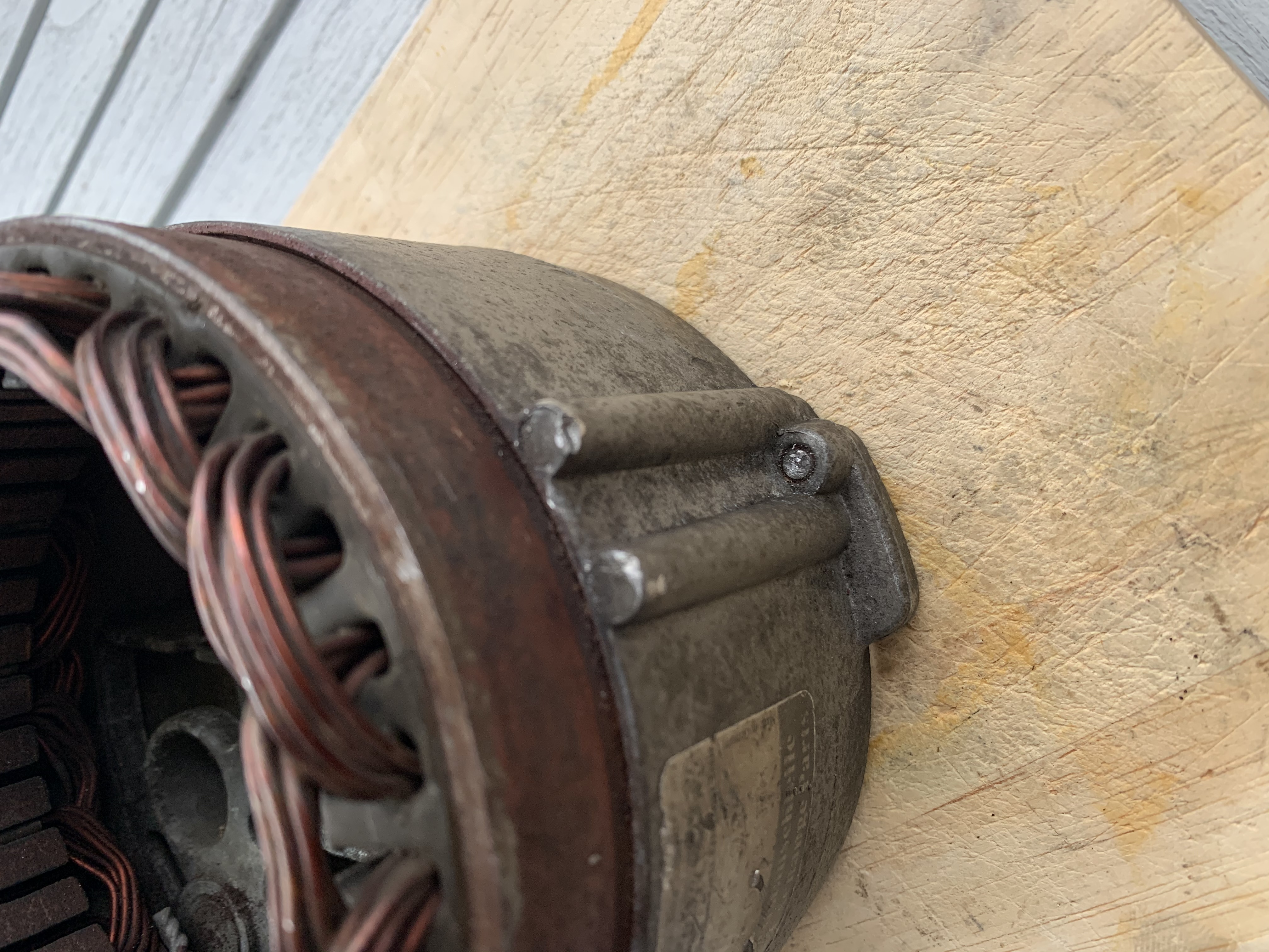

Meine Lichtmaschine ist hinüber 😢 habt ihr Erfahrungen mit der Typ 4 Lichtmaschine für den T2, wie sie von vielen Händlern für ca 150€ angeboten wird?
Falls die nichts taugt, würde ich doch überlegen, die alte wieder instandzusetzen.

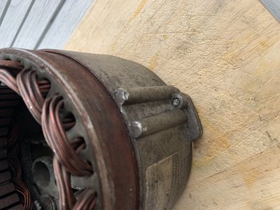

Leider hats ein Gewinde im Gehäuse vernudelt 🙈 oder weiß wer eine Quelle für ein günstiges Gehäuse.

Danke für eure Tipps. Eigentlich wollte ich die Lima in Eigenregie mit neuen Lagern und Kohlen etc selber überholen. Das ist eigentlich auch noch der Plan.
Problem ist, dass beim ausbohren der abgerissenen Schraube, der Bohrer abgebrochen ist und jetzt bockelhart da drin steckt 🤯🤬 weitere Versuche hab ich abgebrochen mangels Aussicht auf Erfolg.
Deshalb bräuchte ich wahrscheinlich ein neues Gehäuse und dann sind wir schnell bei der Frage, ob eine neue nicht günstiger ist.

bin mir nicht ganz sicher, ob das die Schraube ist, die meine. Die Gehäuseschrauben gehen bei mir ganz durch und werden hinten mit einer Mutter verschraubt.
Das heißt den Rest der Schraube ausbohren und dann wie beschrieben eine lange Schraube mit Mutter verwenden, dann sollte alles gut sein.

Genau die Schraube ist es. Genau das wollte ich ja machen, aber jetzt steckt neben dem vernudelten Schraubenrest noch ein abgebrochener HSS Bohrer und da geht nix mehr mit aufbohren...
Ich schau mal, ob ich irgendwo ein olles Gehäuse herbekomme, hab ja den Winter über Zeit 😉

Genau, im Gehäuse ist ein Gewinde. Die Schraube ist zwar länger und auf das durchstehende Ende wird dann noch die Mutter für das Abdeckblech geschraubt.
Durchklopfen wird nix, da bricht nur das Alu Gehäuse. Und nach 2 stumpfen Bohrern hab ich aufgegeben.
