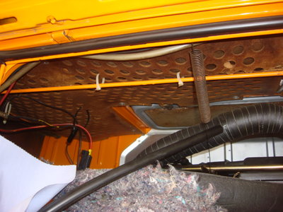

Das 1. Bild zeigt das damals gelieferte linke und rechte Teil (in Fahrtrichtung).

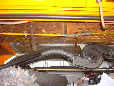

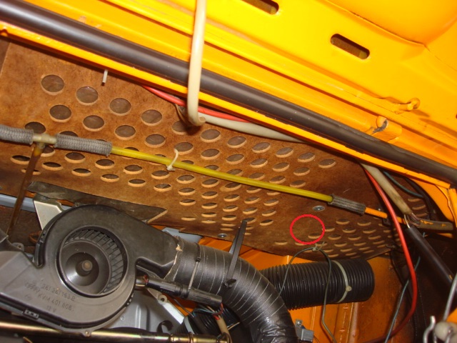

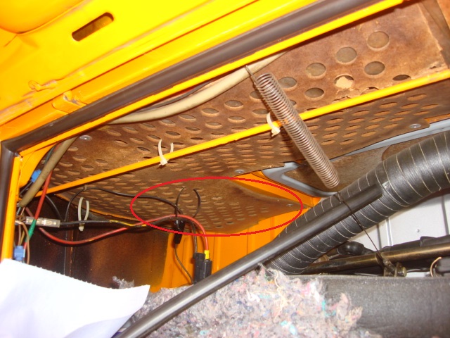

Bilder 2 bis 5 zeigen, wie es bei mir im Motorraum aussieht.

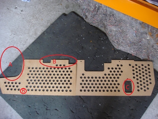

Der rot markierte Bereich "A" (Bild 1) fehlt im Nachbau komplett, in den rot markierten Bereichen “B” sind keine Bohrungen für die Nieten.
Im rot markierten Bereich "C" ist ein Ausschnitt, der bei mir im Original nicht vorhanden ist.
Bus o.k. hat den Nachbau OK61095 anhand eines Musters fertigen lassen.
Warum ist das bei mir anders? Gab es beim Typ 4-Motor unterschiedliche Dämmungen und warum?

C ist das Loch für den Halter des Diagnosesteckers.
A ist die Variante für das Reserverad im Kofferraum.
B keine Ahnung. Vielleicht Bohrer abgebrochen.
Es gibt viele verschiedene Ausführungen die im Ersatzteilfilm nicht alle geschlüsselt sind.
