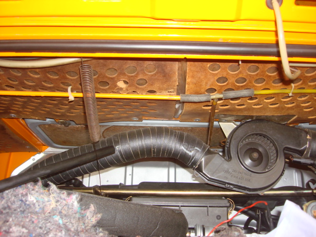

ich habe ein weltbewegendes Problem:
Ich möchte gerne im Motorraum die Verkleidung und Dämmung (oben) erneuern. Und zwar zumindest optisch wie das ursprüngliche Original.
Habe schon mit Olaf von Bus o.k. gemailt. Die hatten einen Nachbau
https://www.bus-ok.de/T2-Verkleidung-Mo ... 4-2-teilig
Art.-Nr. OK61095 im Programm
Den hatte ich mir 2015 schon gekauft, passte aber nicht (dazu Bilder im Anhang!)
Das 1. Bild zeigt das damals gelieferte linke und rechte Teil (in Fahrtrichtung).
Bilder 2 bis 5 zeigen, wie es bei mir im Motorraum aussieht.
Der rot markierte Bereich "A" (Bild 1) fehlt im Nachbau komplett, in den rot markierten Bereichen “B” sind keine Bohrungen für die Nieten.
Im rot markierten Bereich "C" ist ein Ausschnitt, der bei mir im Original nicht vorhanden ist.
Bus o.k. hat den Nachbau OK61095 anhand eines Musters fertigen lassen.
Warum ist das bei mir anders? Gab es beim Typ 4-Motor unterschiedliche Dämmungen und warum?
Danke Euch im Voraus!
Bernd
