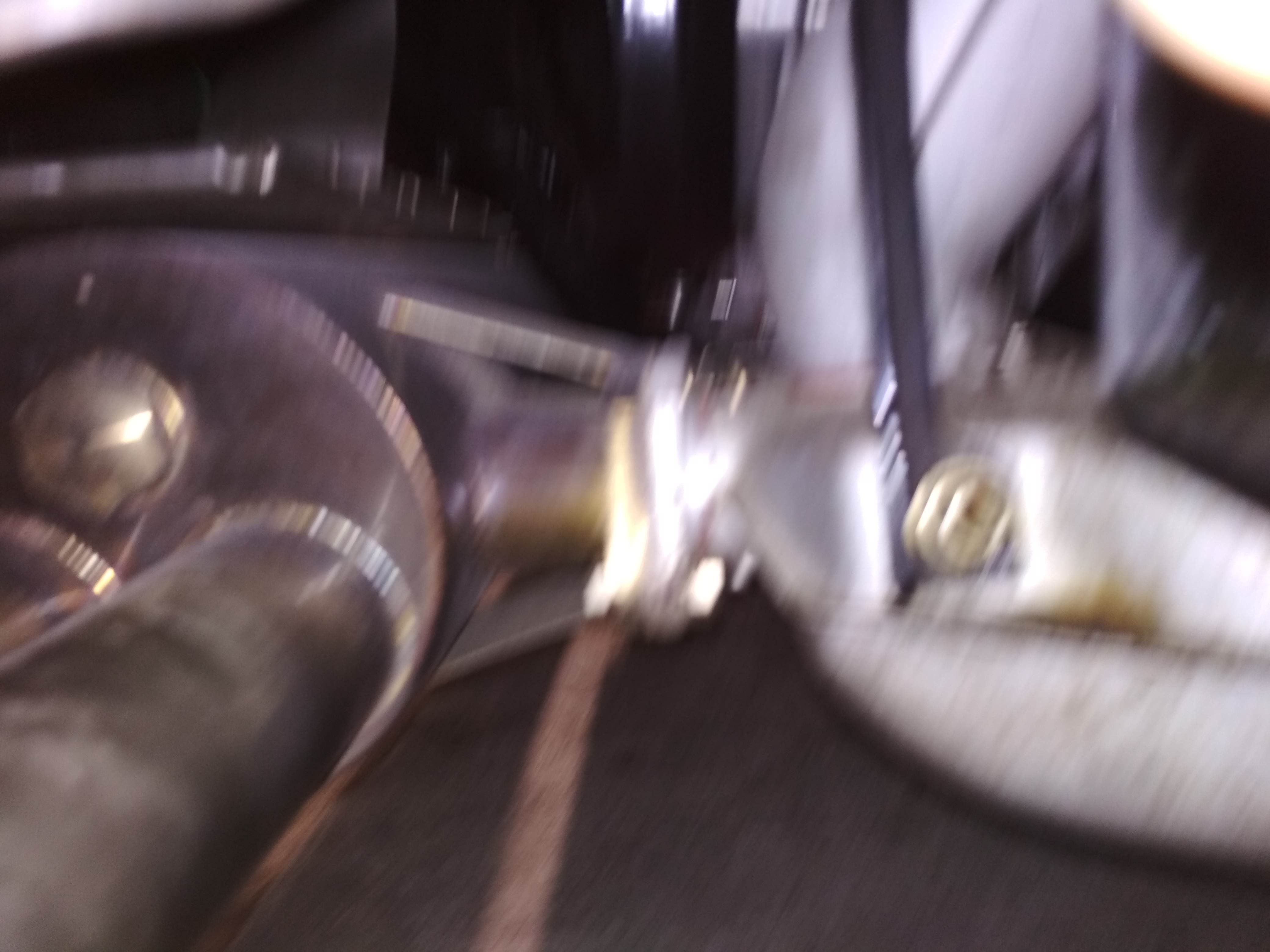

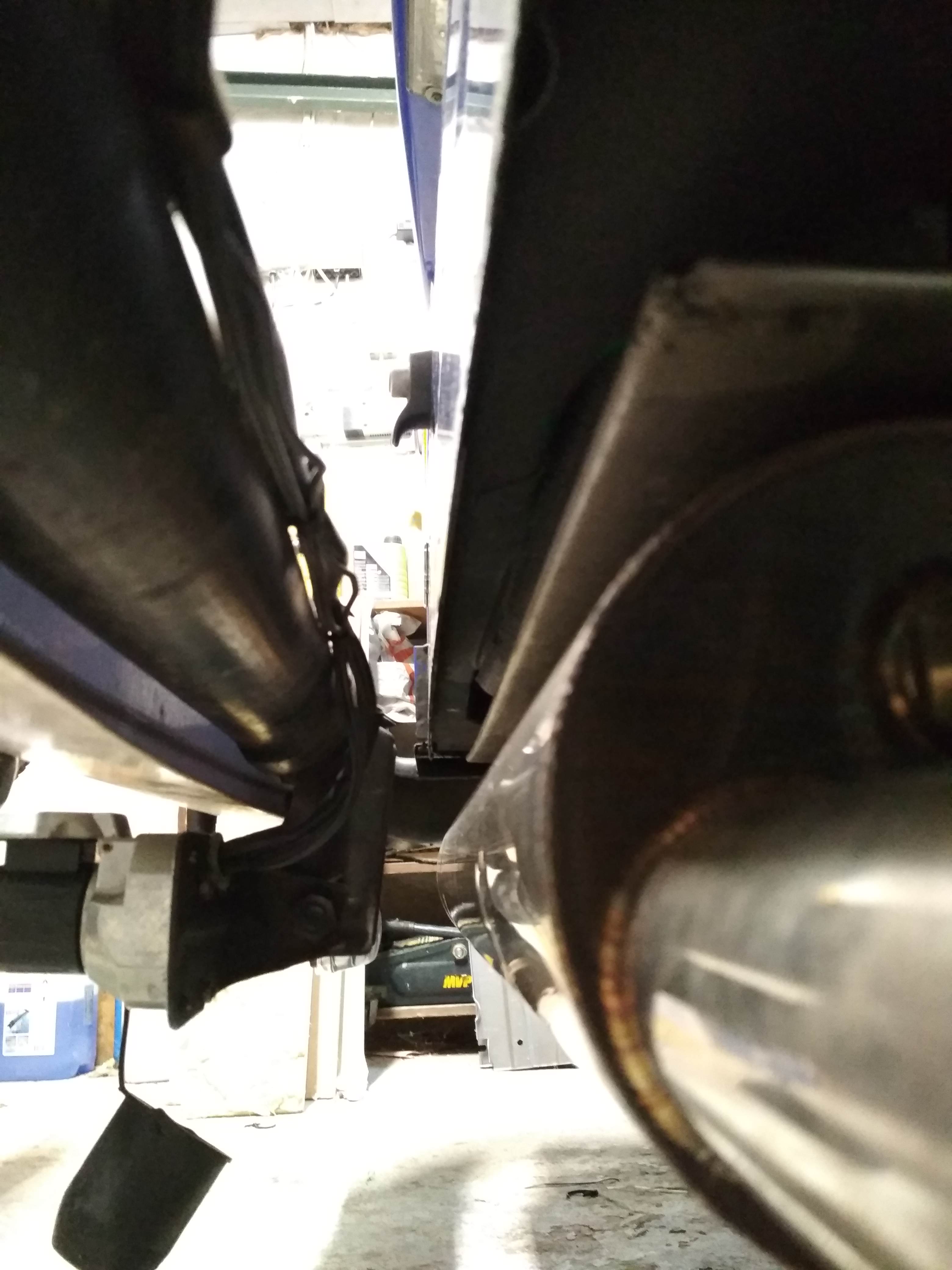

Hooolllyy ich muss mein Aussage zurückziehen. Die 3cm bekommste gut unter wenn du keine Anhängerkupplung hast.
sonst wirds eventuell knapp. Aber da bekommt man was gebastelt. Die Idee mit den kurzen WT's is doch super. Da gewinnste die dicke vom Gebläsegehäuse.
aber müsste auch so gehen.. nach oben is genug Platz wenn du leicht im Winkel nach außen weggehst sollteste da eine reinbekommen.
Basteln kannste ja :wink:
