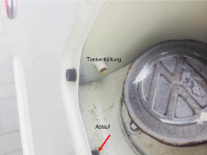

Darf ich das Thema nochmal aufwühlen? Bei mir stand heute Wasser im Tankstutzen.
Gibt es da auch irgend einen Ablauf?

Hallo Sebastian,
falls du mit Tankstutzen die Umgebung des Einfüllstutzens meinst, dann ist das Wasserablaufrohr verstopft. Direkt unterhalb des Einfüllstutzens siehst du ein Loch, das beim a das Ende eines Rohres ist, welches bis unter den Wagenboden geht. Von oben mit einem Draht freistochern und das Wasser läuft wieder ab. Hatte ich auch mal.
Gruß Gudrun

Hallo Gudrun,
vielen lieben Dank für deine Antwort. Habe leider noch nichts gefunden. Werde morgen mal genauer suchen.

Ist nicht zugespachtelt gewesen, nur von Mutter Natur gut versteckt. :D
Die Tankentlüftung habe ich dort aber nicht?
Edit: Sehe gerade, dass ich die Sonderausstattung M 026 - Aktivkohlebehälter für Tankentlüftung. Daher wohl kein Rohr im Tankdeckel
