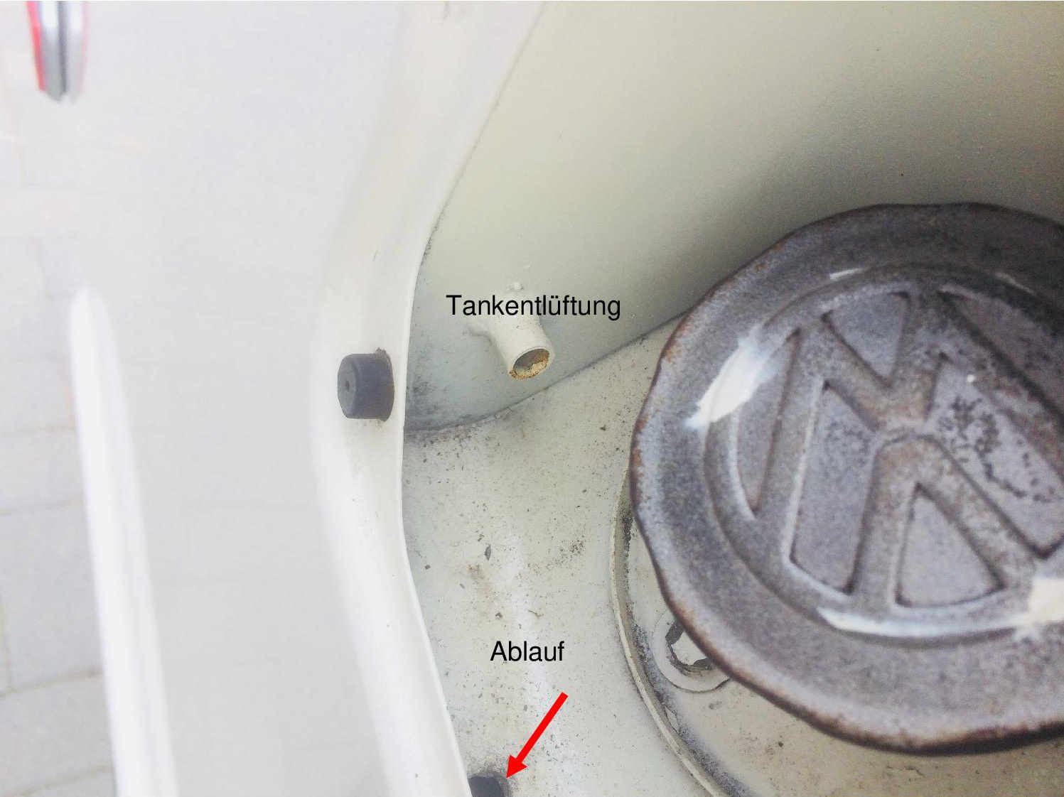

Darf ich das Thema nochmal aufwühlen? Bei mir stand heute Wasser im Tankstutzen.
Gibt es da auch irgend einen Ablauf?
Sebastian
Re: Wasserabläufe am T2(a)
Verfasst: 08.08.2021 22:44
von Zamba
Hallo Sebastian,
falls du mit Tankstutzen die Umgebung des Einfüllstutzens meinst, dann ist das Wasserablaufrohr verstopft. Direkt unterhalb des Einfüllstutzens siehst du ein Loch, das beim a das Ende eines Rohres ist, welches bis unter den Wagenboden geht. Von oben mit einem Draht freistochern und das Wasser läuft wieder ab. Hatte ich auch mal.
Gruß Gudrun
Verfasst: 09.08.2021 23:41
von Wednesday13
Ist nicht zugespachtelt gewesen, nur von Mutter Natur gut versteckt. :D
Die Tankentlüftung habe ich dort aber nicht?
Edit: Sehe gerade, dass ich die Sonderausstattung M 026 - Aktivkohlebehälter für Tankentlüftung. Daher wohl kein Rohr im Tankdeckel
