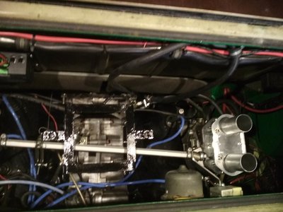

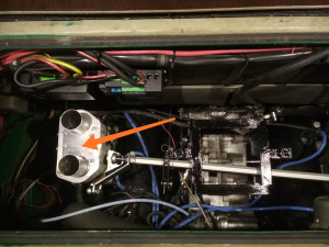

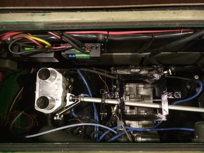

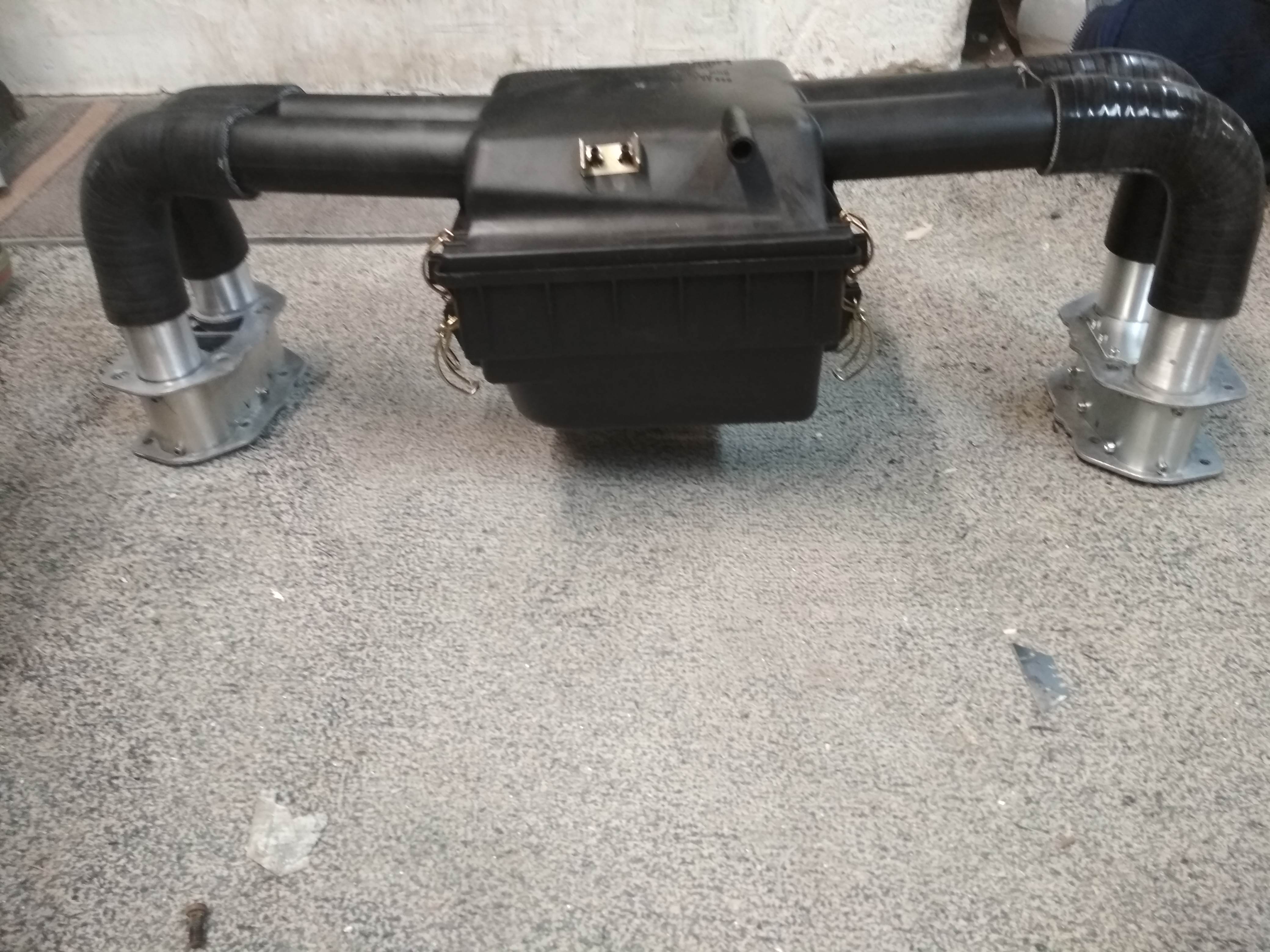

Ich habe einen Zentralluftfilter fur meine Webers gebaut.
Zwei Punkte will ich damit verbessern
1.Das "Webergebrüll" etwas dämpfen
2.Und das war Hauptmotivation und führte auch zu diesem Design, wollte ich meine Füllung im unteren Drehzahlbereich verbessern.
Wenn ich zwischen 2 und 2500 1/min aufs Gas latsche röchelt es nur und es kommt kein Vorschub. Lambda ist dann bei ca. 0,8 daran liegt es nicht. Deshalb Ansaugverlängerung. Da es im Bereich Ansaugstutzen eigentlich immer in die andere Richtung geht, nämlich kürzer als Serie, ist da nichts zu holen.
ich hab mit einem Viertakt Spezialisten gesprochen (Allgemeine Motorenentwicklung an eiber Uni und hat Motoren für verschieden Hersteller ausgelegt) und der hat sich das Setup angeschaut und gemeint da hilft nur noch Ansauglänge und zwar so viel wie geht :mrgreen:
So kam es zu dem Setup. Die Ansaugwege sind bei mir, und das ist anders als bei allen anderen Zentralluftfilteranlagen die man für teuer Geld kaufen kann, komplett bis in den Luftfilter getrennt und konsequent im Querschnitt konstant.
Ok im Silikonkrümmer geht der Durchmesser 1mm auf. Aber irgendwie muss man ja ein Trennung machen sonst kann man keinrn Lufi mehr wechseln. Der T3 Lufi ist da wie für meinen Fall gemacht. Er hat 40mm Innendurchmesser in den Rohren, also gleich wie die Weber oben am Zulauf. Der Lufi passt von den Abmessungen perfekt, einzig der Anschluss auf die Webets sind nicht genau mittig aber das gleichen die Silikonbögen aus.
Die Aylurohre sind 42x1 alsoch auch 40mm iD. Passen super in die Weberplatten.
So erste Probefahrt war schon sehr vielversprechend. Ansprechverhalten bei niedrigen Drehzahlen Unterschied wie Tag und Nacht. Jetzt muss ich aber meine Abstimmung nochmal komplett neu machen. Da scheibt nix mehr zu stimmen.
Nächste Schritte sind dann
-Belüftungsstutzen für die Düsenkammer setzen, sonst lauft er nicht. Was meint ihr reicht da ein 15er Schlauch den ich in den Lufi führe?
-Leerlauf neu einstellen und Synchronisieren
-Dann Lambdasonde in den SD und die Teillast und
Vollast erneut eindüsen.
noch zur Info in den unteren Bikldern sieht man den Halter für den Lufi. Des sitzt jetzt über dem Gasgestänge. Der passt genau unter die Abdeckung. Wie für gemacht. :jump:

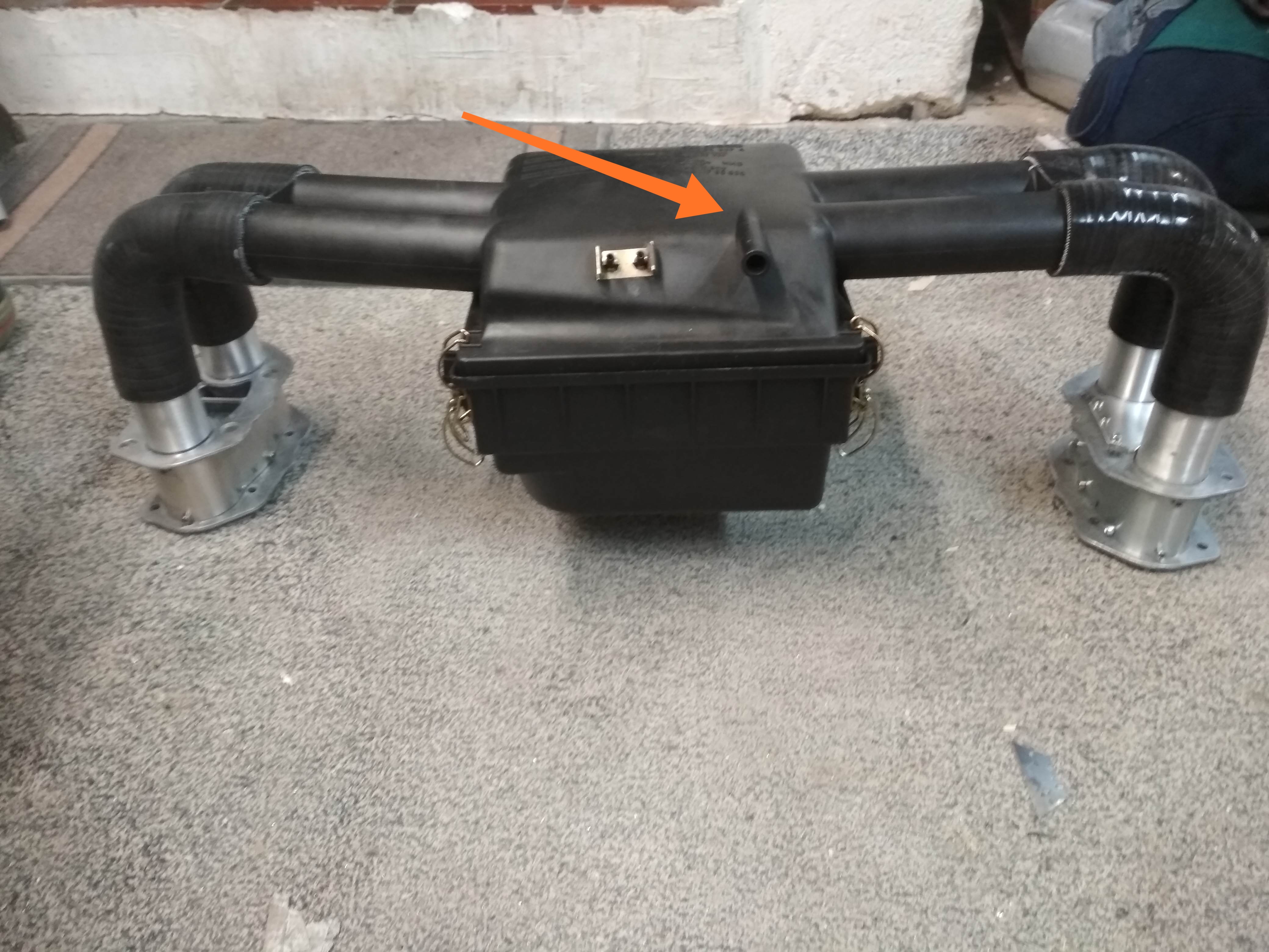

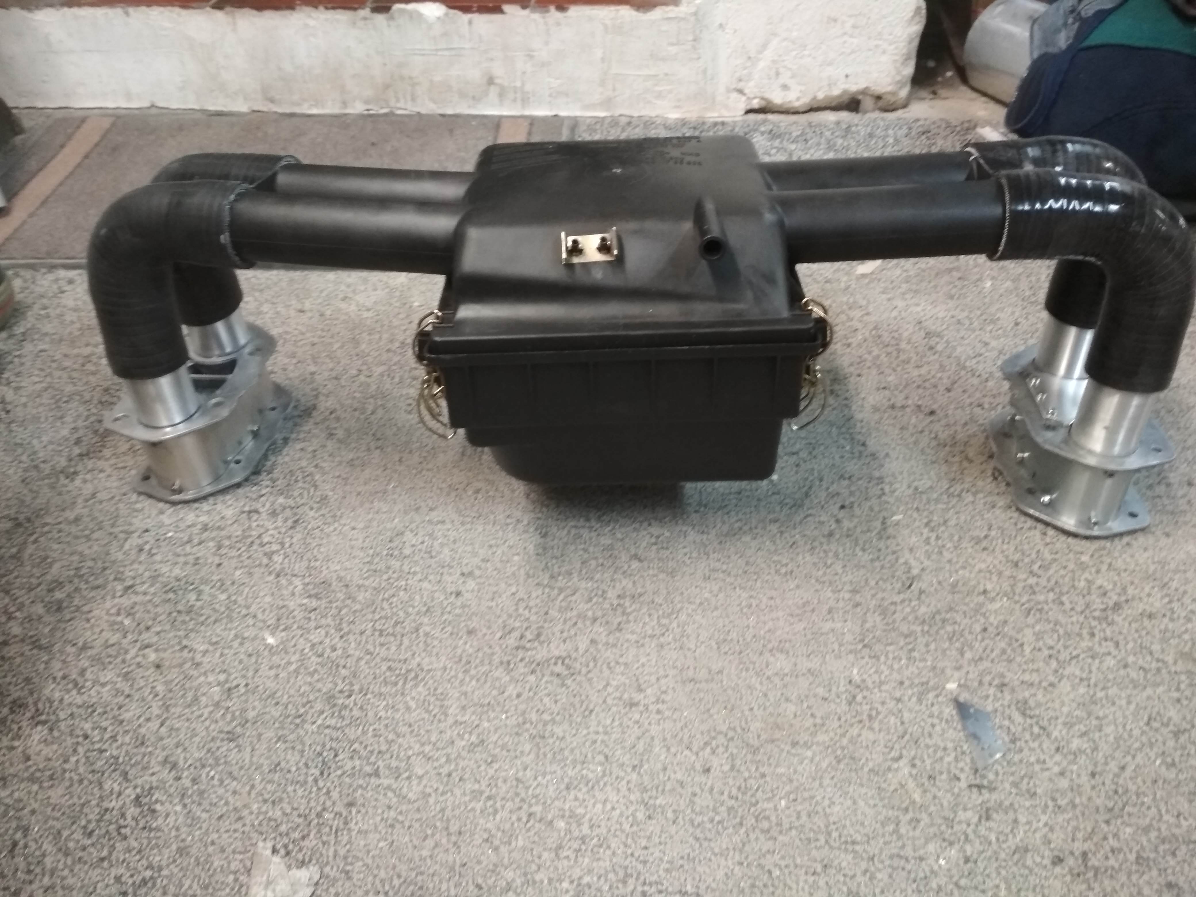

Hallo Zusammen ich hätte da mal eine Frage an die Tuningspezialisten.
Ich habe mir ja wie in den Bildern am Anfang des Threasds gezeigt einen Zentrallufi aus einem T3 Lufi auf meine Webers gebastelt.
ich hab auf die Schwimmerkammer einen Deckel draufgeschraubt
wie hier zu sehen.
dann hab ich in diesen Deckel eine Schlauchverschraubung für 15mm geschraubt und diese mit dem Luftfilterdeckel, an einen der 3 Anschlüsse die der Deckel hat, verbunden. Jeweils einen rechts und einen Links.
Wie hier zu sehen.
Jetzt wollte ich die Vergaser neu bedüsen da diese durch die Anlage schon etwas verstimmt sind, is ja auch logisch.
Jetzt muss ich aber in der Haupddüse dermaßen groß gehen das mir angst und bange wird. Als nächstes wäre jetzt eine 70iger HDüse. Die Luftdüse ist schon sehr klein mit 170 . Mit einer 60iger H Düse habe ich immer noch Lambda 1,2 und keinen vernünftigen Lauf bei über ~2000 1/min.
Jetzt frage ich mich warum habe ich so einen enormen Druckunterschied mit dem Luftfilter?
Lasse ich die Belüftungsschläuche weg läuft er mit einer 140-145 HD und der 170 Luftdüse schon ganz passabel. Da wäre nur noch Feintuning nötig.
Wie ist das denn bei den anderen Zentralluftfilteranlagen? Da sitzt die Belüftung der Schwimmerkammer und die Zufuhr für die Luftkorrektur ja auch immer im Ansaugtrakt mit drin. Da müssten ja auch andere Druckverhältnisse herrschen, als wenn man die offenen K&N Filter direkt auf dem Vergaser hat?
Hat da jemand Erfahrung?
