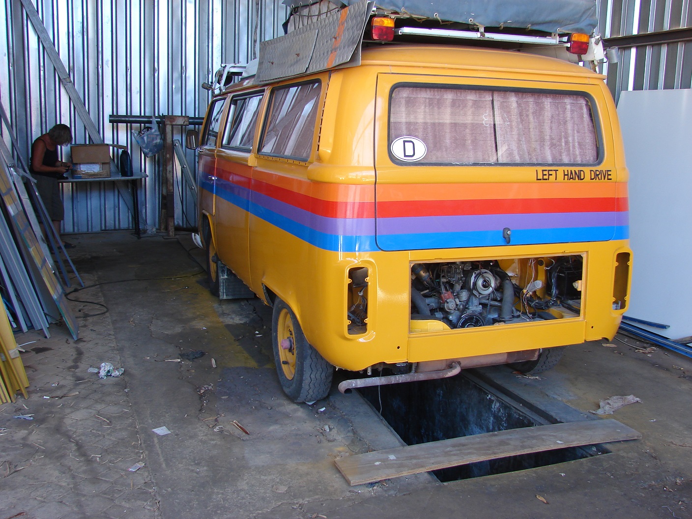

Zu meinen Erfahrungen mit Airlesspistolen. Ich habe unterwegs im (Langfrist-)Urlaub den Bus unterhalb der Gürtellinie komplett lackieren müssen, weil uns Dornen die Farbe teilweise bis aufs Blech abgezogen hatten. Es machte keinen Sinn, den vielen Kratzern mit einem Pinselchen zuleibe zu rücken. Also habe ich vor Ort eine größere Wagner-Airless-Pistole gekauft und übers Wochenende in einer Spedition einen Platz gefunden, wo wir rund um die Uhr werkeln konnten. Da die lokale Farbenfirma nichts Passendes anmischen konnte, habe ich aus handelsüblichen Farben selber gemixt, bis es gepasst hat. Alles in allem nicht die besten Voraussetzungen.
Nach dem Wochenende waren wir fertig. Und der Bus auch. Airless lackieren ist nicht schwieriger als mit Pressluft, aber der Grat zwischen zu wenig und zu viel ist deutlich schmaler. Ich hatte vorher in Deutschland schon mit Airless-Pistolen gearbeitet und habe da ordentlich Lehrgeld bezahlt. Vor Ort musste nochmal eine Schrottkarosse dran glauben, dann hatte ich den Bogen einigermaßen raus. Bei Airless musst Du sehr präzise die Viskosität einstellen und den Abstand zur Oberfläche sauber einhalten. Schnelltrocknende Farbe ist deutlich "rotznasenresistenter", denn mein Eindruck ist, dass bei Airless immer ein bisschen mehr Farbe aufgetragen wird als bei Pressluft. Ansonsten gilt bei beiden Verfahren das Gleiche: lieber mehrere dünne Schichten als eine dicke - und in Nasen verlaufende. Für waagerechter Flächen hilft manchmal eine abgewinkelte Düse, aber waagerecht ist ohnehin eher easy. Über Kopf habe ich nicht probiert, aber genau dafür habe ich mir diese Düse besorgt.
Mein Resümee: Airless ist grundsätzlich kein Problem, aber setzt einiges an Übung voraus. Zudem ist die Streuung des Ergebnisses größer als bei Pressluft. Ich hatte Flächen, die waren galtt und glänzend, wie vom Profi gemacht, und andere, da habe ich die Farbe komplett wieder abwaschen müssen.
