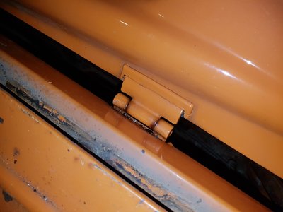

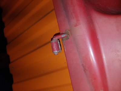

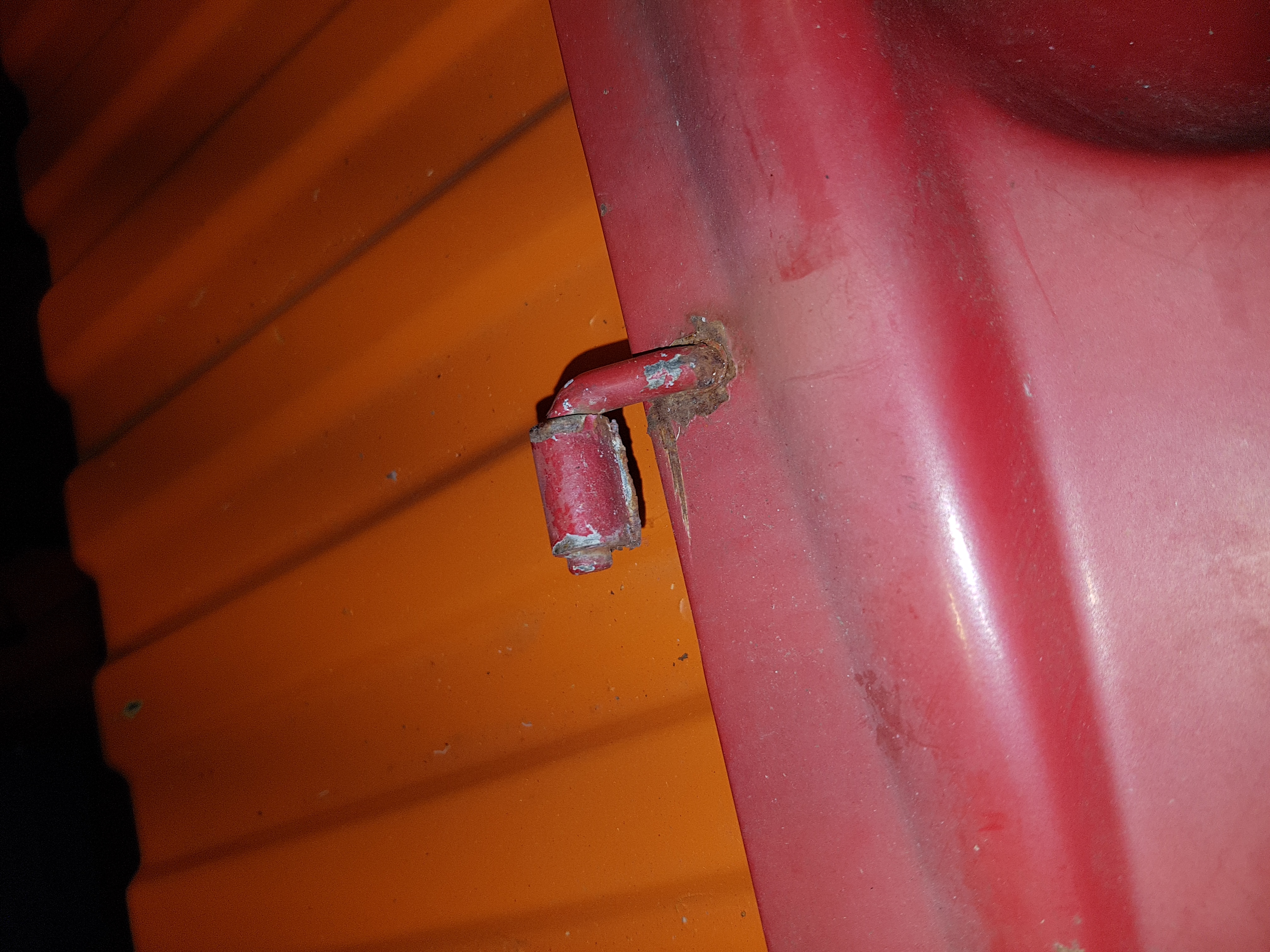

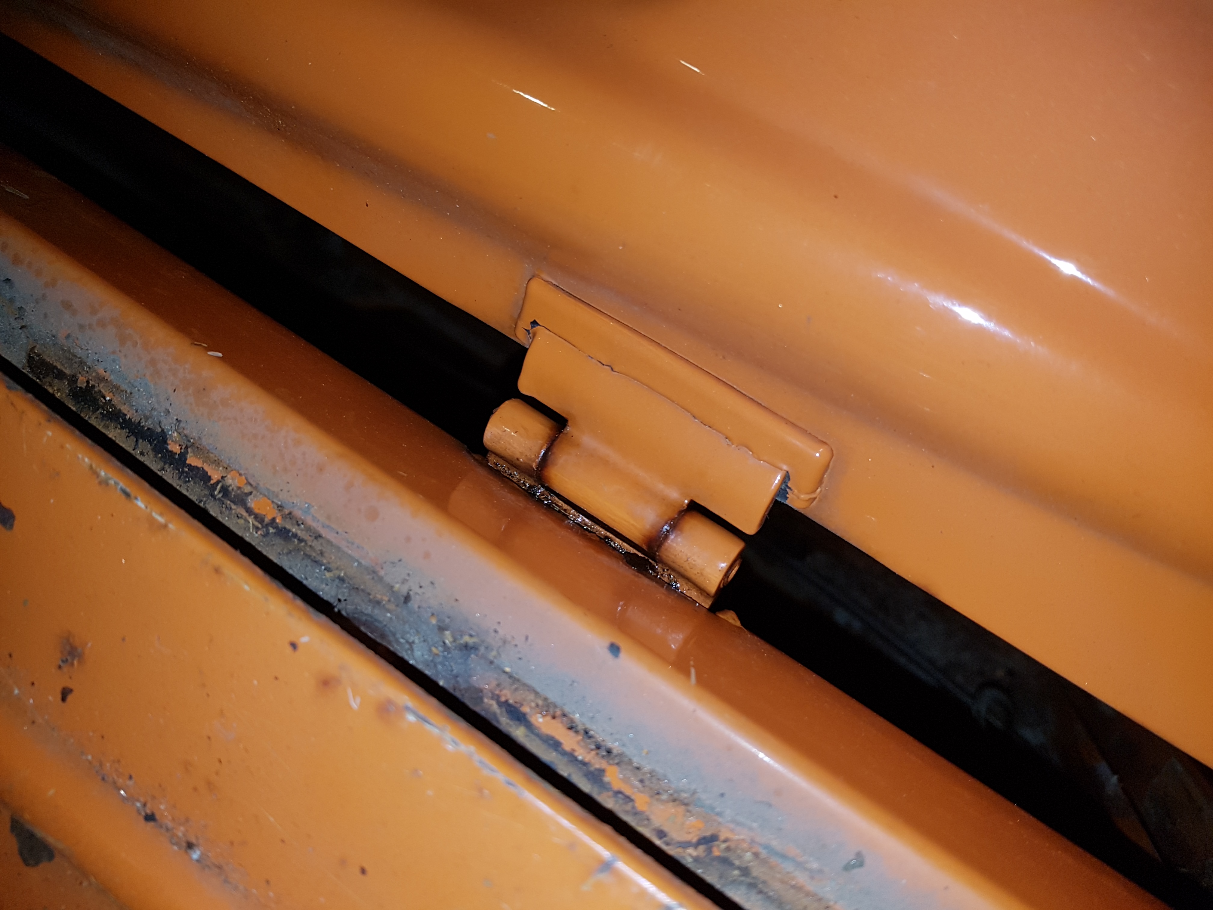

Hallo Forums-Mitglieder,
Wie der Titel schon sagt, versuche ich gerade herauszufinden welche Heckklappe ich da habe. Die alte meines T2b ist leider durchgerostet und die "neue" angeblich auch ein T2b. Nur passt die Halterung nicht. Vielleicht kann mir ja jemand hier helfen:)
LG aazille

Wenn deine defekte von einem T2b ist, dann kannst du die beiden klappen doch vergleichen?
Meine vom T2b wird rechts eingeschoben. Und die linke Seite wird eingeschoben und dann am Rahmen verschraubt.

Moin, sind beide Klappen vom B.
Das obere Foto zeigt eine der letzten Baujahre. Das untere Foto ist von den ersten Baujahren. Bis, so glaube ich, MJ 76.

Ja, die obere Motorklappe ist definitiv ab 08/76, also MJ 77 verbaut worden.

Vielen Dank für die schnelle Rückmeldung!
Dann hab ich mich wohl verkauft:(
Kann man die irgendwie umbauen oder brauch ich eine völlig andere Klappe?

Umbauen kannst du alles, ob es aber Sinn macht ist so eine Sache.
Ich kenne die B Klappen jetzt nicht, aber an Hand der Bilder sieht das sehr aufwändig aus.
Schlitz in die Außenhaut, Gewinde für das Scharnier einschweißen, und das auch noch richtig positionieren.
Da dürfte es einfacher sein die passende Klappe zu besorgen.

Ich besorg mir einfach eine andere. Das geht schneller.
Wie bekomme ich die orangene denn überhaupt ab? Das ist alles übergeduscht mit Lack und schlecht zu erkennen

die ist pro Schanier mit zwei Kreuzschlitz-Senkkopfschrauben verschraubt. Die Schrauben findest du auf der Innenseite.
Du kannst dann einfach die Klappe von den Schanieren ziehen. Da ist noch eine Dichtung dazwischen, bei dir halt mit überlackiert.
Kleiner Tipp:
Versuche auf jeden Fall erstmal die Klappe selber von den Schanieren zu lösen und lasse die Schaniere an Ort-und-Stelle. Meistens sind die Gewinde am Rahmen festgegammelt und irgendwann dreht sich das Blech
im Träger mit. Das ist dann ziemlich nervig das wieder zu befestigen. Daher erstmal so lassen, außer es muss auf jeden Fall ab.

Danke für den Tipp! Dann lass ich die Scharniere am Auto. Es muss nur die verrostete Haube ab.
Wenn ich richtig verstanden habe, kann ich die Schrauben vom Scharnier an der Haube selbst abmachen richtig?

Hallo aazille (hier könnte auch Dein richtiger Vorname stehen, eben so, wie in diesem Forum doch recht üblich ist
Aus der Ferne ist das für Deinen Fall aber verständlicherweise schlecht zu beurteilen, hier zählen halt die üblichen Erfahrungswerte.
Oftmals tut auch ein Handschlagschrauber gute Dienste, wie ich selbst erfahren durfte.
BTW: das Thema ist so alt wie der Typ 2 selbst, auch beim T1 hat es schon diesen "Knackpunkt" gegeben.
Ja, die Schrauben Scharnier/Motorklappe sind meist nicht so erbärmlich festgegammelt wie die vom Scharnier zur Karosse.
