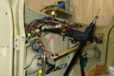

Der Kasten sitzt in einem kleinen Blechprofil, links oben unterhalb des Armaturenbretts befestigt. Ganz vorne hinter der Front. Zwei Schrauben oben gehen in das Innenblech des Scheibenrahmens, eine Schraube unten geht an den Luftkanal.
Und wie gesagt, die Position ist sch...

Platz ist unter der Lenkrohr-Stütze zwar da. Aber ab MJ ´70 wurde die Sicherheits-Lenksäule eingeführt. Die Stütze hat Sollknickstellen, in der Mitte und an beiden Enden, damit das Lenkrad bei einem Aufprall nach vorne nachgeben kann.
Hier ist es beschrieben, im technischen Merkblatt TM V4:
Diesen Mechanismus werden wir hoffentlich alle niemals brauchen!
Trotzdem ist zu überlegen, ob es geschickt ist, da etwas zu befestigen. Die Relais waren bei den vorhergehenden Modelljahren unter der Stütze angebracht und mussten evtl. aus diesem Grund da weg. Der Wasserabscheider-Kasten vom Frischluft-Einlass ist an der Stelle auch abgeschrägt, wahrscheinlich, damit die Stütze Platz hat zum wegknicken:
Steffen

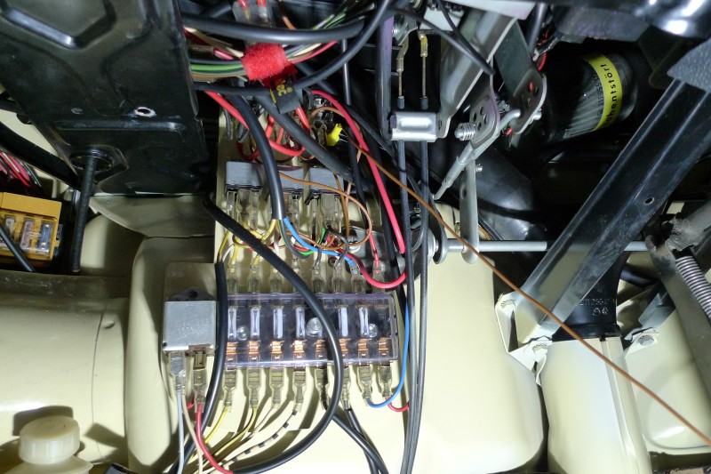

Hallo Clas,
schau mal hier:
Ich habe bei mir die Scheinwerfer, Zündung und Anlasser über Relais geschaltet und das an diese Stelle gebaut. Die Sicherungen sind von links nach rechts 2x Abblendlicht, 2x Fernlicht und 2x Nebelscheinwerfer (jeweils darüber das Relais), dann Nebelschlussleuchte und Uhr. Das große Relais links daneben ist ein Stromstoßrelais für die Transistorleuchte hinten (wo war das eigentlich original verbaut?). Eine Etage höher sind noch zwei Relais für Zündung und Anlasser, um die Schalter zu entlasten. Das alles ist auf eine 4mm dicke Pertinaxplatte (war dunkelbraun, in Wagenfarbe lackiert) geschraubt. Schraubenlöcher dafür waren am Frischluftkasten schon da.
Man sieht das Ganze etwas, aber ich finde es nicht störend. Die Kabel verschwinden nach wenigen cm hinter dem Kickpanel.
