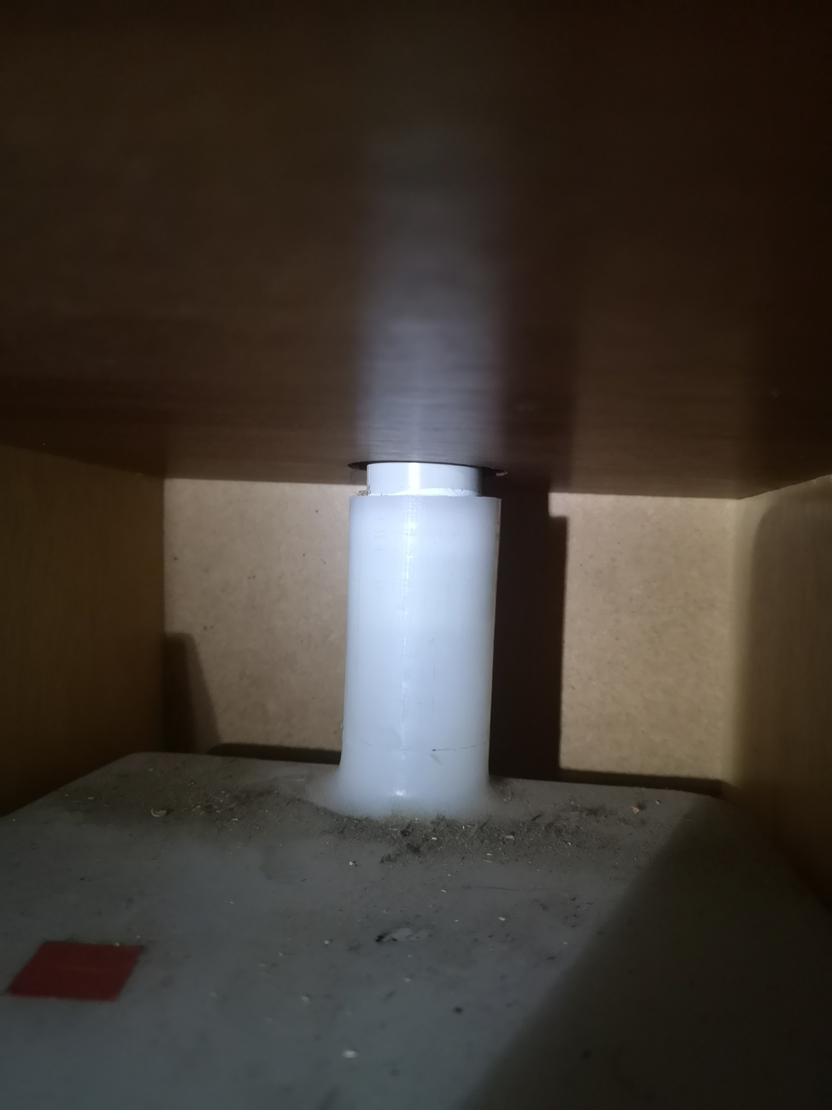

Ich glaube der ist verklebt....
VW T2 Westfalia 1977 US Reimport aus Kalifornien - 2.0 Liter TYP 4 Motor 70 PS
- NilsOnWheels
- Beiträge: 105
- Registriert: 03.11.2020 20:17
Re: Ausbau Küche (Modell Berlin Basic P-22) Tipps?
Sieht für mich verklebt aus... Welche Möglichkeit habe ich da. Wärme?

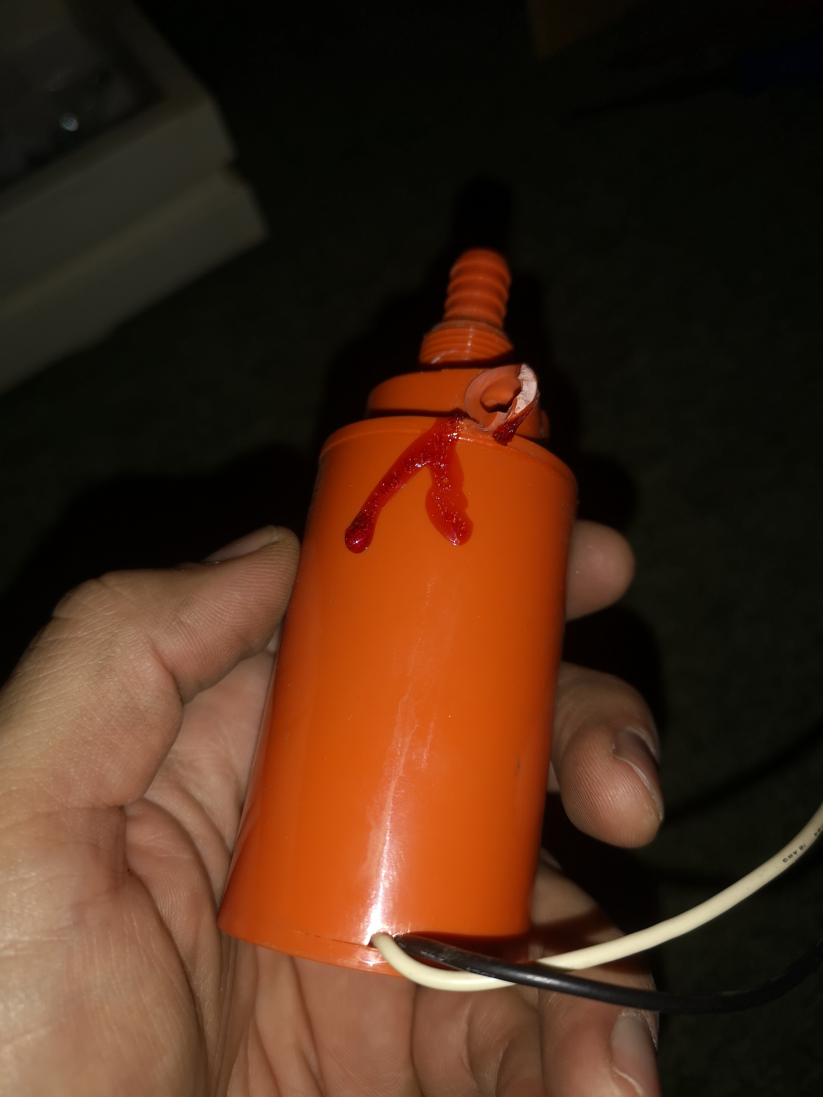

Top, beim Ausbau der noch funktionierenden Pumpe ist das Pimmelchen für den Wasserschlauch abgebrochen. Also der Teil auf dem der Schlauch steckt.
Ob man das geklebt bekommt. Muss dafür erstmal den anderen Teil aus dem Schlauch popeln.
Ärgert mich richtig...
