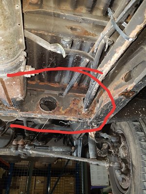

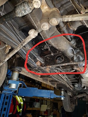

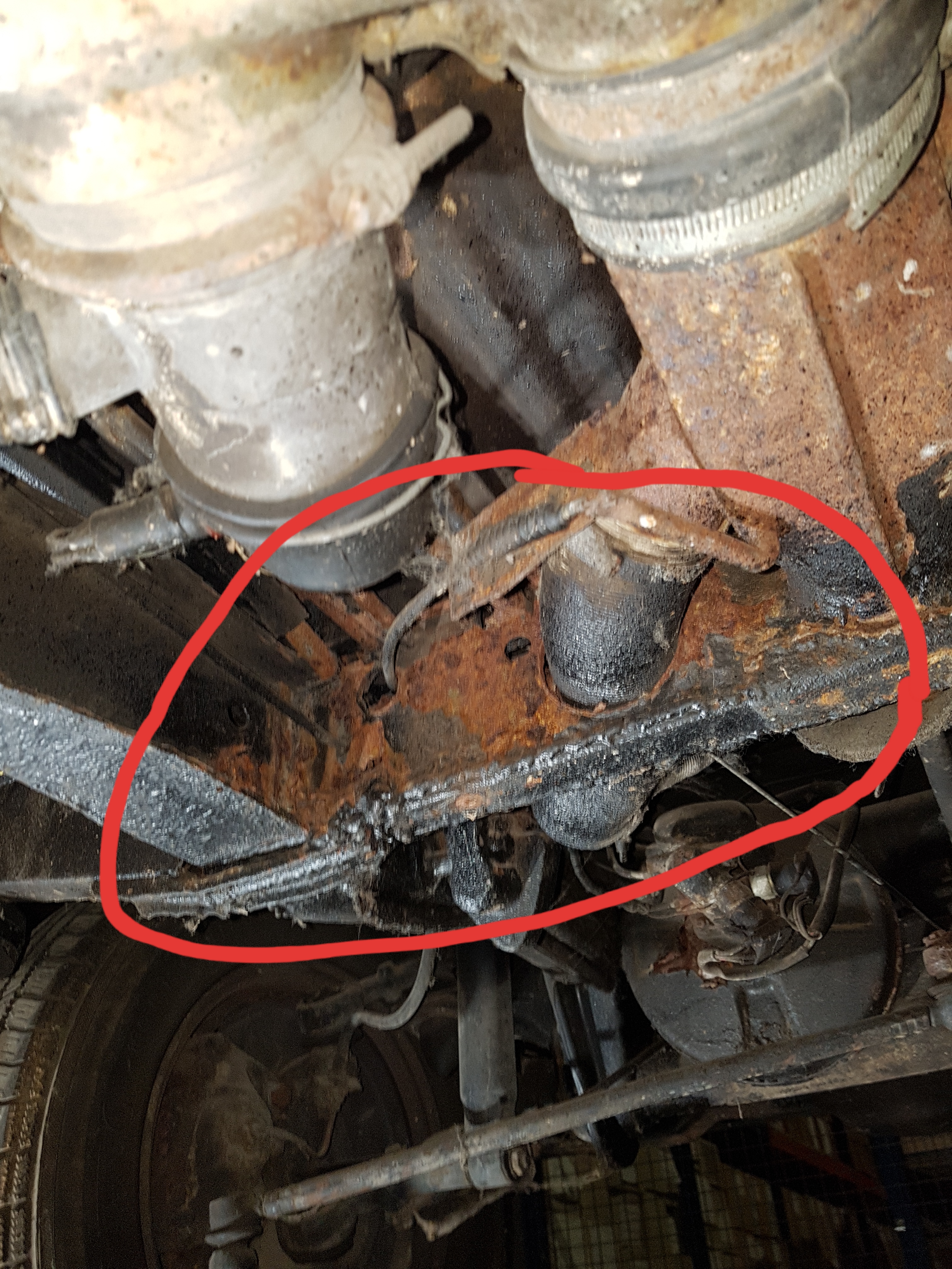

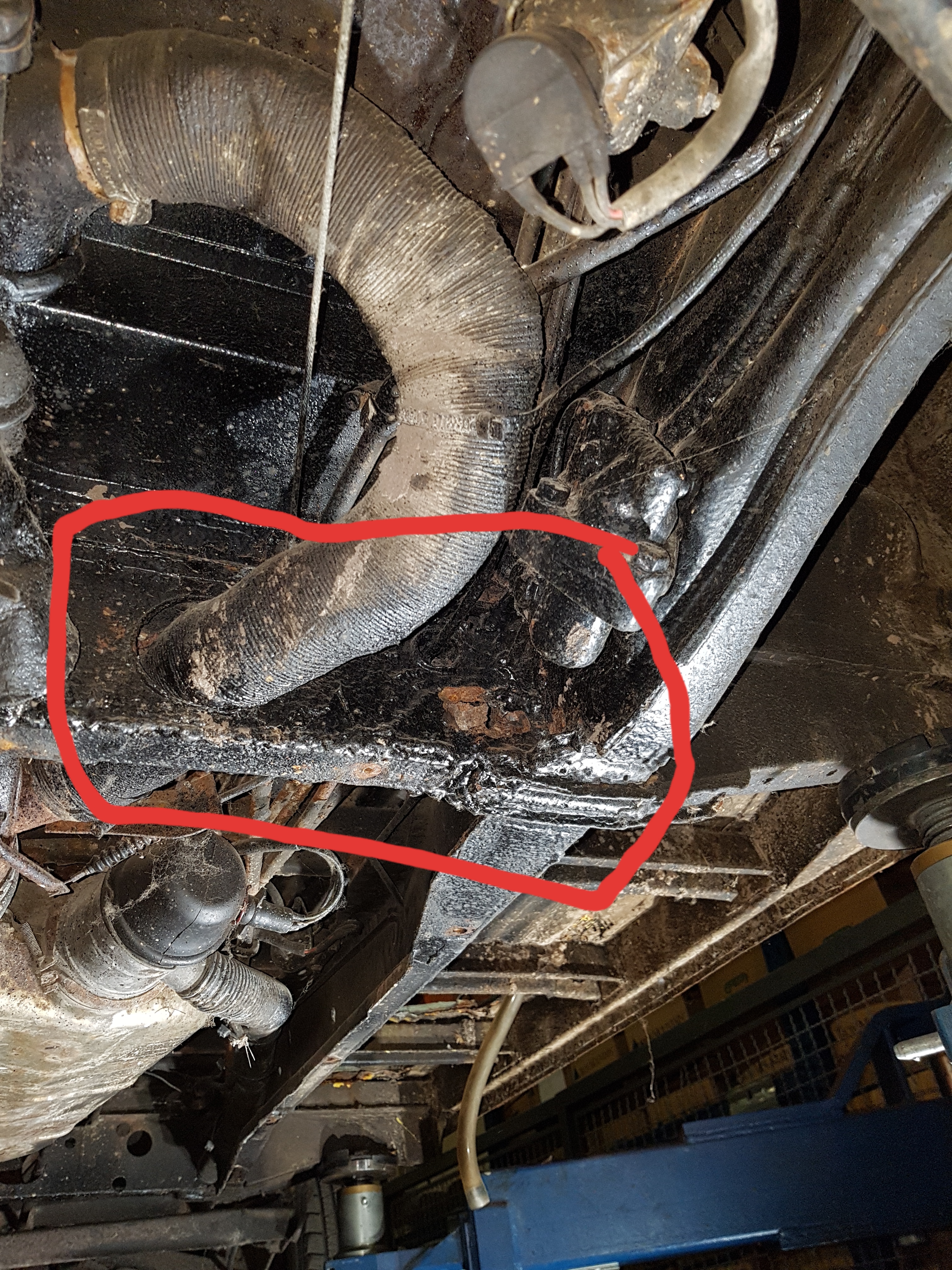

Leider hat sich auf der Hebebühne ein Bild des Grauens unter dem Unterbodenschutz ergeben. Diesen hat Feuchtigkeit wohl unterwandert und das Metall gerade am Vorderwagen ziemlich angegriffen.
Vor allem die vordere Querstrebe am Rahmen ist völlig durchgerostet von innen sowie außen.(siehe Bilder rot umrandeter Bereich)
Nun meine Frage ob man die einzeln tauschen kann, oder der gesamte Rahmen neu muss?
Falls es sie einzeln gibt wäre die nächste Frage nach Vorschlägen wie man die einzeln tauschen kann. Ich habe eigentlich keine große Lust Chassis und Karosserie trennen zu müssen
Mfg Aaron

Noch sieht man ja nur stellenweise den Lochfraß (die Bilder sind recht unscharf)... da müsste man erst mal alles Eisstrahlen (Unterbodenschutz entfernen) und Sandstrahlen (Rost entfernen) um die Schäden abschätzen und welche Blechteile/Träger neu müssen. Zerlegen steht vor dem Strahlen auch noch an - also großes Programm, eher Arbeit für Monate bis Jahre. Muss man wollen
Die Querträger kann man tauschen und da gibt es auch Ersatzbleche.
beim T2 eher sehr, sehr unüblich (nicht unmöglich, aber Fahrgestell und Karosse sind verschweißt und oft mehr Arbeit als nötig).

die Längsträger von vorne nach hinten sind recht massiv und selten durch (um das Hinterachsrohr wird's kritisch).ob man die einzeln tauschen kann, oder der gesamte Rahmen neu muss?
Das kann man und macht man beim Käfer&Co, da Karosse und Bodenplatte nur verschraubt -Ich habe eigentlich keine große Lust Chassis und Karosserie trennen zu müssen

wie Rolf- Stephan schon schrieb, den Querträger kann man kaufen.
Das wird wohl nicht reichen. Und mal eben wird es auch nichts.
Ich würde mal vermuten, das der Rahmen unter den Wagenheberaufnahmen auch durch ist, woher ich das wohl weiß ?
Da ist bestimmt noch mehr.

erstmal muss man sagen: Der Rost war schon vor dem Unterbodenschutz da. Ich vermute das der ordentlich Flugrost hatte und jemand hat dann Bitumen-Unterbodenschutz drüber gesprüht. Das sieht dann erstmal wieder super aus, aber der Rost wütet unter dem Schutz einfach weiter, bis der dann abfällt, so wie bei dir.
Und fängst du an der Stelle an, öffnet man schnell die Büchse der Pandorra. Alleine wegen der schon genannten Wagenheberaufnahmen, die definitv schon mal überschweißt wurden.
Aus meiner Sicht gibt es zwei Möglichkeiten:
Maximal-Invasiv: Unterboden komplett frei machen indem der alte Schutz z.B. mit Eisstrahlen entfernt wird. Anschließend den Rost per Sandstrahlen entfernen. Die verosteten Träger kann man einzeln austauschen, ist aber etwas Arbeit. Anschließend lackieren und mti Wachs oder Fett konservieren.
Generell wäre das die beste Methode, kommt aber auch darauf an was du genau vor hast und wie der Gesamtzustand ist.
Minimal-Invasiv: Durchgerosteten Träger entfernen und komplett Austauschen. Wenn es nur kleine Bereiche sind die durch sind, kannst du auch nur Teile des Trägers austauschen. Den alten U-Schutz solltest du aber entfernen, z.B. händisch oder halt auch mit Eis-Strahlen.
Anschließend den Flugrost mit Fett konservieren. Damit hättest du einige Jahre Ruhe, vieleicht auch länger wenn du nur im Sommer fährst.
Der Nachteil ist aber, dass durch das Fett am Unterboden weitere Schweißarbeiten erstmal eine gründliche Reinigung bedeuten.

wenn ein Bulli auf die Hebebühne geht, soll die Hebebühne nicht an den Wagenheberaufnahmen ansetzen, sondern am Rahmen. Es gibt von VW ein gesondertes Arbeitsblatt dazu. Siehe Knappmann, Reparaturleitfaden Seite 4. Ich versuche mal einen Link einzustellen.
http://www.michaelknappmann.de/bulli/mi ... 2/004.html
Wenn deine Querträger tatsächlich durch sein sollten, ist es um so gefährlicher, den Bulli an den Wagenheberaufnahmen anzuheben, denn Aufnahmen und Querträger sind u.a. unterm Rahmen durch mit einem Zugband verbunden.
Ansonsten prüfe erst einmal genau, ob die Träger tatsächlich durch sind. Ich sehe eine Standheizung, zu der ein Unterflurblech gehört. Durch das Unterflurblech trocknet eindringende Feuchtigkeit am Unterboden schlechter ab und daher werden die Roststellen begünstigt worden sein.

Das Zugband fehlt schon mal vorne rechts.
Gesunde und unbeladene Fahrzeuge halten es aus, wenn sie außen an der Wagenheberaufnahme hoch genommen werden. Als die T2 noch Nutzfahrzeuge waren hat so etwas keinen interessiert, die Rostlauben sind dann halt zusammengebrochen. Ich hatte mal einen, da ist der Wagenheber bis hoch in den Laderaum eingebrochen. Bei dem gezeigten Exemplar hätte ich da auch so meine Bedenken, dass etwas nachgibt. Flex mit Zopfbürste darauf, den Unterbodenschutz an den neuralgischen Stellen entfernen und dann weiter sehen.

Ich hab damals alles mit einem Schweißerhammer für Elektrodenschweißung
Produktbeispiel: https://www.weldingtool.eu/schlackehamm ... KHEALw_wcB
abgeklopft, um die Gesundheit der Bleche zu ermitteln. Kein Strahlen, aber auch den Oberflächenrost mit einem scharf angeschliffenen Spachtel entfernt.
Da wo das Blech durch war, hatte ich dann entsprechend die Querträger herausgenommen und neue eingesetzt.
Auch die Wagenheberaufnahmen mussten alle neu.
… was für eine Wahnsinns "Popelarbeit".
… für so manch einen war da bereits das ko Kriterium erreicht.
… obwohl man da auch noch etwas retten könnte.
War bei meinem Bus ebenso, als er das 10. Lebensjahr gerade einmal so überschritten hatte.
Ja, die Querträger setzen starke Korrosion insbesondere von innen an.
