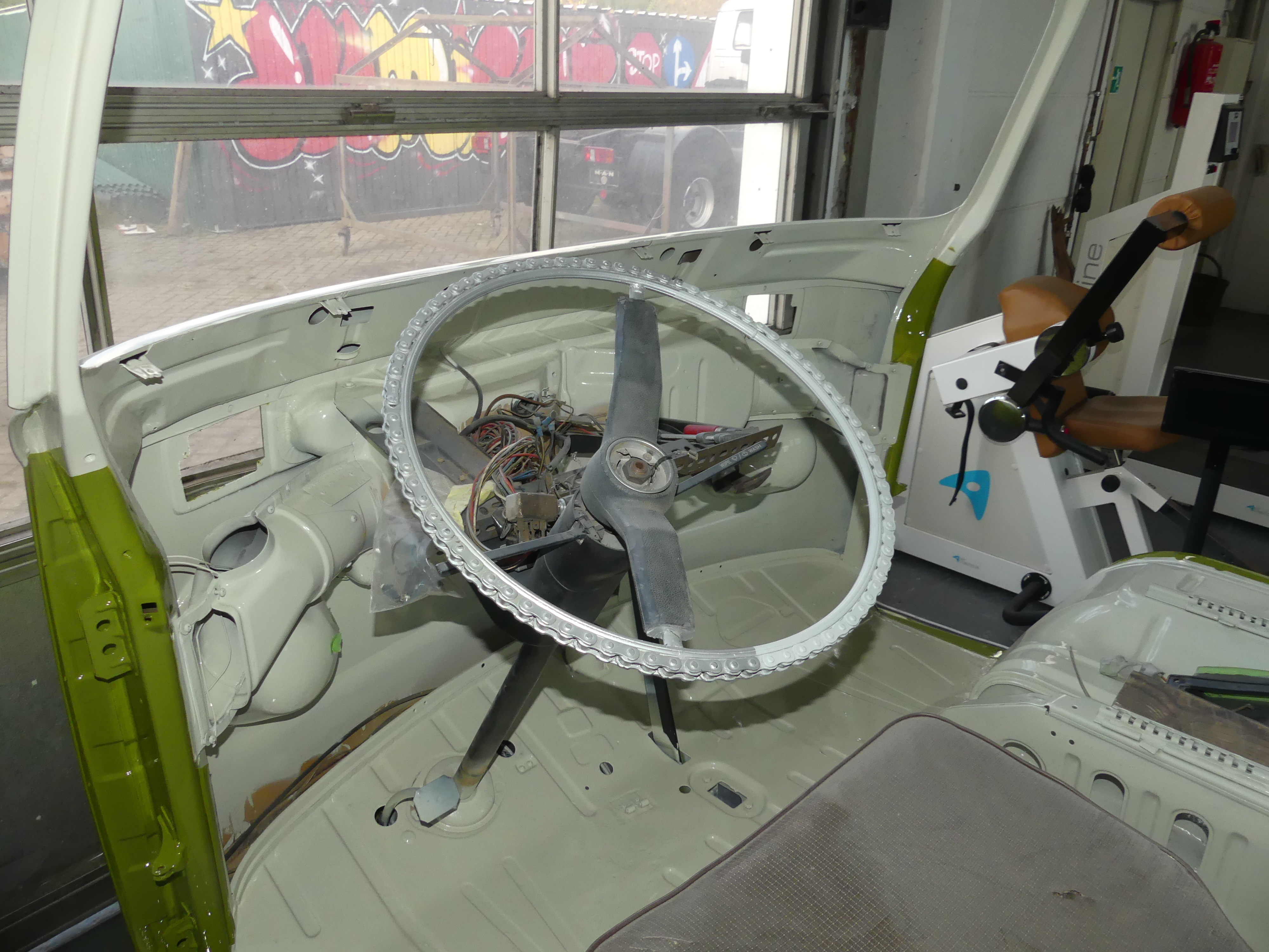

Hallo Jungs und Mädels,
ich habe einen 79er US Typ4 2,0L
Jetzt nach dem Lackieren müsste mal der Kabelbaum wieder rein. Leider hat in Arizona jahrelang eine Wüstenratte im Bulli gehaust . Alle "Weichhteile" sind stark in Mitleidenschaft gezogen. Das gilt auch für den Kabelbaum. Ich würde gern einen Neuen Kaufen. Die Eispritzanlage schmeiße ich raus, kommen Weber´s rein. Welchen Kabelbaum soll ich nehmen wenn es keine Einspritzanlage mehr gibt. Wo bekomme ich so etwas. Wie weit ist das kompatibel mit dem Armaturenbrett? Ich habe mittlerweile beide Pläne ausgedruckt. Meine Kenntnisse sind allerdings zu gering. Gruß Markus

Hallo Markus,
sehr schön, ein weiterer T2 im Kreis Celle, das freut mich In welchem Teil von Celle wohnst Du denn?
Kabelbäume gibt es z.B. hier https://www.werk34.de/de/haupt-kabelbau ... 139-c.html.
Ich habe auf der Suche nach einem Motorkabelbaum für meinen Einspritzer auch Seiten aus England und den USA gefunden. Einfach mal nach "wiring loom" suchen.

Hi Markus
Schreib mal mal den Ralf alias PC-Doc hier im Forum an, der macht auch Kabelbäume.
Viel Erfolg noch, sieht ja sauber aus

Moin,Bullischorsch hat geschrieben: ↑11.12.2020 18:54 Hi Markus
Georg
Ich lass dir mal Grüße aus Walsrode da.
Ich habe vor einigen Wochen ebenfalls einen Kabelbaum vom Ralf eingebaut.
Top Arbeit und er baut ihn dir so, wie du es willst.
https://forum.bulli.org/viewtopic.php?f ... ng#p267271
Clas

Einen neuen Kabelbaum kannst Du bei Ralph kaufen. Der passt Top.
Einen Einspritzer Kabelbaum kannst Du bei Thomas hier kaufen. Auch Top.
Ich würde die Einspritzanlage nicht entfernen.
Lass Sie drin. Besser geht es nicht.
Lese Dich hier im Forum mal ein wenig ein und bilde Dir eine Meinung dazu.
Im Einspritzer Bereich wird Dir sehr viel geholfen.
Viel Glück
