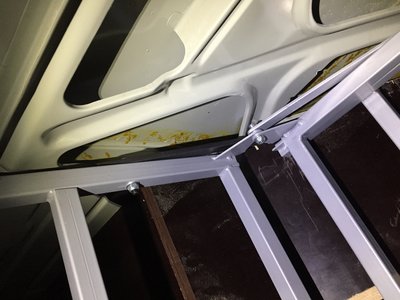

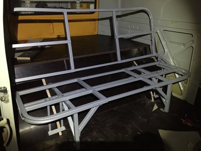

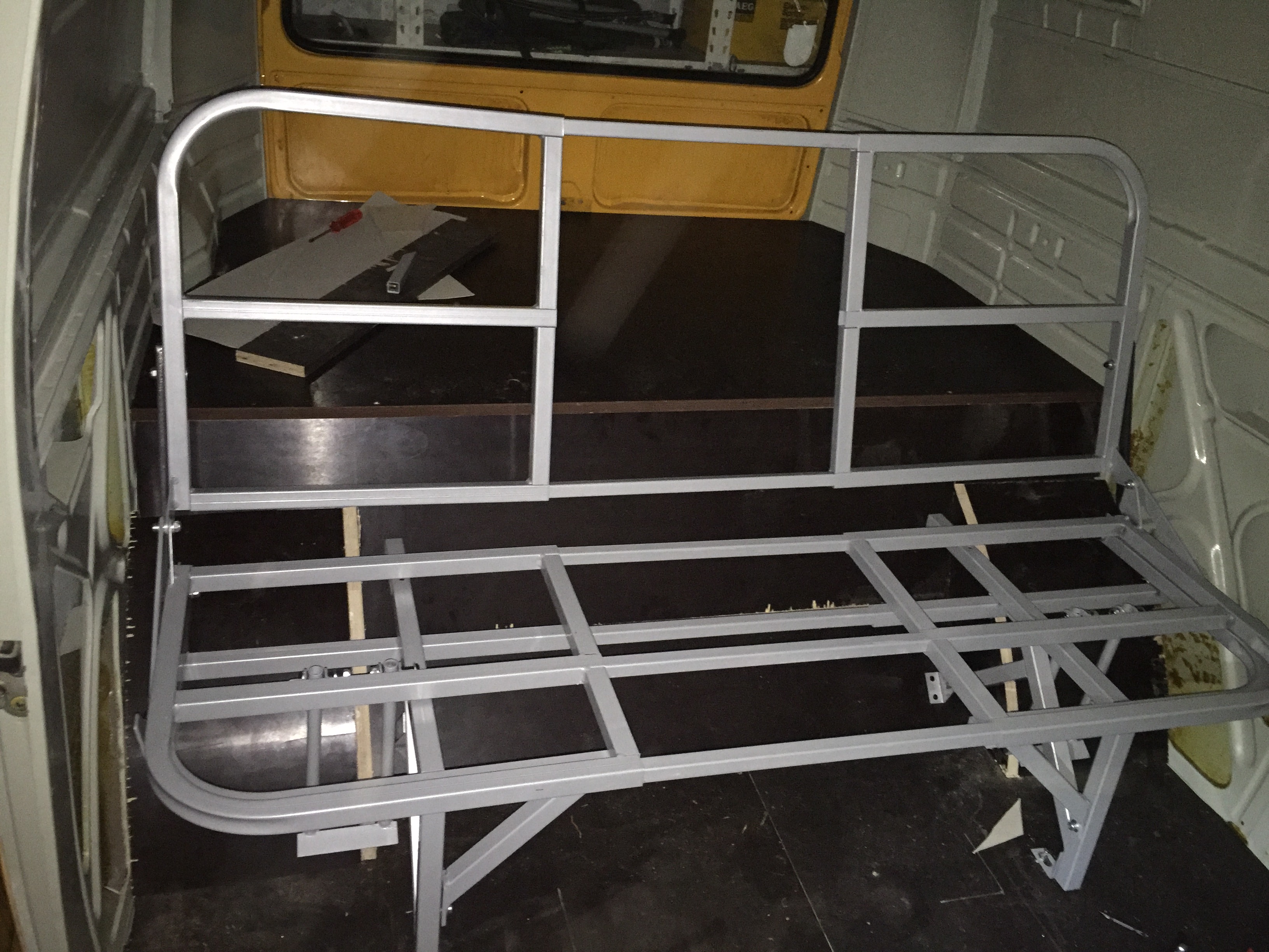

Ich habe mir ein Rock n Roll Bett zum Ausbau meines T2 gekauft.
Die Anleitung ist eigentlich recht simpel, aber irgendwie bin ich bei ein paar Sachen unsicher.

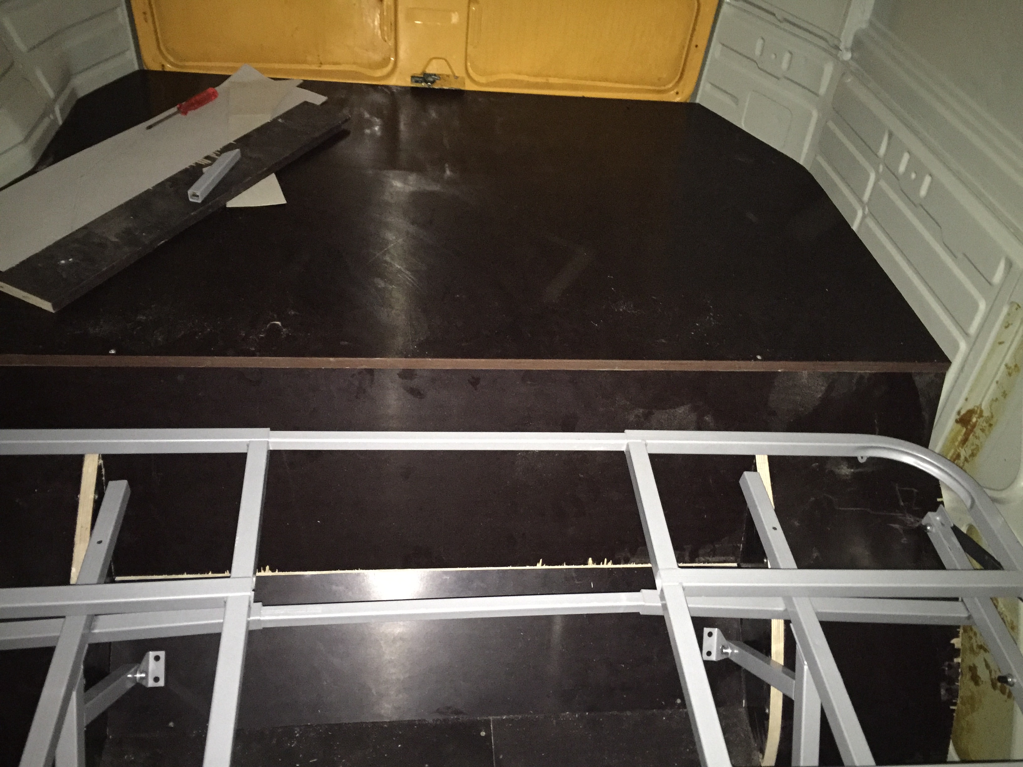

Ist der Höhenversatz zwischen Rückenlehne und und der Fläche über den Motor richtig?
Kann es stimmen, dass ich die Flachstähle an der Außenseite verlängern muss damit der Winkel der Rückenlehne halbwegs aufrecht ist?

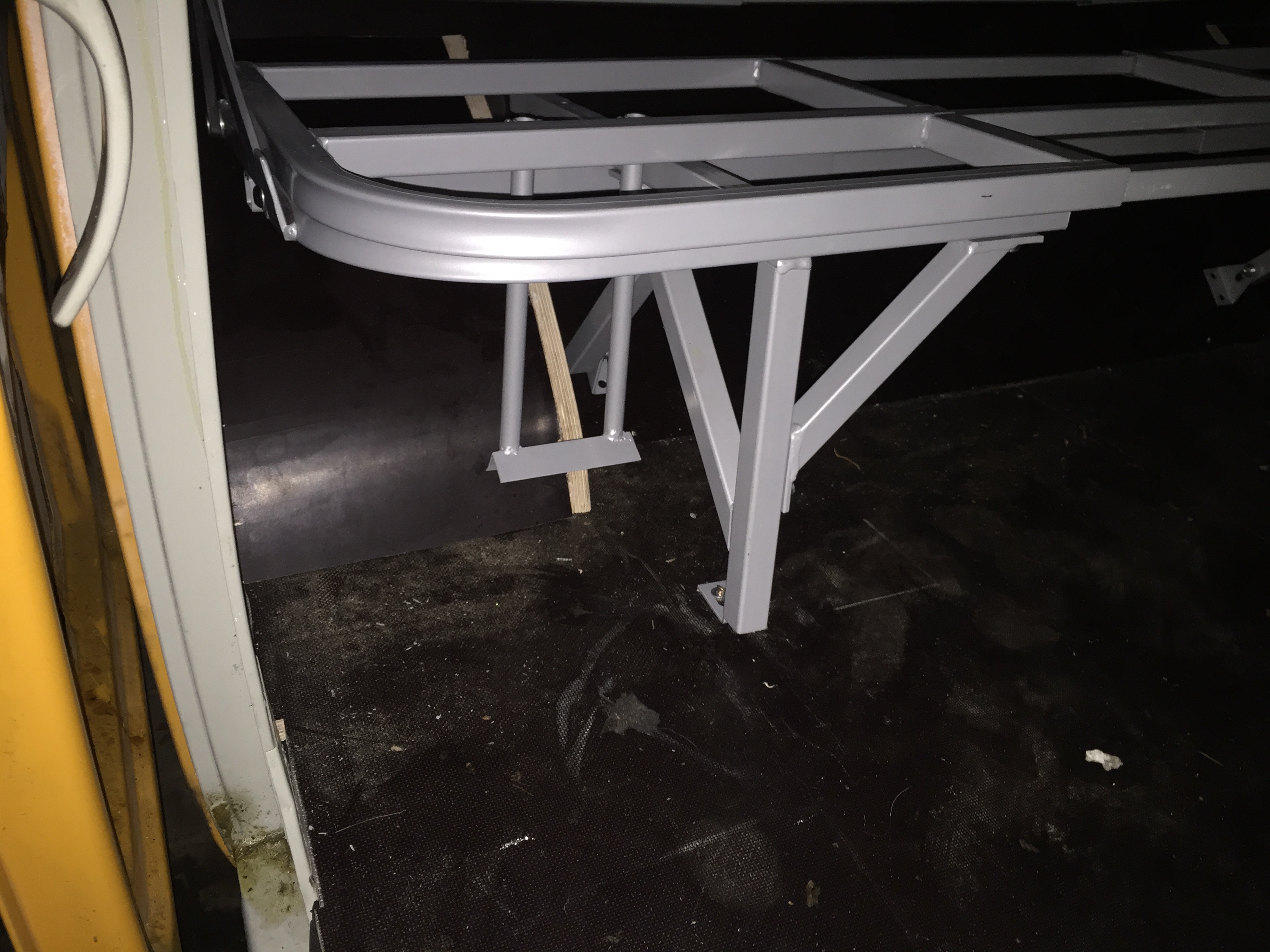

Muss das umgeklappte Bett irgendwie abgestützt werden? Im umgeklappten Zustand kann ich das Bett runter drücken.
Ich häng mal ein paar Bilder an.
Ich hoffe jemand hat ne Idee

Punkto Versatz zum Motorraum - hier kommt ja noch ein Schaumstoff über das Gestell, dann sollte der Versatz weg sein. Je nach Stärke wird dann auch noch Platz für einen Schaumstoff oberhalb des Motors sein oder?

Allerdings sind dort die Flächen Koffer(Motor-)raum zu Lehne halbwegs in einer Höhe.

Die Flachstähle an den Außenseiten (Kippmechanismus) sind nur 1mm unterschiedlich, aber wie gesagt führen in keiner Konstellation dazu, dass die Rückenlehne gerade steht.
Immerhin steht in der Anleitung, dass das Bett vertippt, wenn man es nicht abstützt (Auch auf dem Bild oben zu sehen).
Das Bett steht bei mir auch auf dem Boden, ich habe also keine Idee,warum mir ca 10cm fehlen:
Bei mir: In der Anleitung:

tja, ob das richtig ist oder nicht kann ich leider nicht sagen. Allerdings war das bei mir auch der Fall (aus dem Gedächtnis würde ich sagen ca 5 bis 7 cm?)
Ich hatte die Winkel der Originalsitzbank an der Seite als Anschlag benutzt. Musste man dann natürlich abschrauben zum Umklappen des Bettes, ging aber mittels Flügelschrauben recht flott. Geht aber bestimmt auch mittels anderer Flachstähle.
Ich vermute, Du meinst vorne an der Kante? Ja, konnte ich auch. Passierte aber auch an der anderen Bank die ich eingebaut habe. Deshalb habe ich mir wie hier irgendwo erwähnt Klappbeine angebracht. Das ist jetzt Bombenfest und wir können sogar zu Zweit auf der Kante hocken.
Generell muss man sagen, daß das RocknRoll Bett als reines Gestell relativ klapperig ist. Abhilfe brachte das Verschrauben mit Multiplexplatten und Einschlagmuttern. Ist auch zu überlegen, ob man die Flachstähle an den Seiten durch etwas dickere ersetzt, das würde es nochmal stabiler machen. Hatte zuerst auch überlegt das Gestell etwas höher zu setzen, aber letztendlich habe ich es einfach mit unterschiedlich hohen Polstern ausgeglichen. Letztendlich hatten wir das Ganze in einem zweiwöchigen Urlaub ausprobiert und es hat gut funktioniert.
