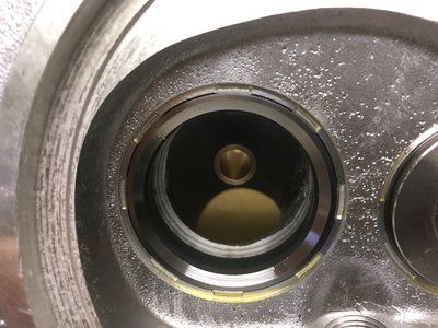

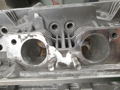

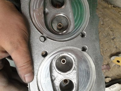

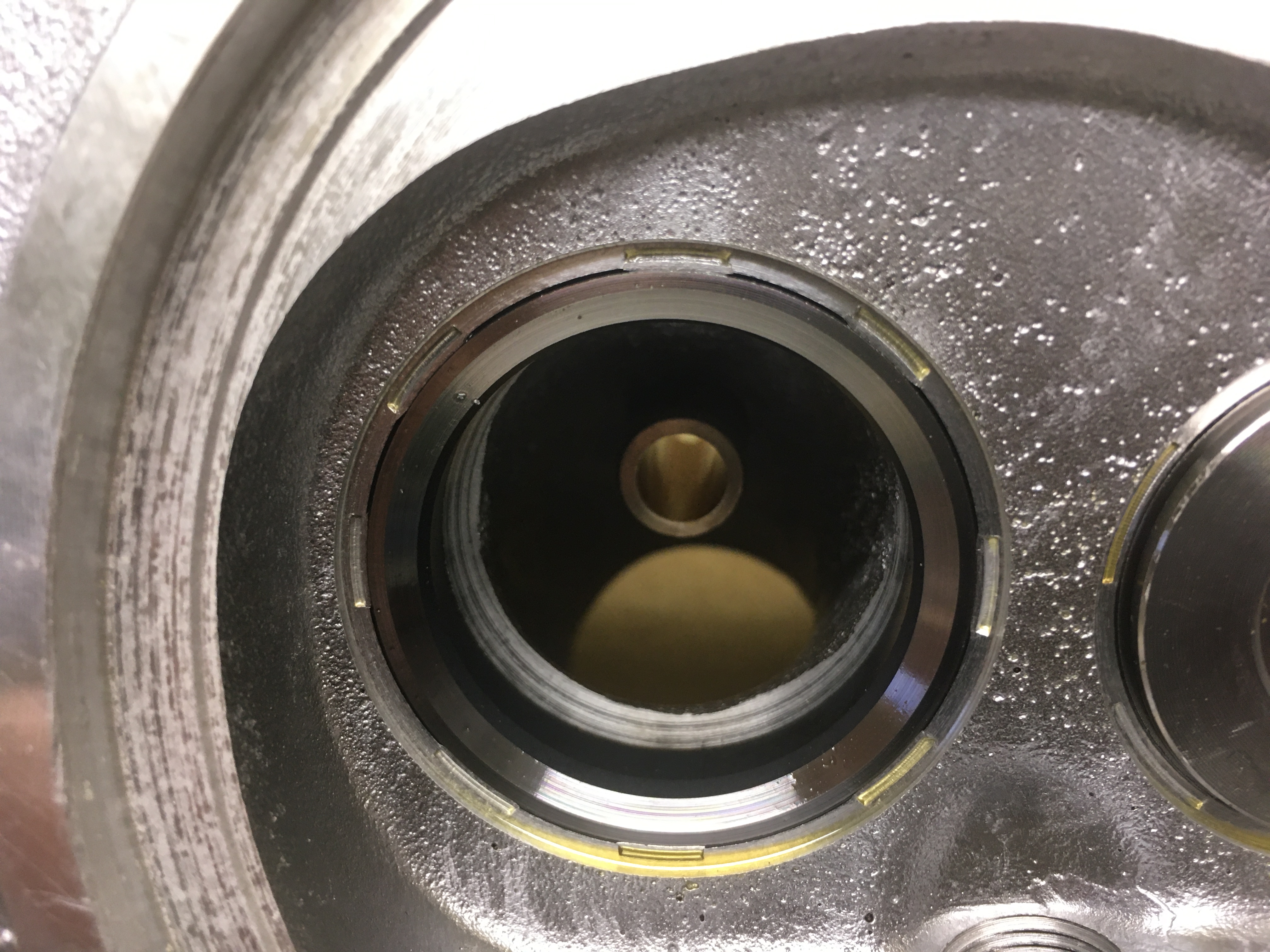

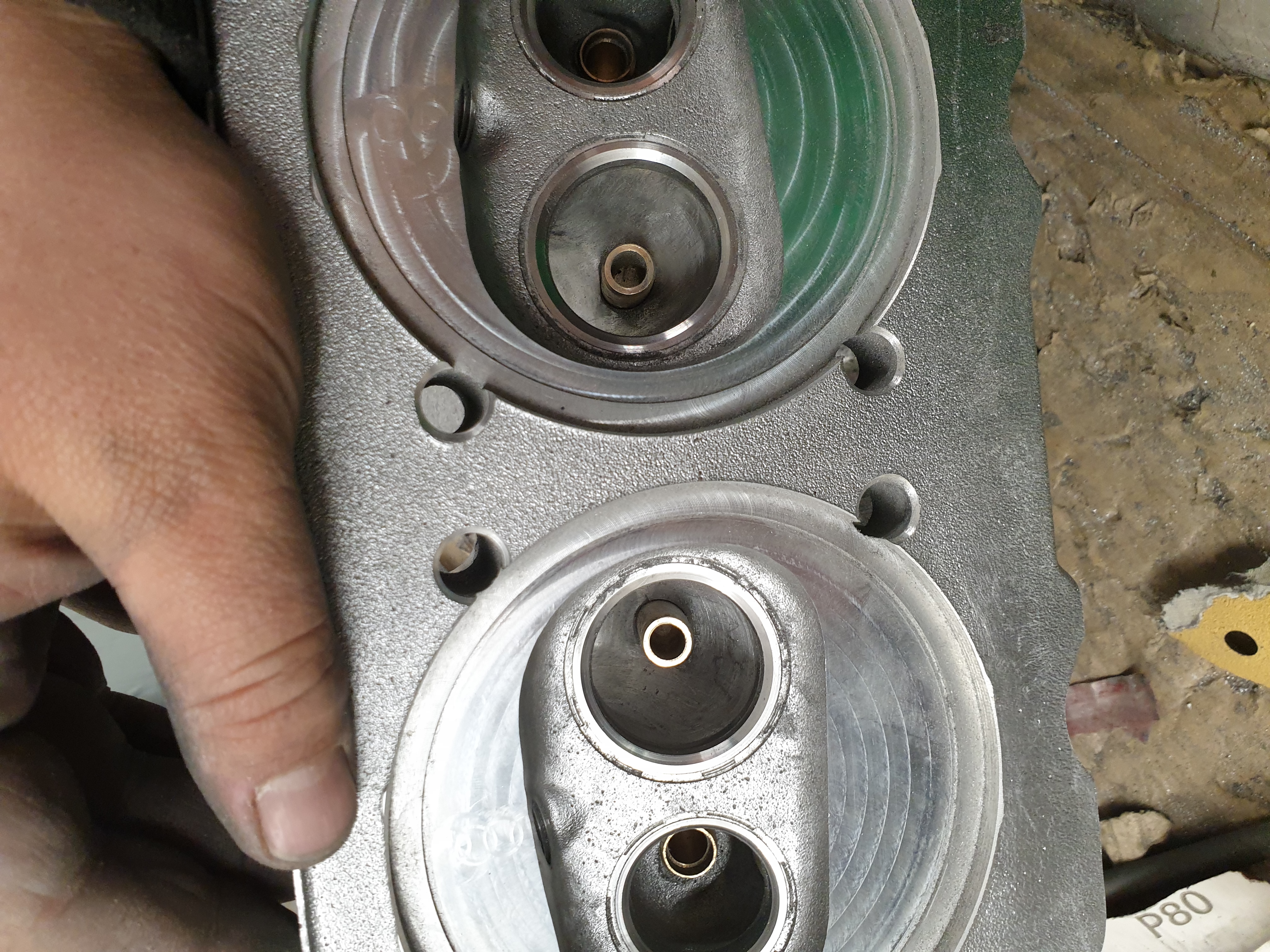

.....wenn du die ventile entfernst wirst du merken das der kanalüberstand überhaupt nicht bearbeitet ist so das der kopf nicht richtig atmen kann, da solltest du mal nachsehen und die kanäle bearbeiten....

Finde sie von der Qualität soweit top.
Nur wie schon erwähnt,sollte man sie leicht nacharbeiten

Kanäle bearbeiten leuchtet ein bei den Gußnasen.
Aber was machst du mit den AMC Ventilen und Ventilführungen?
Verwendest du bei deinen Motoren die Ventile? Oder tauscht du die aus?
Und die Ventilsitze? drin lassen? Oder tauschen lassen?
