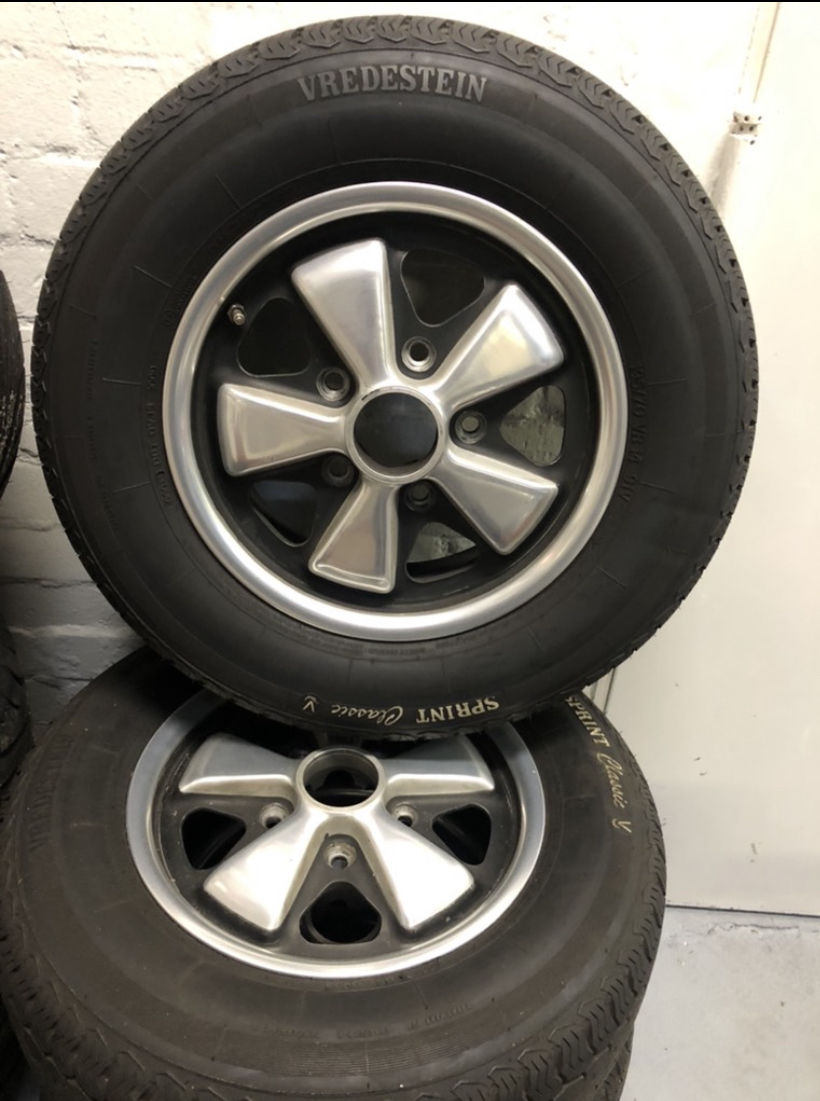

würde mich freuen wenn mir jemand ein Gutachten zur Fuchs Felge 5,5 x 14 91136101610 zusenden könnte?
Traglast bzw. Tragfähigkeit...
Ich habe übermorgen einen Termin beim TÜV um einige Dinge vorab zu besprechen,
Danke vorab!

Danke,
nur leider beginnen die Felgengutachten mit 15“lern und auf der anderen Seite ist von LK 5 130 die Rede, die Felgen sind jedoch 5 112...
vielleicht fährt ja jemand die Felgen und kann mir weiterhelfen!
Besten Gruß
Besten Gruß

bei den 5,5x15 und 6x15 ist die Traglast 475 kg, zu den 5,5x14 liegen mir leider keine Infos vor.
Hast du mal den Lochkreis nachgemessen?
Es gibt keine originalen Fuchsfelgen mit Porschebauteilnummer und 5x112 Lochkreis, die sind immer 5x130.

Das hilft doch schonmal weiter... danke!
, heißt natürlich die Fuchsfelgen passen ohne erhebliche Klimmzüge über nicht...

am einfachsten wäre es wohl die SSP Füchse in 5,5x15 5x112 mit Gutachten zu kaufen.
Wenn die auf den korrekten Look stehst solltest du unbedingt die polierte Variante nehmen und vom Fachmann lackieren lassen.
Die zweifarbige Variante von SSP sieht echt gruselig aus.
