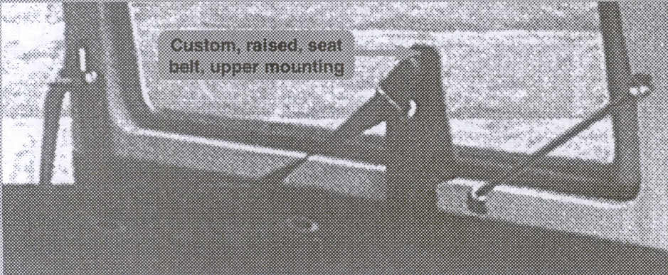

ich will in meinen 79er T2b Kombi auf der hinteren Sitzbank 3-Punkt-Automatikgurte einbauen. Diese gab es wohl sehr vereinzelt als Sonderausstattung. Eine entsprechende Teile-Such-Anzeige mit Bild habe ich bereits unter Suche Teile eingestellt.
Bisher blieb die Suche außerhalb des Forums erfolglos: selbst Ralf K. hat sowas nicht und auf eine Antwort auf meine PN an Andreas48 warte ich noch. In den bisherigen Beiträgen zu diesem Thema habe ich zwei Alternativen gefunden:
1. Gurtrolle direkt am oberen Befestigungspunkt anschrauben
2. Gurtrolle am unteren Befestigungspunkt und Umlenkrolle am oberen
Das Problem scheint mir nur der etwas niedrige obere Punkt zu sein. Hat jemand Erfahrung damit und kann berichten? Vielleicht mit Foto. Welche Bezugsquellen habt ihr für die Gurte? Muß eine Umrüstung auf 3-Punkt vom TÜV begutachtet werden?
Gibt es weitere Möglichkeiten?
Christoph

Sorry, da habe ich meinen Beitrag nicht präzise formuliert. Gurte hat der Ralf natürlich - ich suche aber auch die originalen Halterungen mit der Erhöhung für den oberen Umlenkpunkt.

ich habe 3 Punkt Gurte nachgerüstet bei denen die Rolle unten auf dem Radkasten sitzt. Die Gurte sind von http://www.oldtimer-sicherheitsgurte.de
Der Vorteil dieser Gurte ist, dass die Rolle in jeder x-beliebigen Position eingebaut werden kann und nur auf Zug sperren
. Da sich die Umlenkung oben befindet ist die niedrige Höhe nicht weiter tragisch, da die Umlenkung ja drehbar angebracht ist. Ich habe die Gurte nun schon über 2 Jahre montiert und von den Mitfahrern gab es bisher noch keine klagen. Da wir Kinder haben sitzt auch meine mir angetraute Ehefrau öfter hinten, aus sie hatte bisher noch nichts auszusetzen.
Auch ein Maxi Cosi lässt problemlos montieren, die Gurte sind lang genug. Bei mir gibts das ganze in Verbindung mit einer Westi Schlafsitzbank, ob es auch mit einer Seriensitzbank funktioniert kann ich leider nichts sagen
Einen ersten Einblick erhälst du auf meiner HP, falls du noch weiter Detailbilder benötigst, darfst du dich gerne melden.
Viele Grüsse aus dem schönen Murgtal
Jörg

ich will jetzt keine einseitige Werbung machen, aber nimm auf jeden Fall die Lösung von Andreas*48 (Umlenkpunkterhöhung und den dazu passenden Gurt). Es ist meiner Meinung nach das beste, was es momentan dafür gibt. Ich habe letztes Jahr auch die hintere Bank damit ausgerüstet, um den Kindersitz gut befestigen zu können.

Ich kann euch die Halter mit den Gurten hinten rechts und links, sowie auch die Halter mit Gurt für die Mittelbank rechts und links liefern. Beckengurte sowieso. Die Halter sind 1:1 Kopien von den Originalen. An der hinteren Bank ohne den Halter für den höheren Umlenkpunkt zu arbeiten ist gefährlich.
Das Problem ist ohne den Halter wird bei einem Unfall die Schulter eines Erwachsenen locker 15cm brutal nach unten gedrückt.
Ich will mir gar nicht vorstellen wie die Arzte das wieder zusammenbauen.
Beim PKW ist für die Gurtrolle am Radhaus hinten eh kein Platz vorhanden.
Bei der Mittelbank ist für die Gurtrolle und das eine Gurtende gar kein Haltebunkt im Fahrzeug vorhanden. Aus diesem Grund wird ein Halter in die Seitenwand eingebaut.
Von den Gurten der genannten Firma nehme ich nichts, da er eh keine Halter zu den Gurten hat. Und er ist mir zu teuer.
Ich komplettiere meine Halter mit Gurten der Fa. Stahl. Da bekomme ich entspechenes Material für alle Plätze. Für eine korrekte Bestückung alle Plätze sind alleine 3-4 verschiedene Schlösser notwendig. Die Halter mit Gurt kosten für hinten 100€. Die Halter mit Gurt für die Mittelbank kosten 105€.
Beckengurt hinten kostet 30€
Beckengurt Mittelbank kostet 35€
Einbau ist selber gut möglich. Ich kann auch beim Einbau helfen.
Die Halter fertige ich derzeit nach. Ich denke gegen Weihnachten bin ich lieferfähig. Meldet euch damit ich eine Warteliste erstellen kann.
