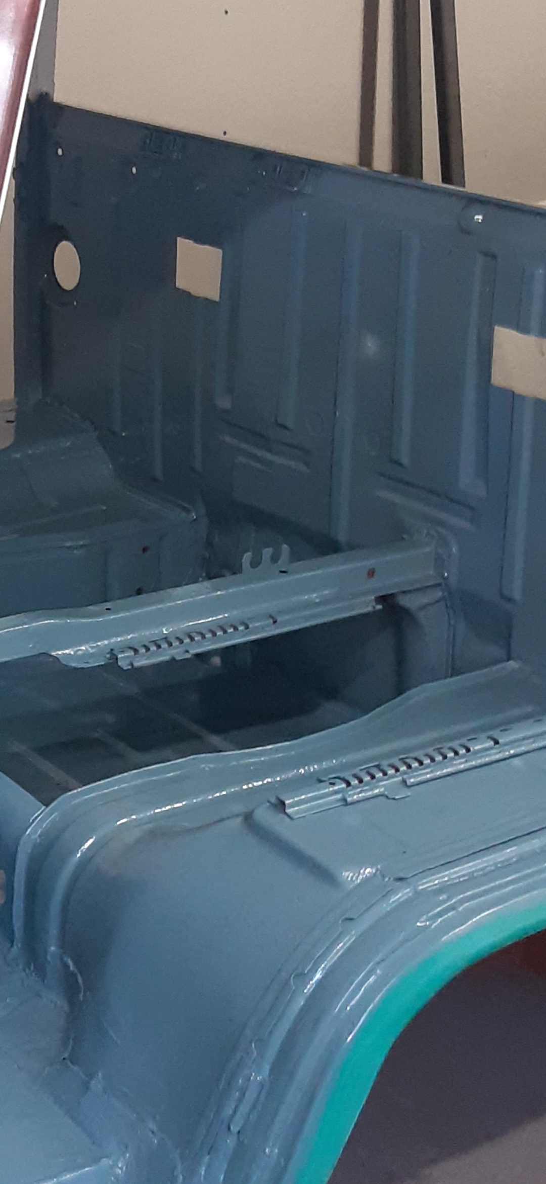

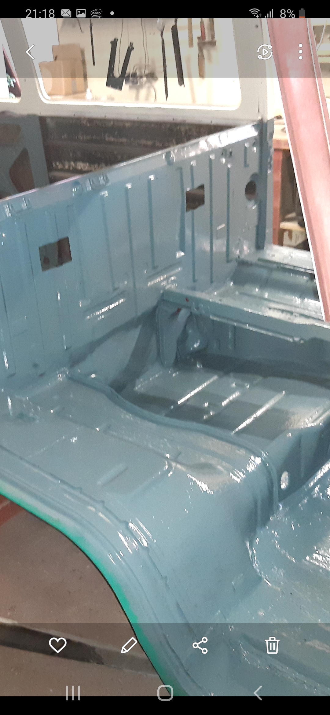

Hallo zusammen, ich hätte da mal ein Problem.
Ich habe einen T2b bei dem ich mir beim Bj. nicht mehr sicher bin.
Laut der M-Plakette unter dem Amaturenbrett ist er ein 79er (das sieht auch noch sehr original aus). Laut der eingeschlagenen Nummer im Motorraum links ist er ein 73er (Nr.23321...). Zu dieser Nummer hab ich auch die Papiere.
Die vorderen Türen haben z.B. einen 8er Scharnierbolzen was ja auf ein jüngeres Bj. schliesen lässt.
Die Doppelsitzbank auf der Beifahrerseite allerdings noch die alten Aufnahmen mit den 2 Steckpositionen. Was wiederum dagegen spricht.
Laut M-Plakette sollte es ein 8/9 sitzer sein. Dafür hat er hinten auch überall Gurtaufnahmen.
Nach der Nummer im Motorraum wäre es ja ein Typ 23. Da würden die ganzen Gurtaufnahmen auch wieder dagegen sprechen.
Ich war eigentlich immer der Meinung das es ein 79er sein muss und die Nummer hinten mal eingeschweißt wurde da dafür Papiere da waren.
Allerdings macht mich jetzt die Doppelsitzbankaufnahme stutzig, da ich dacht das ab bj.77 die gleichen wie im t3 verbaut sind.
Ich hoffe ich hab das einigermaßen verständlich darlegen können.

Bouba hat geschrieben: 29.12.2020 22:10Allerdings macht mich jetzt die Doppelsitzbankaufnahme stutzig, da ich dacht das ab bj.77 die gleichen wie im t3 verbaut sind.
meine 1979er Sitzbankaufnahmen (3x3x3Sitzer L Bus) - wie bei Deinem bzw. sehe keinen Unterschied.

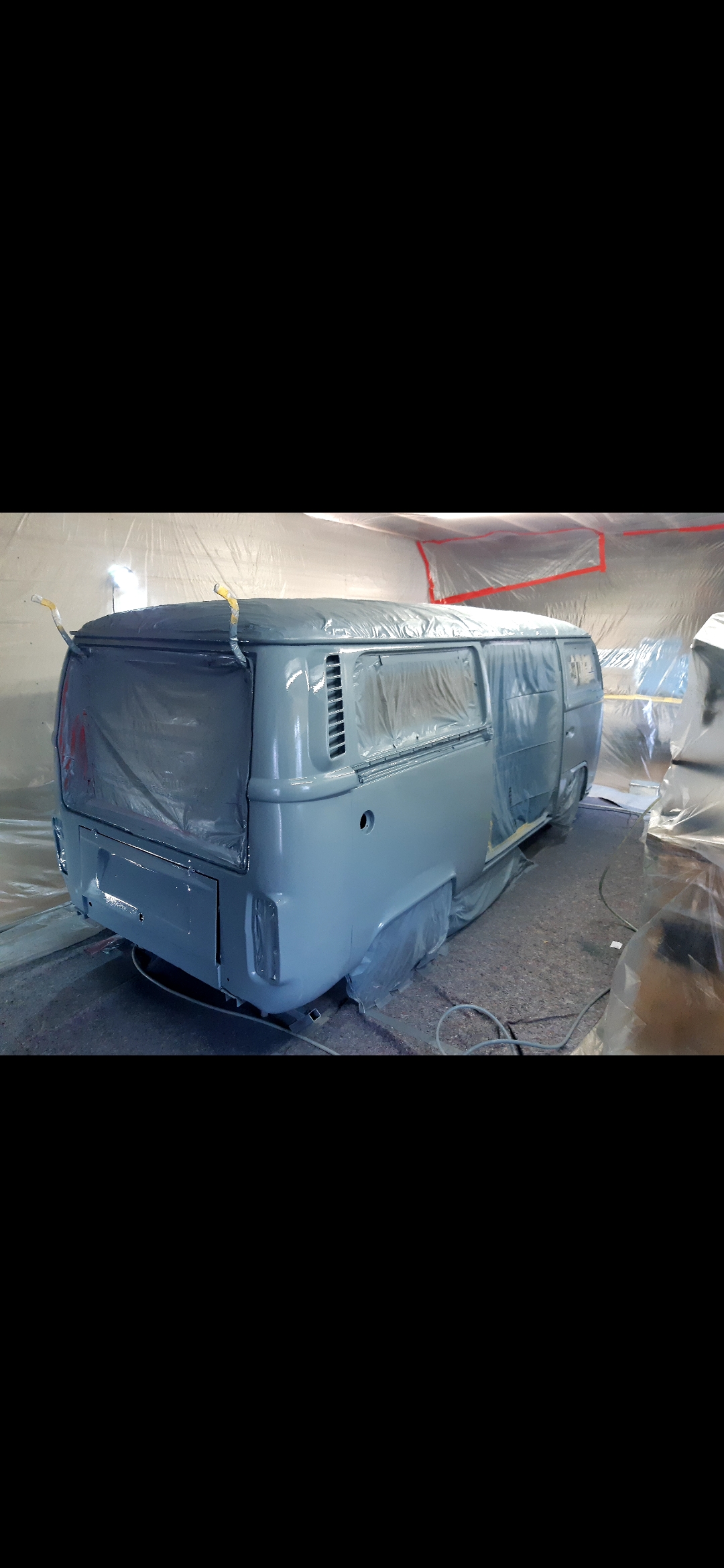

Ein 73er hat eine Tankklappe und richtige Scharniere an der Motorklappe, beides fehlt am 79er und das wird auch nicht mal eben geändert.
Wie sieht das bei der Karosserie aus?

Am meisten hat mich die Doppelsitzbankaufnahme ins Stutzen gebracht. Aber wie es aussieht passt das doch zum 79er.

Hallo Steve, das sieht ebenfalls nicht nach 73er aus.
