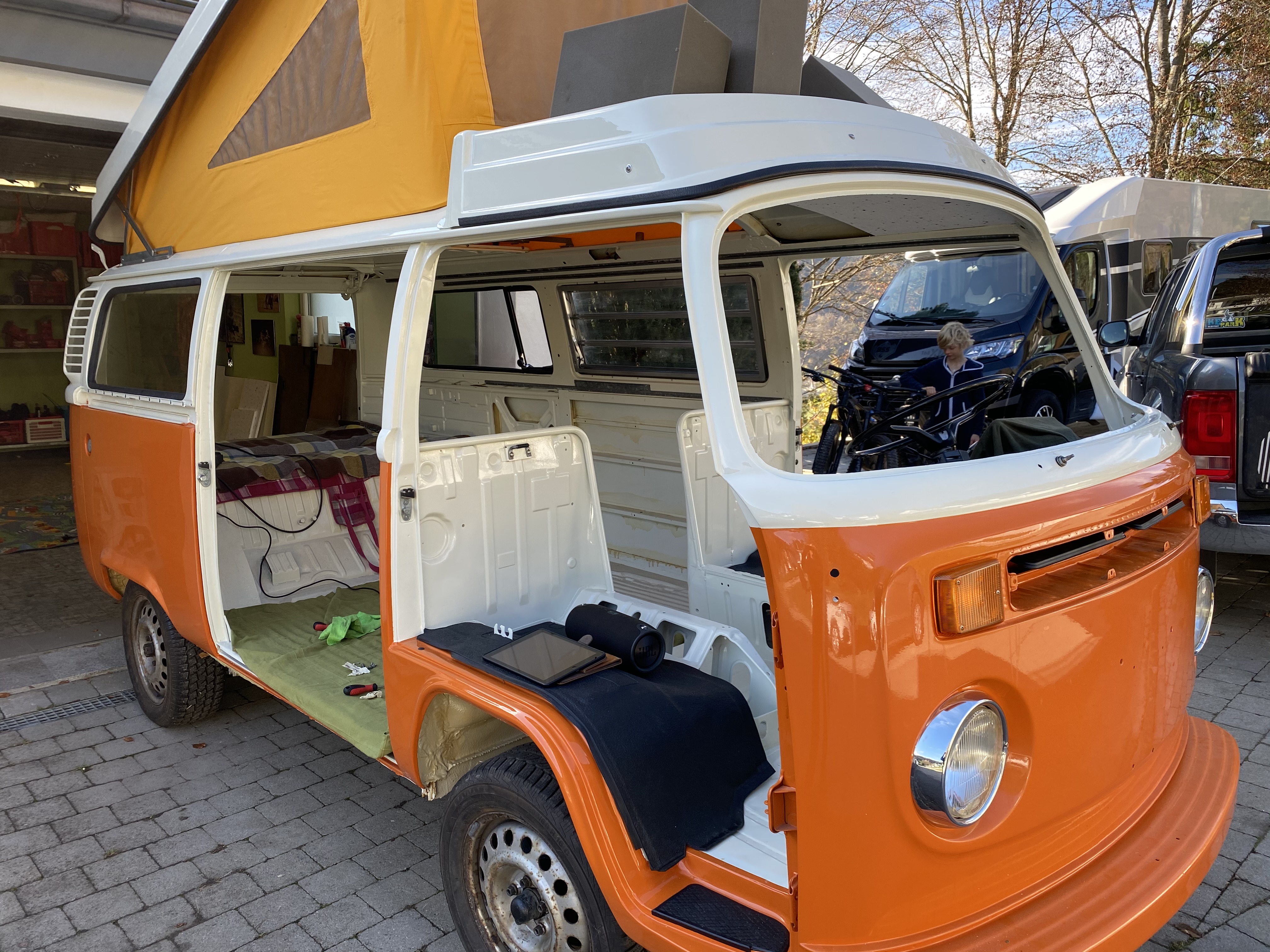

Ich habe gestern nochmals mit einem Freund versucht die hinteren Fenster an meinem 74er Westfalia einzubauen. Die Frontscheibe hatten wir gemeinsam die Tage schon eingebaut.
Die hinteren Fenster wurden schon einmal von einer Werkstatt hier im Dorf reingepfuscht. Deshalb habe ich sie nochmals rausgenommen aber wir sind leider am ersten, vermeintlich einfachen seitlichen Fenster gescheitert. Ich komme hier nicht mehr weiter.
Der Rahmen ist ungeschweißt und wir haben die Gummis von Bus-OK verwendet.
Deshalb die Frage ob jemand jemanden im Raum Rottweil kennt der mich dabei unterstützen kann?
Ich bin für jede Unterstützung dankbar.
VG
Jörn

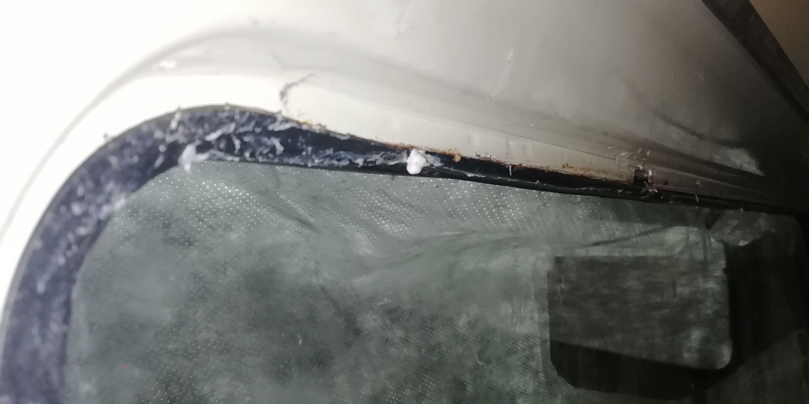

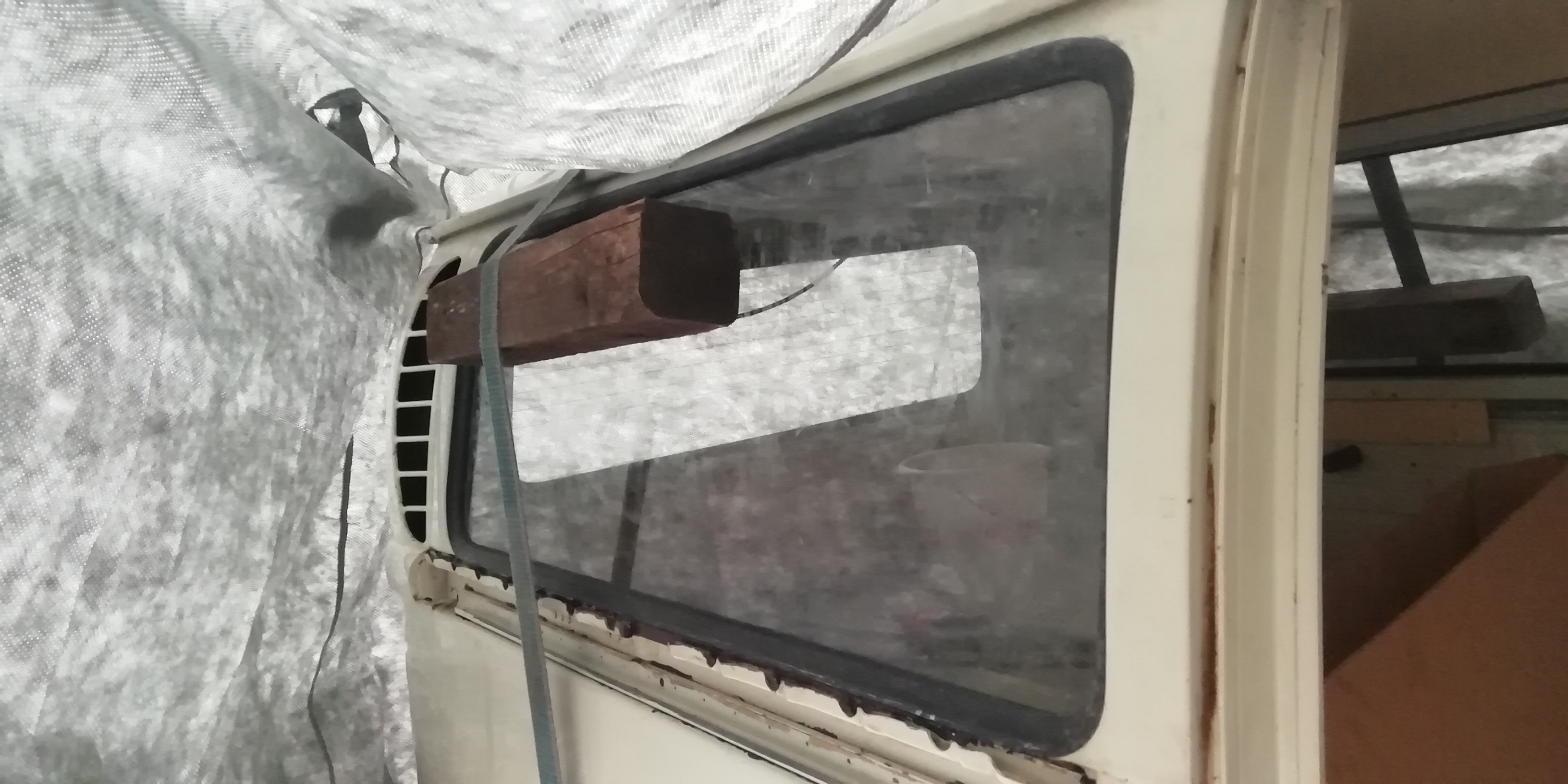

Ich habe das gleiche Problem mit der hinteren Seitenscheibe. Damit wollte ich beginnen, da ich der Meinung war dass es die einfachste ist.
Ich habe schon sehr oft beim Golf 1/2 Scheiben eingebaut. Komme bei meinem T2 nicht weiter.
Soweit ich mich erinnere sind meine Gummis vom Werk34, verwende O-Ring Montage "Flutsche".
- Gummi wurde mit Scheibe bei Raumtemperatur eingelagert.
- Alles vormontiert
- Schnell raus ans Auto (Temp. : 2 Grad)
.... Und verzweifelt, 70% vom Gummi sind montiert, nun geht aber nichts mehr, wir waren zu Zweit.
Warte ich wohl auf den Sommer 😒

@ Heiko
Bei dir sieht es so aus, als ob du Rost am Rahmen hast. Wenn das so ist, würde ich da erstmal ordentlich drank gehen.
Sonst sieht das in ein paar Jahren ganz übel aus.
