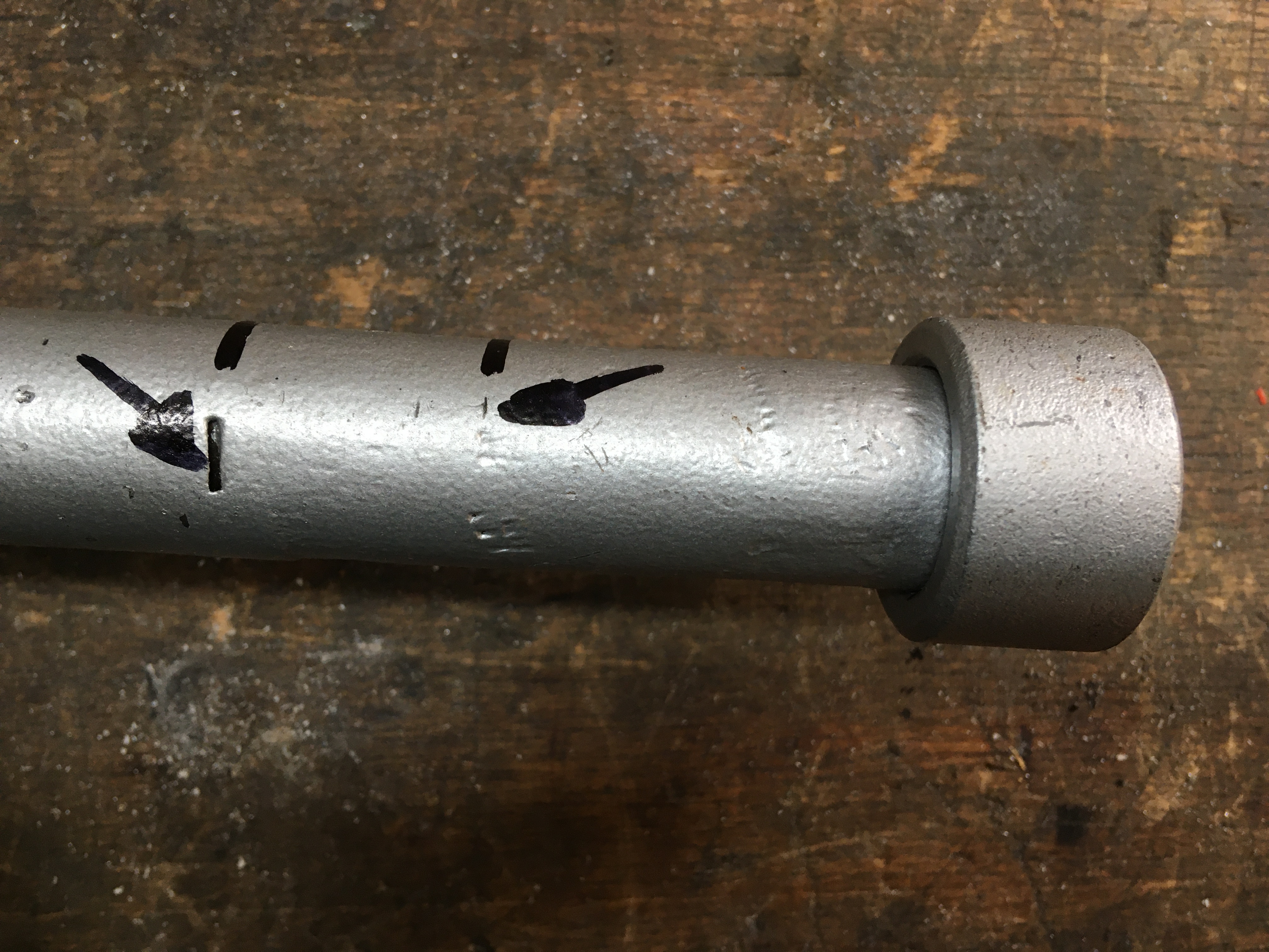

Falls ich mich hier man draufsatteln darf, hat vielleicht jemand noch so eine Stange mit absolut nicht ausgeschlagenem "Pfeifenkopf", also dieser Buchse in der die Kugel des Schalthebels sitzt?
Musste für meinen Seilzugumbau meine Schaltstange opfern, aber die war da auch schon nicht mehr ganz frisch und das ist der einzige Punkt wo ich noch Spiel in der Schaltung habe.
Oder kann jemand sowas als Frästteil anfertigen?
Ich weiß nicht was das Original für ein Material ist, aber es ist ziemlich zäh. Fühlt sich irgendwie vergütet an

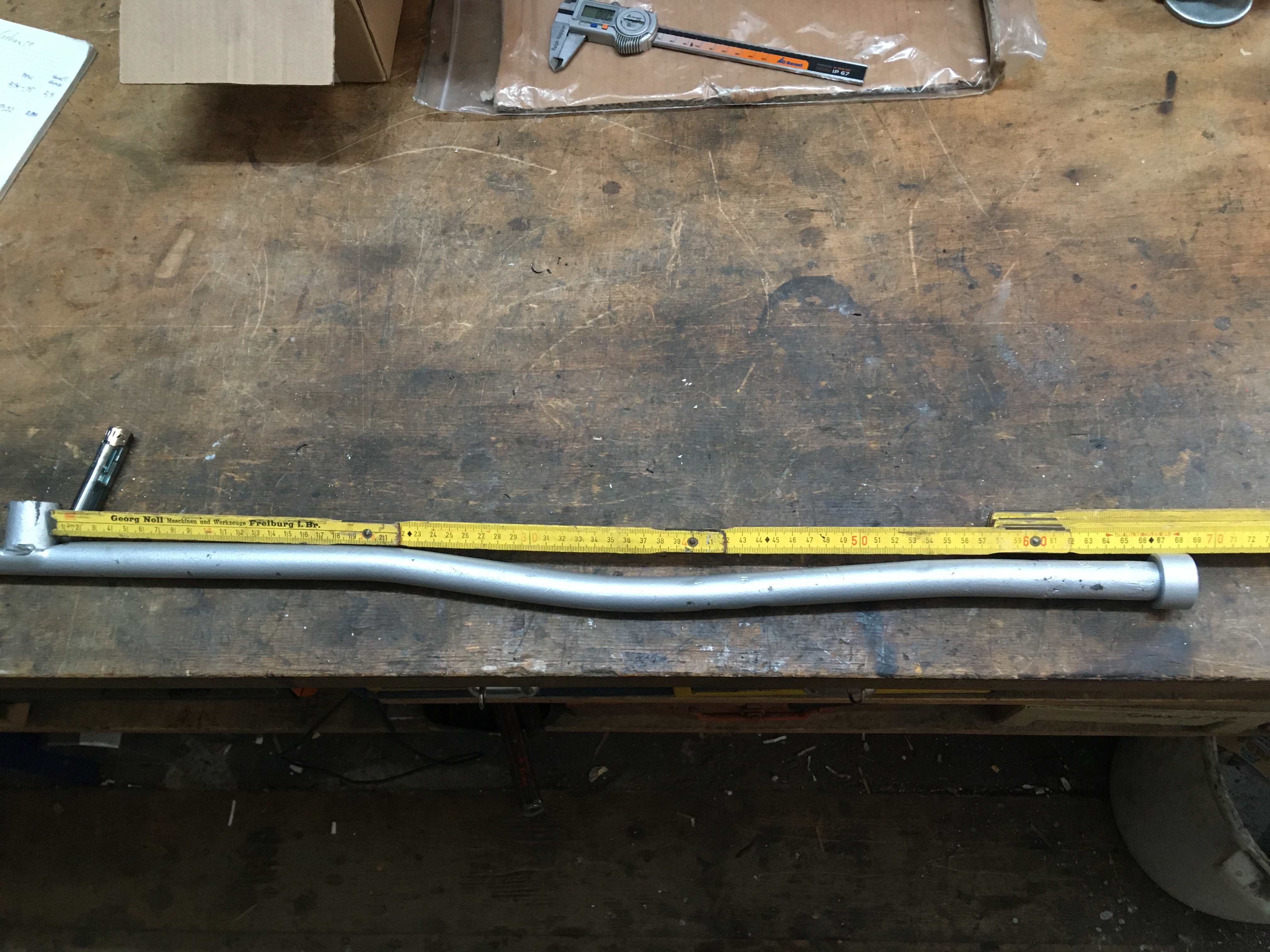

Also meine Schaltstange ist bis Ende Pfeifenkopf 72 cm lang.
Ich habe die alte Stange.
Motor Getriebe sind noch nicht drin, aber es kommt mit so vor, als ob das Auge hinten zu weit in das Rohr gezogen wird wenn ich den Hebel nach hinten ziehe.
Und ich kann an der Stange gar nicht einstellen.
Der Dorn hat eine Senkung in die die Schraube fasst.

Warum, wegen des federbeaufschlagten Stifts? Einfach den Hebel ein bisschen nach hinten kippen so dass die kugelige Seite des Stifts zuerst in der Pfeife sitzt, dann den Schalthebel runter drücken und nach vorne kippen. Ging immer super einfach
