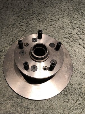

Bremsscheiben von Vintage Autohaus komplett mit Radlagern, kosten circa 460 EUR mit Versand

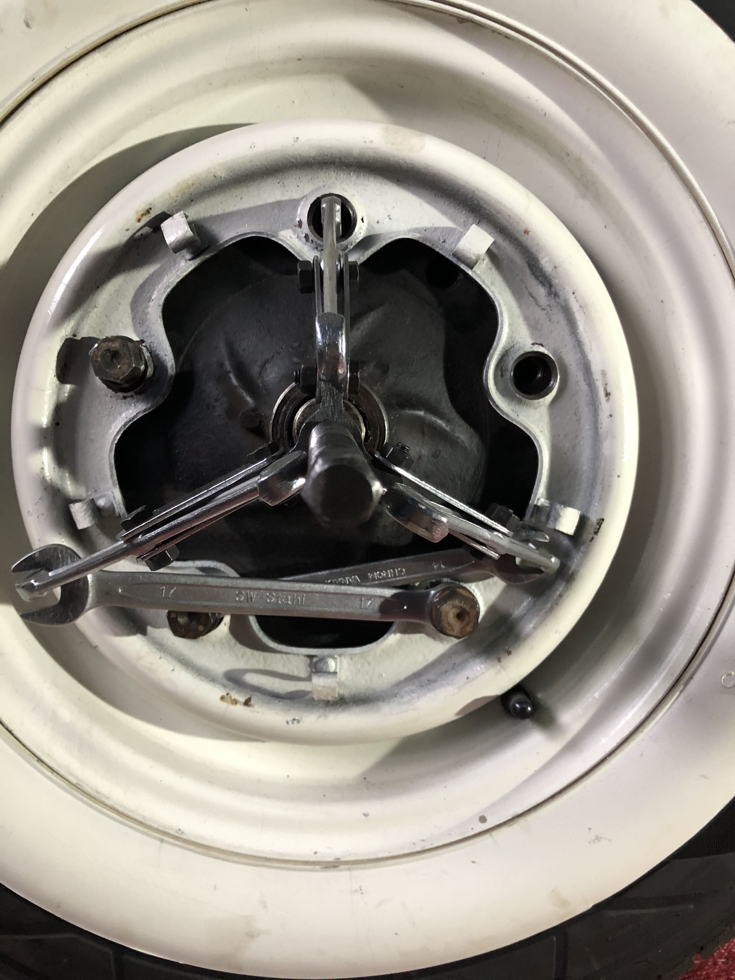

Felgendeckel abmontieren, Kronenmutter lösen, Rad runter, , Bremstrommel runter ziehen (hierfür habe ich mir einen Abzieher konstruiert), alle 4 Schrauben vom Achsschenkel lösen (2 davon sind gekontert), Bremsleitung durch den Federstab ziehen (hierzu habe ich die Bremsleitung gelöst da hinten neue Bremszylinder verbaut wurden), Federstab abmontieren (am besten mit einem Schraubendrecher hebeln und dabei achten dass der Federstab nicht mit raus rutscht) neuen Federstab auf den Drehstab schieben (mit einem Gummihammer leichte Schläge helfen), Achschenkel wieder montieren und die 5x130 Trommel aufschieben, Kronenmutter wieder drauf und anziehen, Rad montieren.
Die Bremstrommel musste ich minimal abdrehen lassen da der Zentrierradius auf der Porsche-Felge nicht passte (minimal).

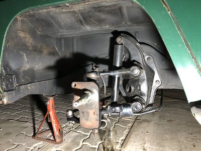

Vorderachse:
Felgendeckel runter, Rad runter, Tachowelle entfernen und nach hinten raus ziehen ("Sperring" dafür entfernen und am besten nicht verlieren), Bremsleitung lösen, alle 3 Schrauben für den Achsschenkel lösen (2 für den Schenkel und die letzte sind am Spurstangenkopf, gesamten Schenkel mit Trommel runter nehmen, neuen Achsschenkel verbauen und festschrauben, Bremsscheibe bis ans Ende aufschieben, Klemmutter drauf und nach Leitfaden mit dem Radlagerspiel verschrauben, Bremssattel mit Bremsklötzen montieren und mit den zwei Schrauben am Achsschenkel verschrauben, Tachowelle montieren, Bremsleitung verbauen und Rad wieder drauf.
Vorne muss man sich die kurzen Bremsleitungen vom Bremsschlauch zur Bremse bestellen, beim T2a ging es bei mir vom Bremsschlauch direkt in die Trommel. Nun die ganze Bremse entlüften.

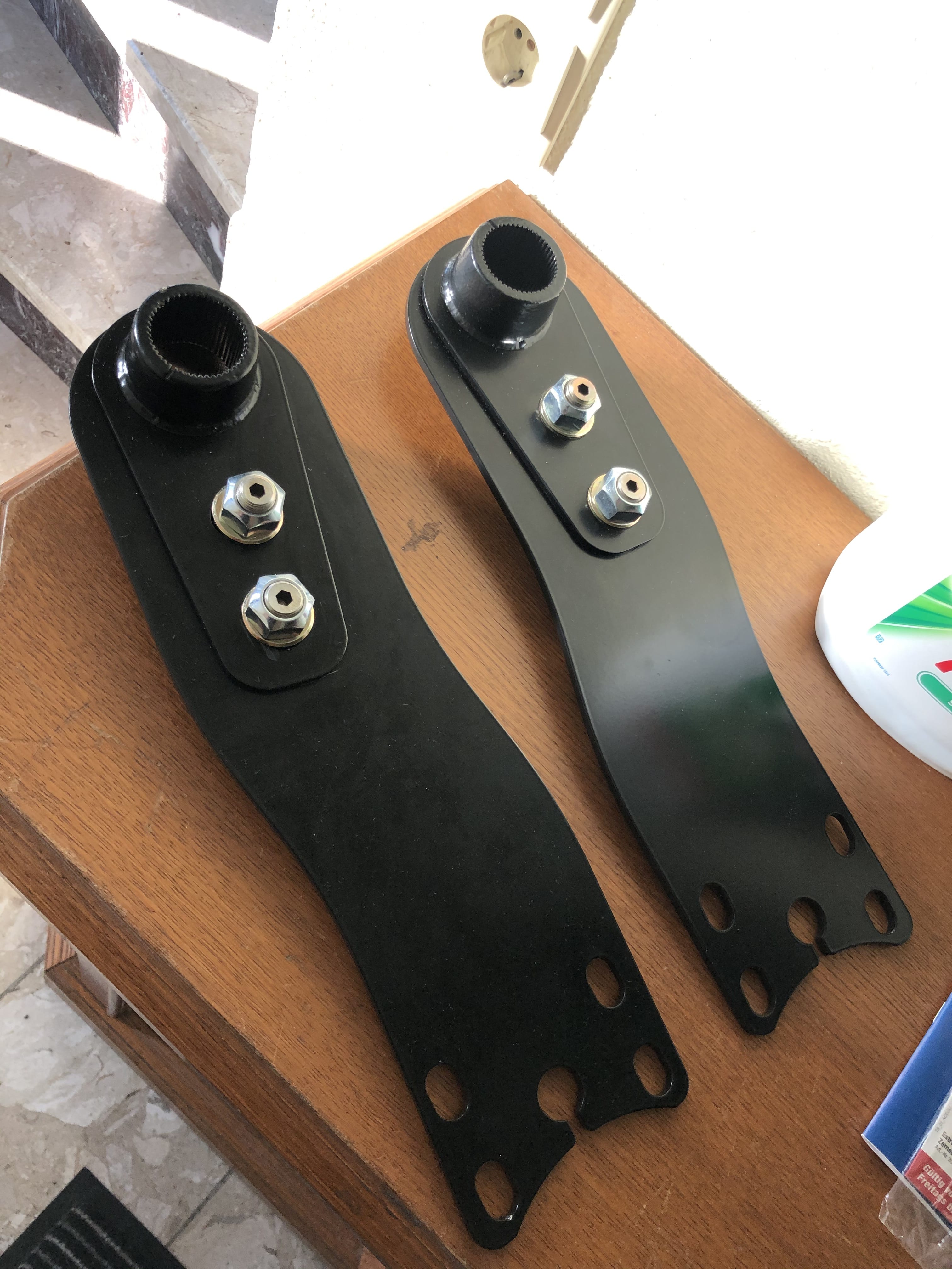

Was sind das für Federschwerter? Hab ich noch nie gesehen

Das ist ein Porsche 911 Prinzip. Die hintere Schraube ist eine Exzenterschraube. Damit wird das Schwert verstellt.
Gibt es ab und an bei kleinanzeigen.

Clas hat geschrieben: 18.01.2021 02:56 Das ist ein Porsche 911 Prinzip. Die hintere Schraube ist eine Exzenterschraube. Damit wird das Schwert verstellt.
Clas
Schwerter: Hast du da einen Link zu?
Zu den Schwertern gibt es aktuell keinen Link. Ich fahre diese selber in meinem Karmann, sind die besten meines Erachtens aufm Markt. Diese werden von einem sehr guten Freund von mir vertrieben.
Clas

Stimmt. Habe au h keinen aktuellen gefunden.

Die Schwerter habe ich mal vor nem Jahr auf Kleinanzeigen gefunden, die Anzeige wurde leider gelöscht. Zur Verarbeitung: Die Dinger sind top geschweißt, ich meine der Verkäufer war Schlosser oder ähnliches, da kann sicherlich Steve helfen.
Ich kenne den Verkäufer privat sehr gut. Und ja, er kommt aus der Metallverarbeitung und weiss genau was er produziert.
