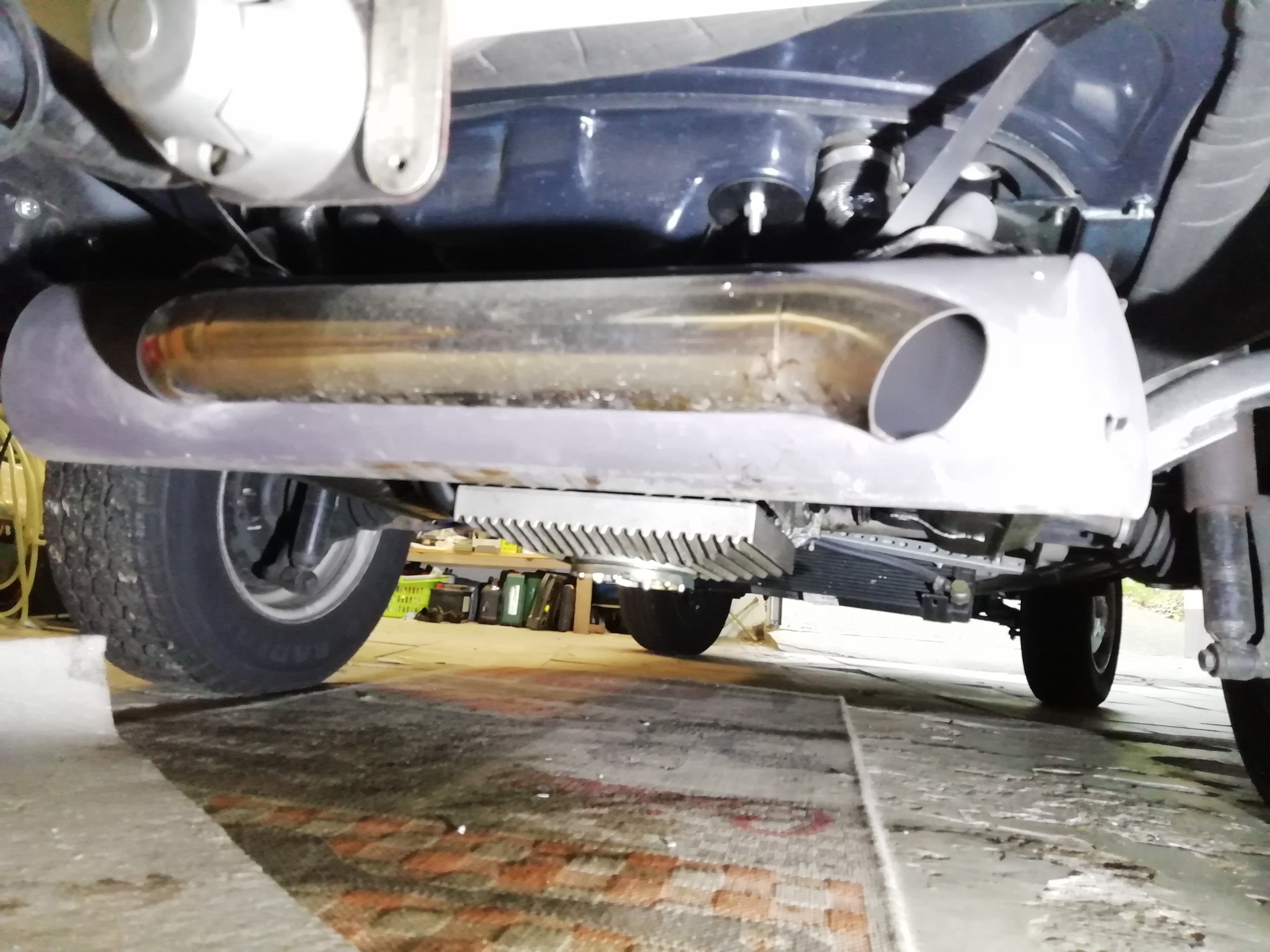

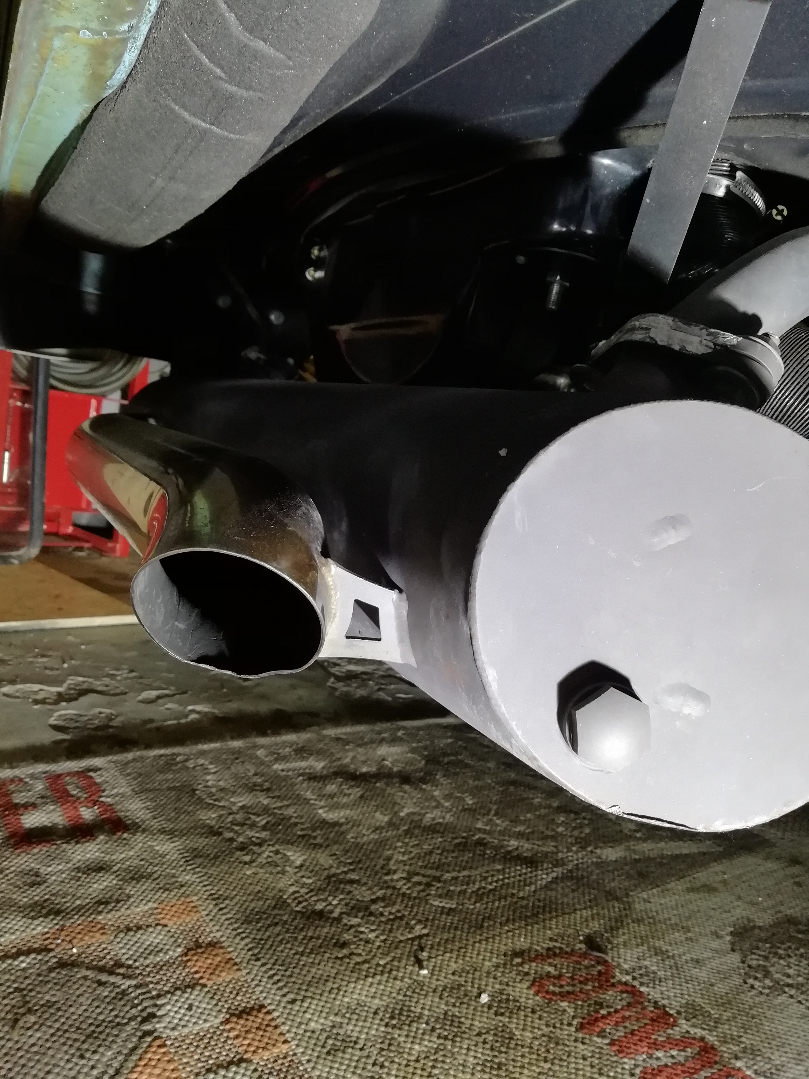

ich nutze grad die Wintersaison unter anderem um den Bulli etwas leiser zu bekommen. Ein Zentralluftfilter im Oettinger Style ist mal ein erster Schritt, die Ergebnisse unter Realbedingungen stehen allerdings noch aus!
Der montierte Superflow Topf trägt sicherlich auch dazu bei dass das Mopped kein Leisetreter ist, allerdings harmoniert er ausgesprochen gut mit dem 1915er Motörchen. Ich habe dann mal versuchsweise das Endrohr mit einem Pappschlauch für die Heizung verlängert und mit der Handyapp 3dbA weniger gemessen was ja schon eine deutliche Reduzierung ist :!: Allerdings konnte ich mit dem Konstrukt nicht auf die Strecke um das ganze mal zu "erfahren".
Hat schon mal jemand von euch das Endrohr der Superflow Anlage abgetrennt und gegen ein anderes ersetzt?
Ich würde in dem Zug auch gleich ein etwas dünneres Rohr verwenden und den Verlauf etwas mehr dem original anpassen.
Bevor ich das Ding zerflexe hätte ich allerdings noch ein paar Meinungen von euch gehört :!:
Danke

Hallo, du kannst ein Rohr als Muffe über das derzeitige Endrohr klemmen und dann Durchmesser und Länge variieren. Auf jeden Fall sollte das Endrohr HINTER dem Bus münden, auch eine Verjüngung auf 42mm macht Sinn. Das wird deutlich leiser sein und weniger dröhnen. Und, du hast noch nichts abgeflext :D

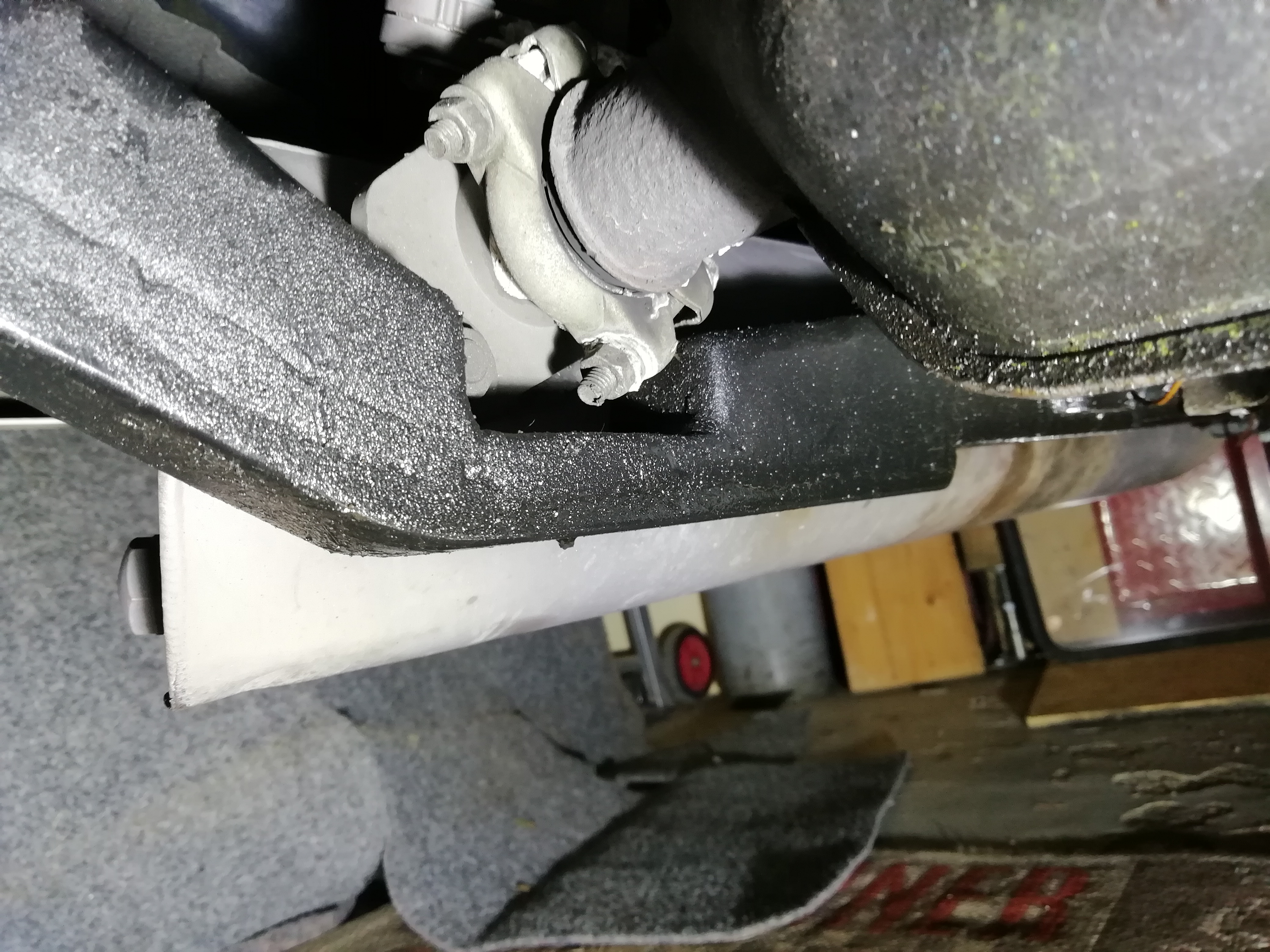

Da bin ich auch gerade dabei. Derzeit aber noch an dem Anschluss zum Wärmetauscher, der bei meiner Motortraverse original gar nicht passt. Zum Endrohr, dass ist ja vor dem Knick, mit dem Topf verschweißt. Das Heißt da muss auf jeden Fall geändert werden. Oder hab ich da einen Denkfehler. Grüße Martin

Die Traverse habe ich auch angepasst weil das ganze an den Übergängen zum WT nicht passt.
Das Endrohr ist am Topft noch mit einem Halter fixiert aber das sollte kein gößeres Problem darstellen.

Vielen Dank Jörg für deine Ausführungen, deine Lösung bezüglich des Motorträgers, kommt allerdings, Nutzungs bedingt für mich nicht in Frage. Ich lasse gerade den Auspuff Um schweißen.
