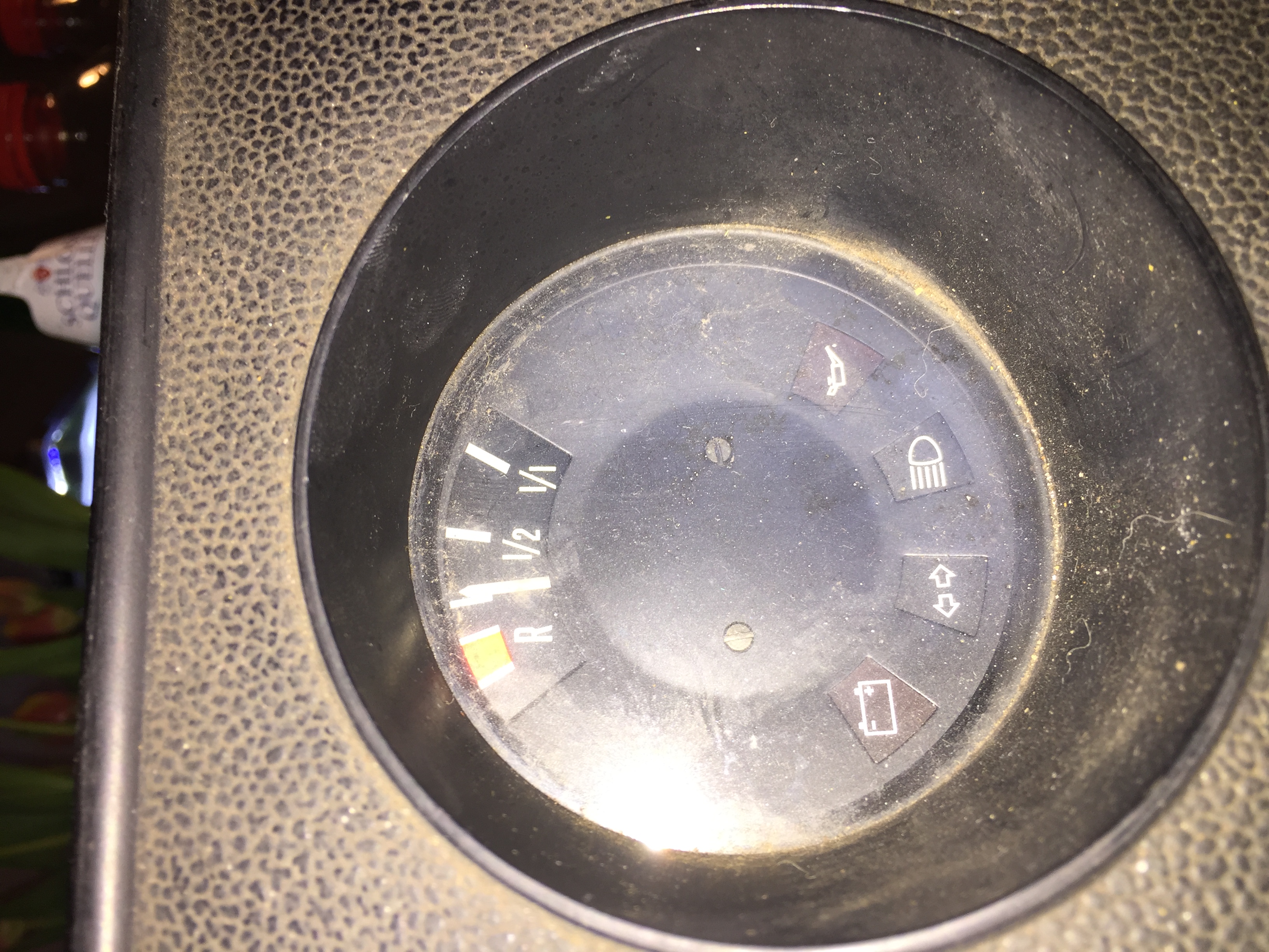

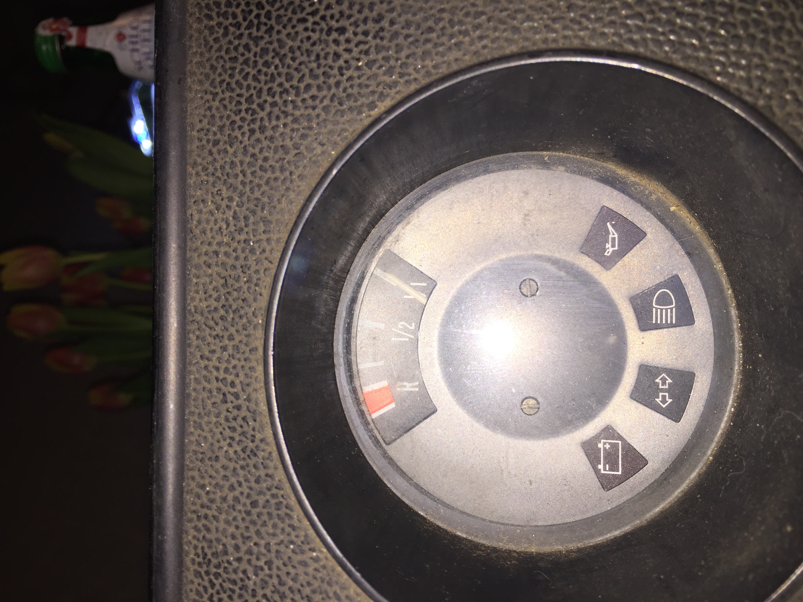

Ich habe die Zeit genutzt um zu verstehen, warum meine Tankanzeige nicht funktioniert. Ich habe einen neuen Tankgeber probiert, der macht genau das selbe wie der originale.“Voll“ zeigt er tadellos an.
Bewege ich den Schwimmer in Stellung „leer“ sinkt die Anzeige nicht weiter runter als hier:
Bevor ist das Auto restauriert hat ging er einwandfrei ....🤔
Kennt jemand dieses Phänome?

Ist am Tacho der konstanter noch dran?
Die Tankgeber waren meine ich immer sehr ungenau... da gab es mal anpassbare konstanter von @PC-Doc... Vielleicht hilft das?

Den habe ich sogar auch schon getauscht....

Hallo Ralf,
wenn Du aber die Zündung ausschaltest, geht die Nadel auf "0"?
… und bei abgeklemmter Leitung am Instrument zum Geber passiert was? … wo bleibt denn da die Nadel stehen (einmal Zündung an und dann bei aus)?
Wenn Du die Zuleitung vom Konstanter zum Messgerät abklemmst, was misst Du dann für einen Widerstand am Tankanzeigeinstrument (beide Anschlüsse) gegen Masse (Tankgeber noch immer abgeklemmt)?
Sorry, nur Fragen und keine Antwort. :?
… aber vielleicht kommen wir so der Sache bei Beantwortung der Fragen näher. :D
Lektüre: http://nls.net/mp/volks/htm/fuel_ga.htm
Irgendwie beschleicht mich der Verdacht, dass Dein Instrument einen Isolationsfehler haben könnte, wir werden also sehen.

Also, ich habe mit meinen Schlosser-Fähigkeiten gemessen. Es ergibt sich folgendes Bild:
Tankgeber „leer“: 8Ohm
Tankgeber „voll“ :70Ohm
Anzeige (die Anschlüsse einzeln gegen Masse ohne konstanter): 9MOhm
Ich habe mal gelesen, niemals ohne Konstanter betreiben, weil sonst die Anzeige durchbrennt.
Hilft euch das etwas bei der Diagnose?
Vielen Dank nochmal für die Hilfe.

Dein Tankgeber scheint in Ordnung zu sein. Kannst mal die Spannung am Konstanter messen, wenn alles zusammengebaut ist. Würde mich interessieren, was du da misst...
und nochmal:
Bewegt sich die Tanknadel, wenn du den unteren drittel des Tankgebers bewegst? Oder gibts da ein Punkt, wo die Nadel plötzlich festsitzt?
Ich glaube du brauchst eine neue Tankanzeige.
