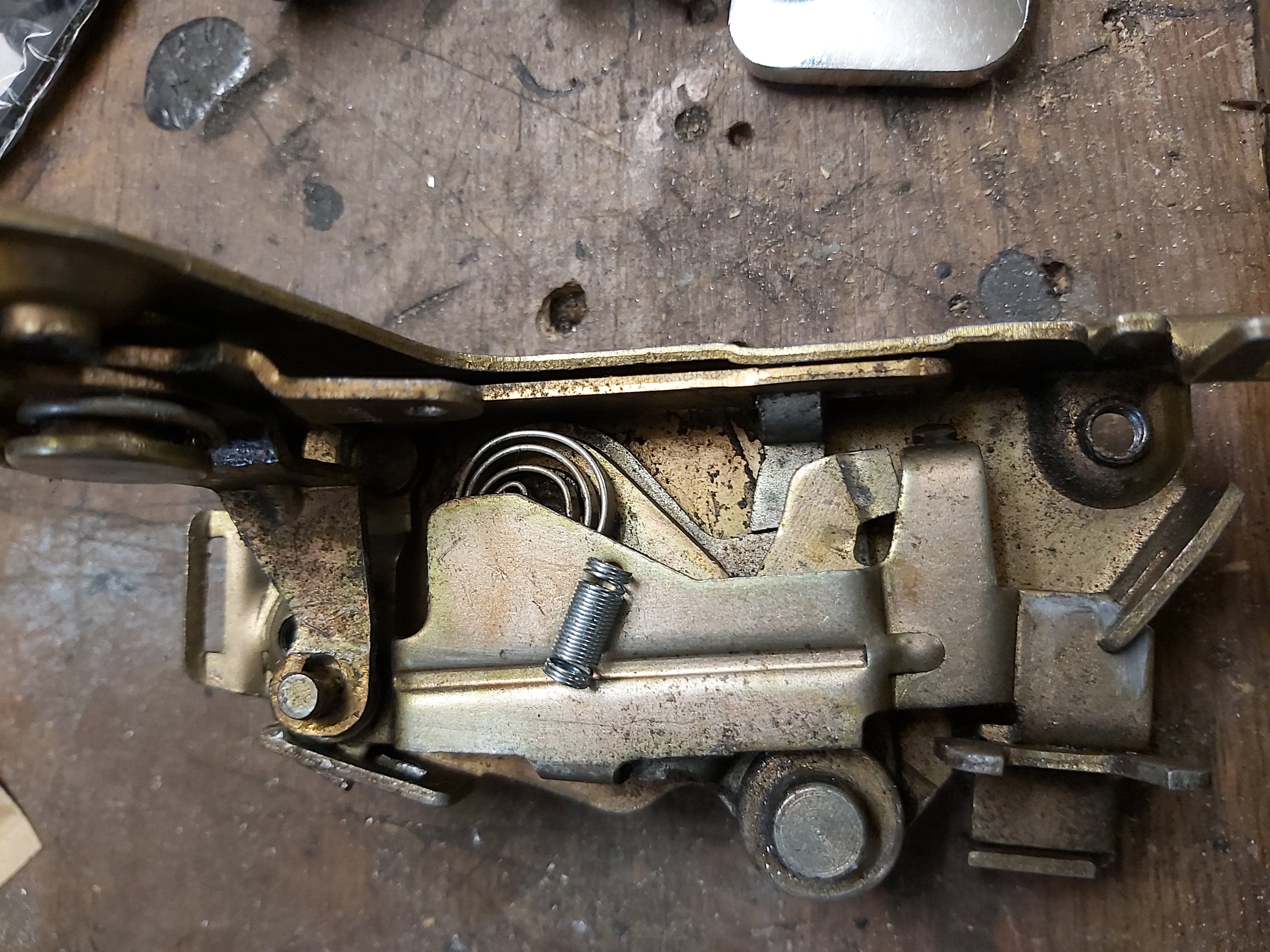

Kann mir jemand erzählen wo die kleine rückholfeder befestigt wird. Irgendwie finde ich nichts zum einhängen. Ein bild wäre schön....
Mfg marco

Hallo Marco,
Kommst Du mit diesem Bild klar?:
https://www.bulliforum.com/viewtopic.ph ... 68#p755165
Gutes Gelingen!
Ev. mit dem Türschloss auf der anderen Seite vergleichen?Sushiboxer hat geschrieben: ↑07.02.2021 10:58 Kann mir jemand erzählen wo die kleine rückholfeder befestigt wird.

Re: T2a türschlossfeder
Ist das diese Feder?
Ja danke.
Hab es so nun auch gemacht.
