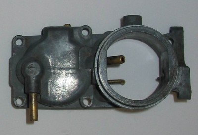

ich kann einen nagelneuen vergaser bekommen und den zweiten kann ich auch bekommen wobei da allerdings der deckel fehlt.so weit so gut.....jetzt würde ich gerne den linken vergaser gegen den neuen austauschen und von dem rechten,den vergaserdeckel abbauen und auf den neuen nicht kompletten rechten vergaser schrauben und ebenfalls einbauen.spricht etwas dagegen??? besser???

Moin Mischa,
B.C. war aber ganz schön streng - so hätte ich es wohl gleich verstanden
In der Hoffnung, daß Tom und Bushoehle hier vielleicht auch mal reinschauen mal mein Halbwissen:
Wenn beide Vergaser funktionieren ist eigentlich egal, wann die gebaut wurden. Die kann man grundsätzlich mischen. Bei Dir ist es ja nun so, daß sogar beide Unterteile, in denen wichtige Bauteile (Drosselklappen, Leerlaufeinstellschraube) sitzen, neu sind. Zwar laufen im Deckel auch ein paar Leitungen lang - alles aber nicht so gravierend. Zudem ist ja der rechte Vergaser, dessen Deckel Du wechsel willst, nicht mt dem Zusatzgedöns ausgestattet.
Also: Meinetwegen keine Einwände.
Harald*393
Harald*393

Re: Vergaser
sorry, ich habe es wirklich nicht soo ganz verstanden
Mit "Deckel" ist das Vergaseroberteil gemeint oder nur die Starterklappe?
Wie auch immer. Das "Unterteil" muß zum Motor passen (Bedüsung, Leerlaufabschaltventile [Düsengröße] etc.)

Huch, gute Frage! Also ich bin davon ausgegangen, daß dies:B.C. hat geschrieben:Mit "Deckel" ist das Vergaseroberteil gemeint oder nur die Starterklappe?
gemeint ist.

genau harald.......den unteren teil habe ich einschließlich der dichtung(neu).jetzt würde ich selbiges gerne mit einem gebrauchten oberen Teil montieren-links würde sich dann der komplette ungebrauchte(neue) vergaser befinden und rechts der "zusammengeschusterte".das sollte doch funktionieren,oder?

Ohne Gewähr: Sollte.mischat2ab hat geschrieben:das sollte doch funktionieren,oder?
Danach mußte ja sowieso beide einstellen, schon klar, oder?

Das sollte funktionieren, wenn der linke Vergaser und das rechte "Unterteil" (beide) zu Deinem Motor passen.
Schau mal auf die VW-Teilenummern (Alulaschen). Beim "Unterteil" vorhanden?
Eingestellt/geprüft werden sollten (neben der "normalen" Einstellung) die Einspritzmengen der Beschleunigerpumpen.
