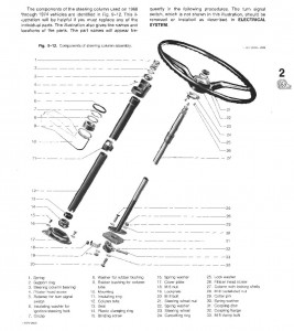

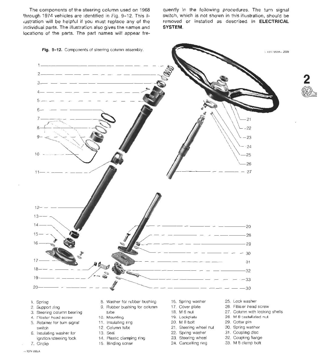

1) Im u.g. Bild sieht man einen dicken Gummiring (Nr. 13, „Seal“) welcher diesen Kunststoffring (plastic clamping ring) wohl abdichten soll. Ich habe leider nirgends eine Bezugsquelle gefunden. Gleichermaßen fiel mir auf, dass bei vielen T2 dieses Teil gänzlich fehlt. Wisst ihr hier mehr?

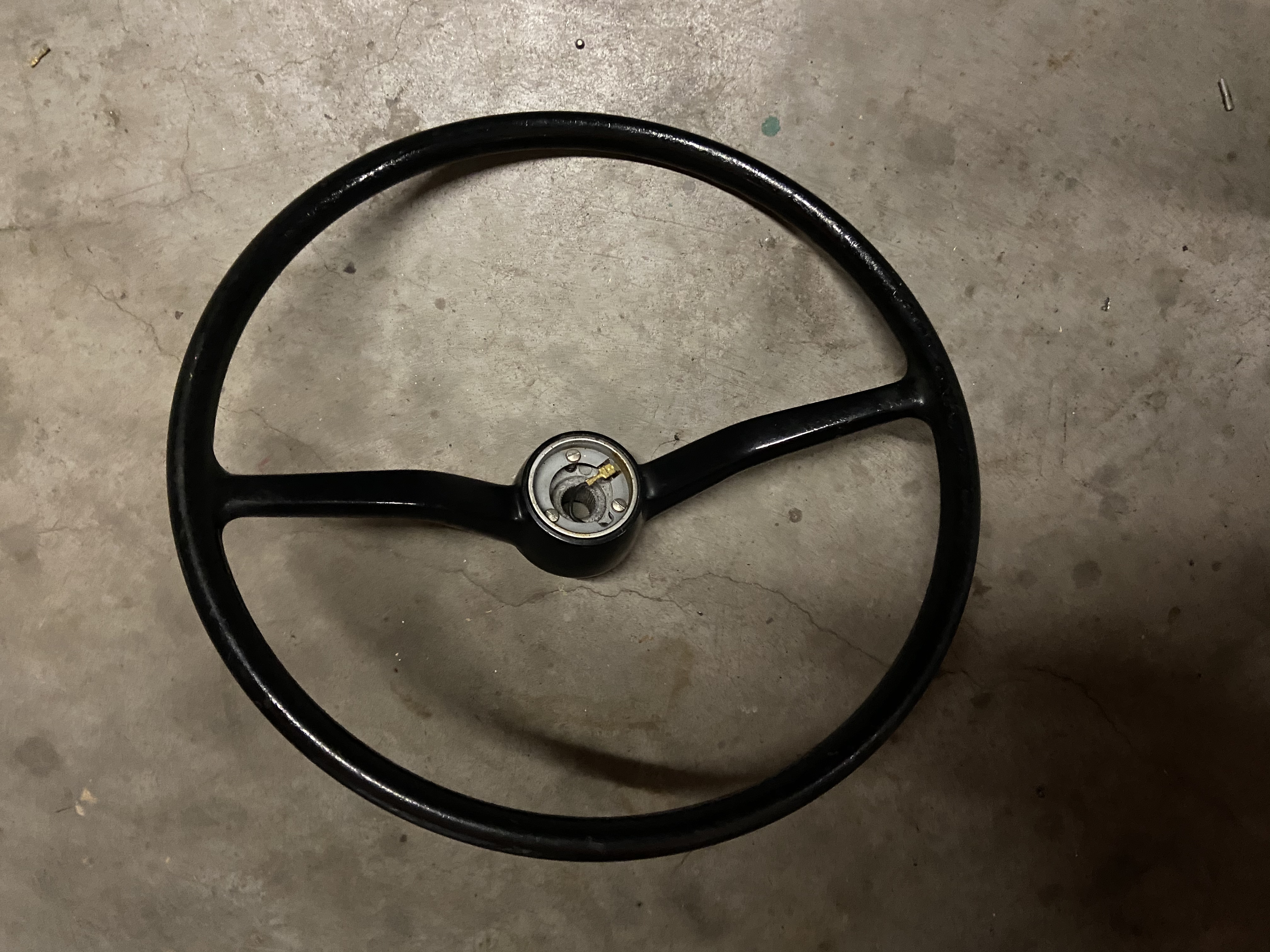

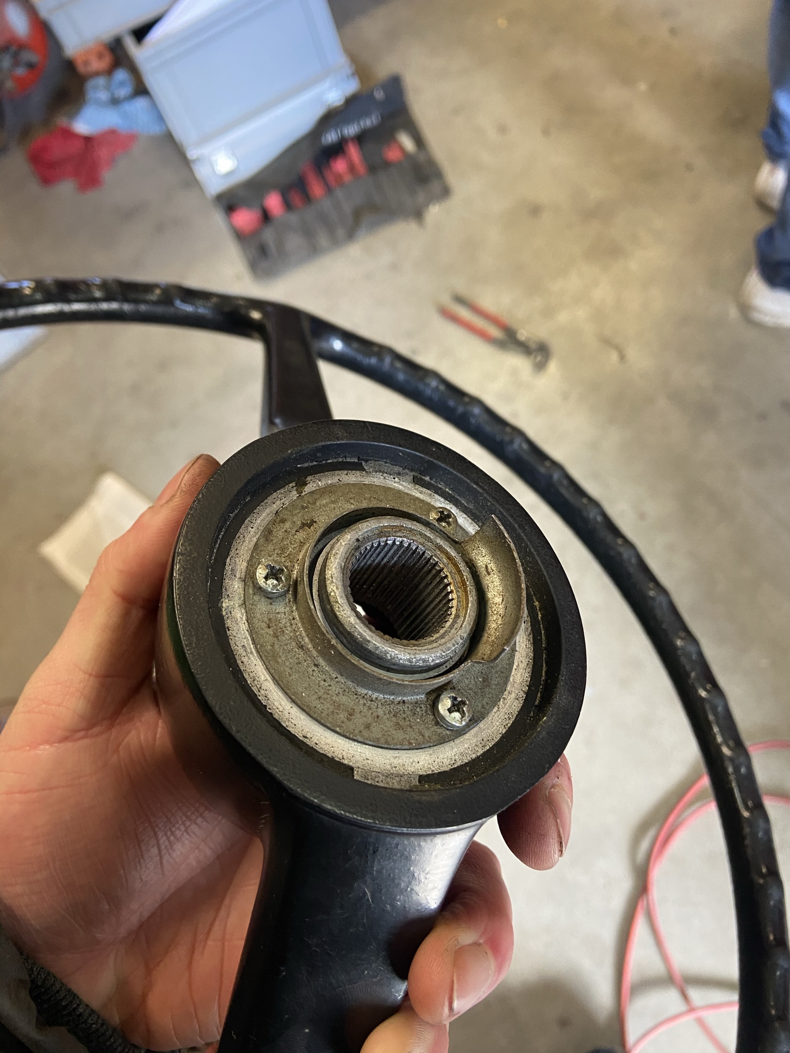

5) Last but not least. Ich möchte das folgende Lenkrad einbauen. Die Verzahnung würde passen. Gibt es darüber hinaus noch etwas baujahrsbedingt zu beachten?

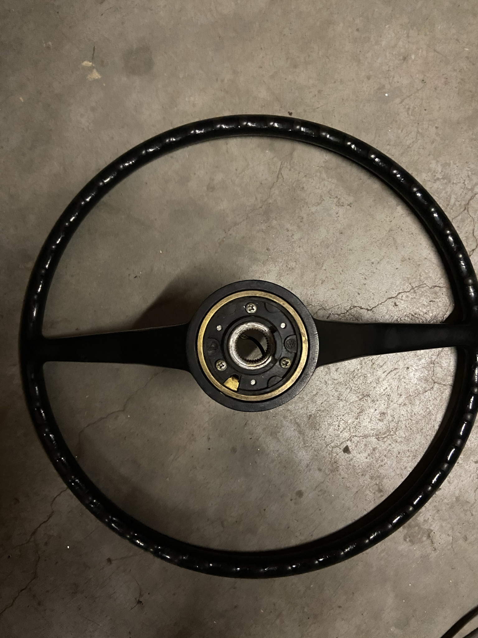

Das Lenkrad kann ich als jenes ab FIN 214 2164 060 erkennen, sollte also das 18er Maß haben.
(zu erkennen an dem Schleifring für den Hupenstromkreis.)
Also hat man wohl auch ein passendes Lenkrohr genommen, was ansich nicht zu Deinem MJ passt.

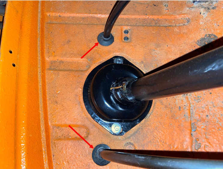

BTW: … die gekennzeichneten Gummiteile werden aber von unten eingesetzt. :wink:
Die kommen mir ein wenig klein vor, sollten eigentlich die gleichen wie auf den Kerzensteckern sein. :stupid:
Von oben dann so etwas hier:
https://www.wagenteile.de/shop_de/72138 ... 1383b.html
Könnte man sich aber auch selbst aus Moosgummi ausschneiden. :D

Zu den Gummiteilen: Gut, dass du es ansprichst. Das ist mir auch ein Rätsel gewesen. Die sind jedoch von unten eingesetzt, das sieht auf dem Bild etwas seltsam aus. Beim Treten der Pedale geht das Gummi mit nach unten, beim Loslassen dichtet es wieder zur Karosserie ab. Ist es so richtig oder liege ich falsch , Norbert? :)

T2b_Flachpritsche hat geschrieben: 22.02.2021 22:39 Das Lenkrohr ist tatsächlich noch das Originale. Das Lenkrad hingegen habe ich mal zu einem guten Kurs auf einem Teilemarkt mitgenommen
Das Lenkrad mit 18er Maß passt wirklich auf das Lenkrohr? … dann passt das m.E. nach nicht mit Originalität zusammen. :wink:
T2b_Flachpritsche hat geschrieben: 22.02.2021 22:39 Zu den Gummiteilen: Gut, dass du es ansprichst. Das ist mir auch ein Rätsel gewesen. Die sind jedoch von unten eingesetzt, das sieht auf dem Bild etwas seltsam aus. Beim Treten der Pedale geht das Gummi mit nach unten, beim Loslassen dichtet es wieder zur Karosserie ab. Ist es so richtig oder liege ich falsch , Norbert?
Ich hab mir das Bild noch einmal genauer angeschaut, die Gummis sind offensichtlich bei Deinem Bus "nur" um 180° verdreht eingebaut. :?

Das Lenkrad passt wirklich ziemlich gut bei uns. Ich habe lediglich den Schleifring gegen das alte Teil vom meinem alten 1973 Lenkrad getauscht, womit Hupe und Lenkung einwandfrei funktioniert:
