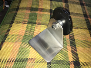

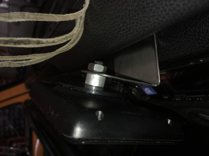

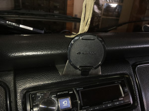

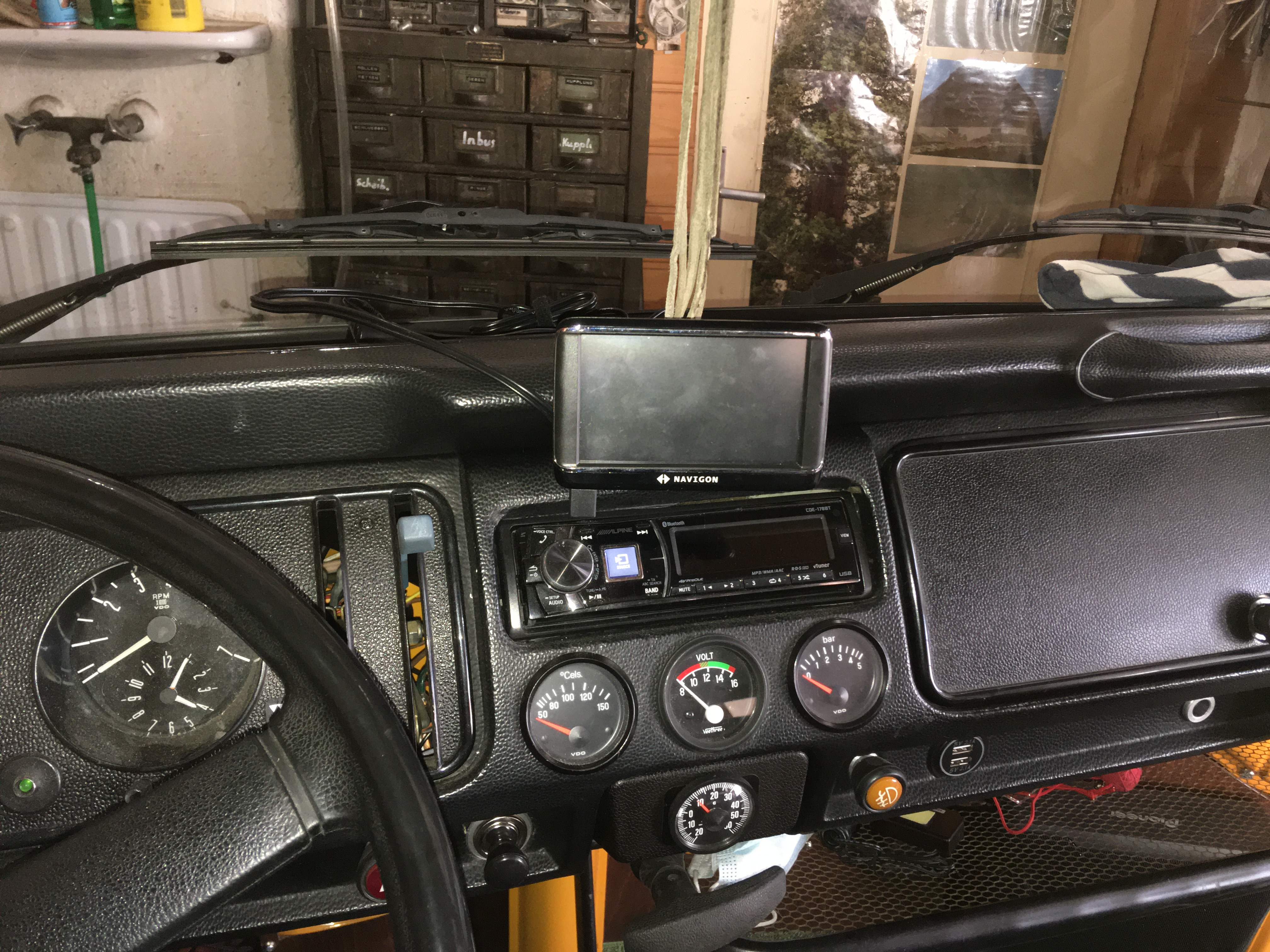

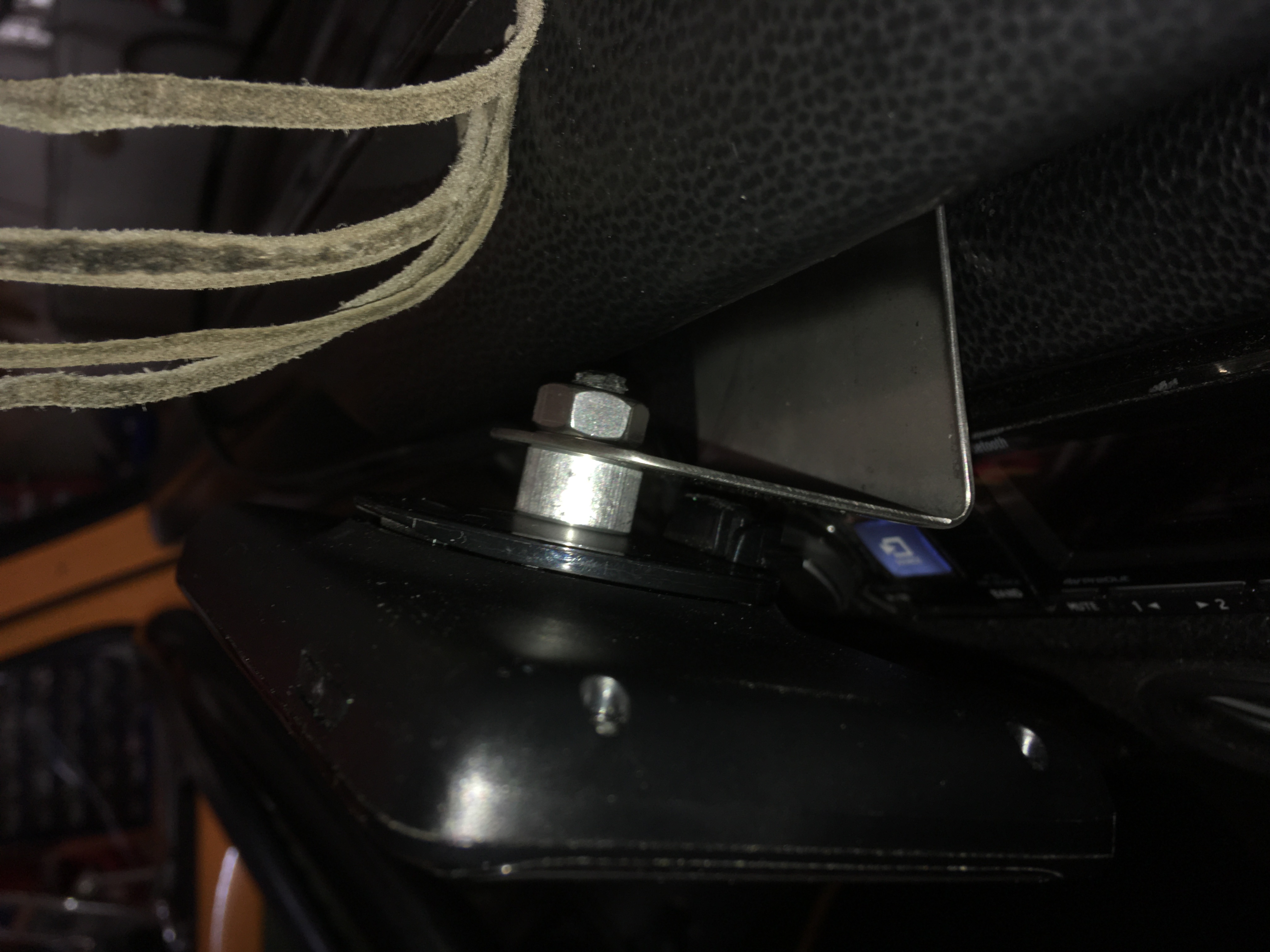

Hallo, mein Navigon ist 5 Jahre alt und der Sauger der Befestigung ist ziemlich hart geworden und hält nicht mehr.
Hab überall gesucht, den Sauger gibt es anscheinend nicht einzeln :wall:
Es nervt mich alle 5 Jahre wieder solch ein komplettes Plastikgeraffel anzuschaffen, nur weil das Material des Saugers aushärtet :abgelehnt:
Außerdem war ich mit der Position unzufrieden.
Hab mir was überlegt, funktioniert einwandfrei :D
Die Vielfalt der Befestigungen ist unüberschaubar, allein schon ein passendes Teil zu finden kostet viel Zeit am Rechner.
Die nutze ich lieber in der Werkstatt :D
Ich hab an meiner Originalbefestigung die Halteplatte mit der Kugel ausgebaut, und die Kugel am Schleifbock in einen 8mm Zylinder umgeschliffen,
dann auf den Zylinder per Schneideisen ein M8 draufgeschnitten, und eine kleine Alubuchse als Abstandhalter gedreht.
Ein VA Blech 1,5mm dick zugeschnitten, abgekantet, gebohrt und alles schön entgratet und abgerundet.
Das Blech hält super im Spalt zwischen Armaturenbrett und Leiste, und kann in 1 Sekunde eingesteckt oder rausgezogen werden.
Wieder etwas Plastik eingespart :D

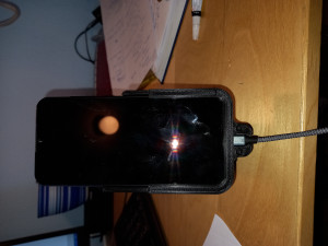

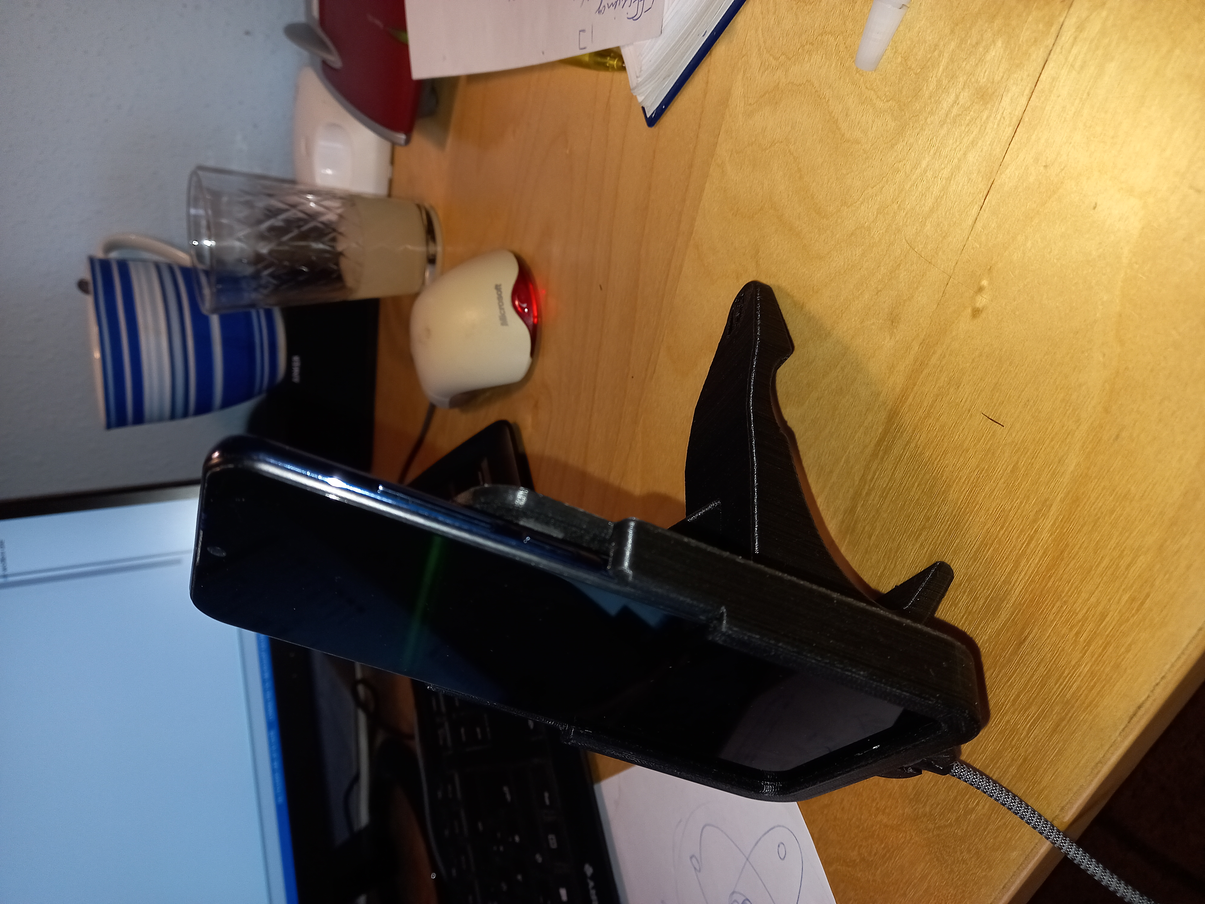

Der Sauger ist immer runter gefallen etc . Gefiel mir nicht.
Also das Profil des Armaturenbretts und der Prallschutzleiste grob abgenommen, in CAD gezeichnet und einen Haltesockel gedruckt. Dazu eine genau aufs Handy passende Schale inklusive eingelassenem Ladekabel. Das Handy wird da nicht umständlich rein gefummelt sondern von oben rein geschoben und es wackelt nichts. Zusätzlich sind hinten noch kleine Aussparungen in denen Gummiprofile eingeklebt sind die das Handy schützen und sichern.
Der Sockel wird einfach aufs Armaturenbrett geklemmt und hinten mit einer kleinen Schraube durch eines der vorhandenen Lautsprecherlöcher fixiert. Fertig.
Praxistest steht noch aus.

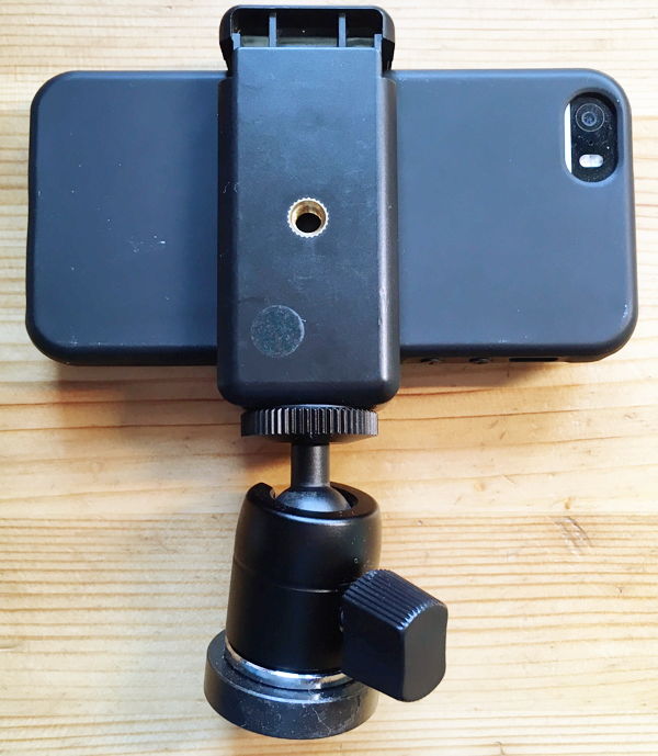

oben auf Blech des Armaturenbretts Magnetfußhalter mit Stativschraube in Kugelkopf zur Winkeljustage plus Handyhalter mit Stativgewinde
(auch um mal Photos oder Videos zu machen - hatte ich so beim letzten GO genutzt und hat auch ruppige Feldwege überstanden)

Hallo Rolf-Stephan,
über eine Magnethalterung werd' ich mal nachdenken, auch wenn bei mir der Platz auf dem Armaturenbrett ausscheidet, denn ich muss das Ding aus der Sonne kriegen. Aber Stahlflächen gibt's ja auch woanders ...
