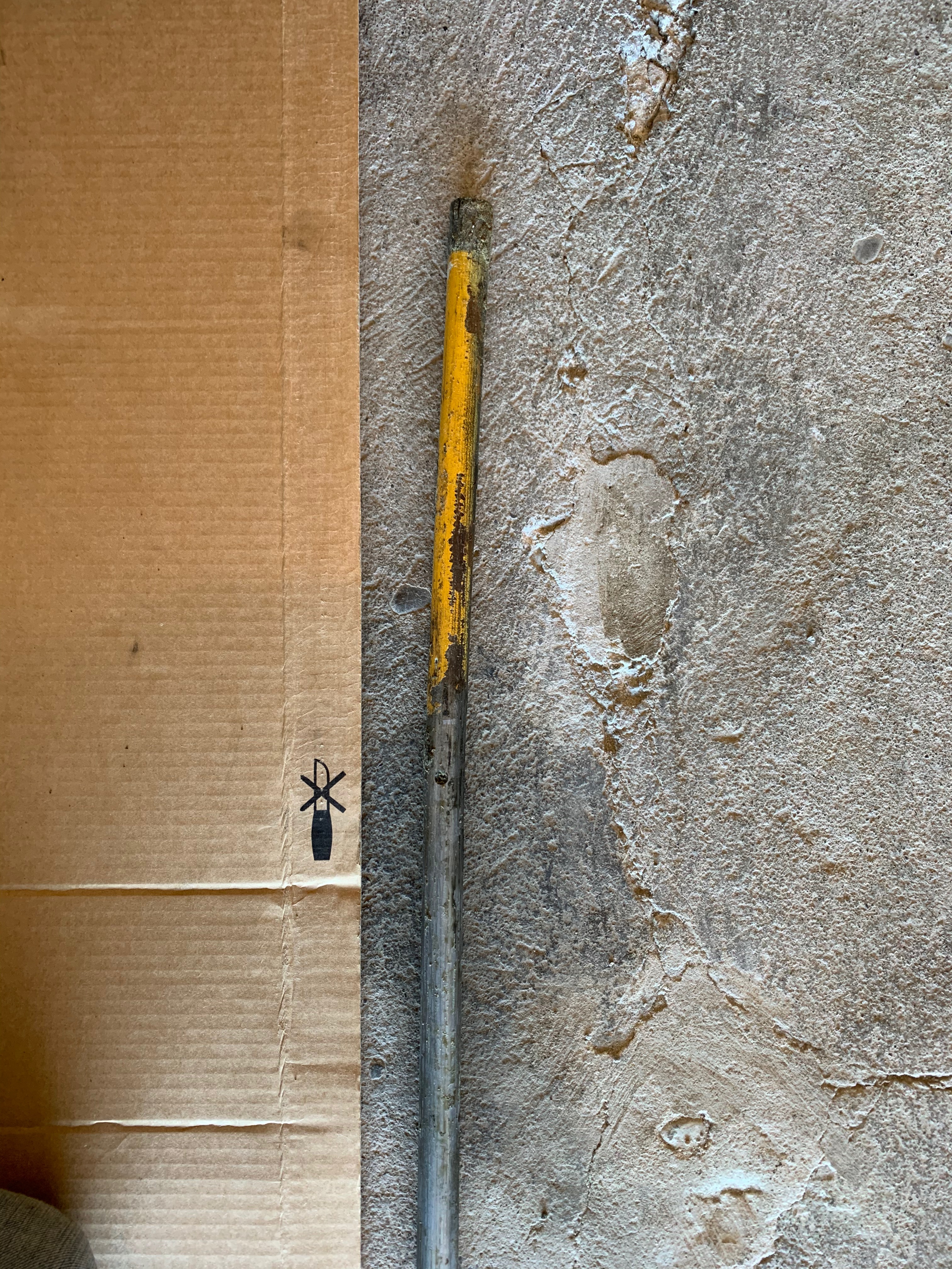

bin derzeit am überholen des Schaltgestänges und habe die hintere Schaltstange ausgebaut. Ist die geringfügige Biegung im vorderen Bereich normal oder muss die Stange ganz gerade sein?
Habt ihr noch einen Tipp wie ich die alten Buchsen am besten rausbekomme, da ist leider alles so fest in altem Fett verklebt...

soweit ich das in Erinnerung habe ist die Stange grade. Die Biegung ist leider recht häufig, wenn beim Ausbau des Getriebes vergessen wird die Schaltstange zu lösen.
Die Stange lässt sich aber ohne Probleme wieder grade biegen.
Welche Hülsen meinst du genau? Die Führungen im Schaltrohr?
Diese sind ja eigentlich auf der Schaltstange befestigt und dann lose im Rohr. Von daher hast du eine gute Chance die z.B. mit einer langen Gewindestange und einer U-Scheibe rauzuziehen.
Dabei kann man auch den ganzen Dreck/Fett aus dem Rohr räumen.

vielen Dank für deine Antwort. Ich hab die Stange nun wieder gerade gerichtet. Leider ist bei mir das ganze Führungsrohr mit einer Fett / Wüstenstaub Mischung voll und diese Mischung ist fest wie Klebstoff. Daher hängt auch noch die hintere Buchse drin. Ich werde das nun versuchen rauszuholen und das Rohr von innen irgendwie zu reinigen. Das mit dem Gewindestab und der U Scheibe ist eine gute Idee!

die Kunststoff-Führung vorne hab ich gerade heute getauscht. Dazu muss man die Muffe zwischen vorderer und hinterer Schaltstange lösen und den Schalthebel abbauen. Dann lässt sich die Schaltstange nach hinten unten rausziehen. Bei mir hat es geholfen, die Stange vorne etwas anzufasen, damit sie leichter wieder in die Führung eingesetzt werden konnte.
