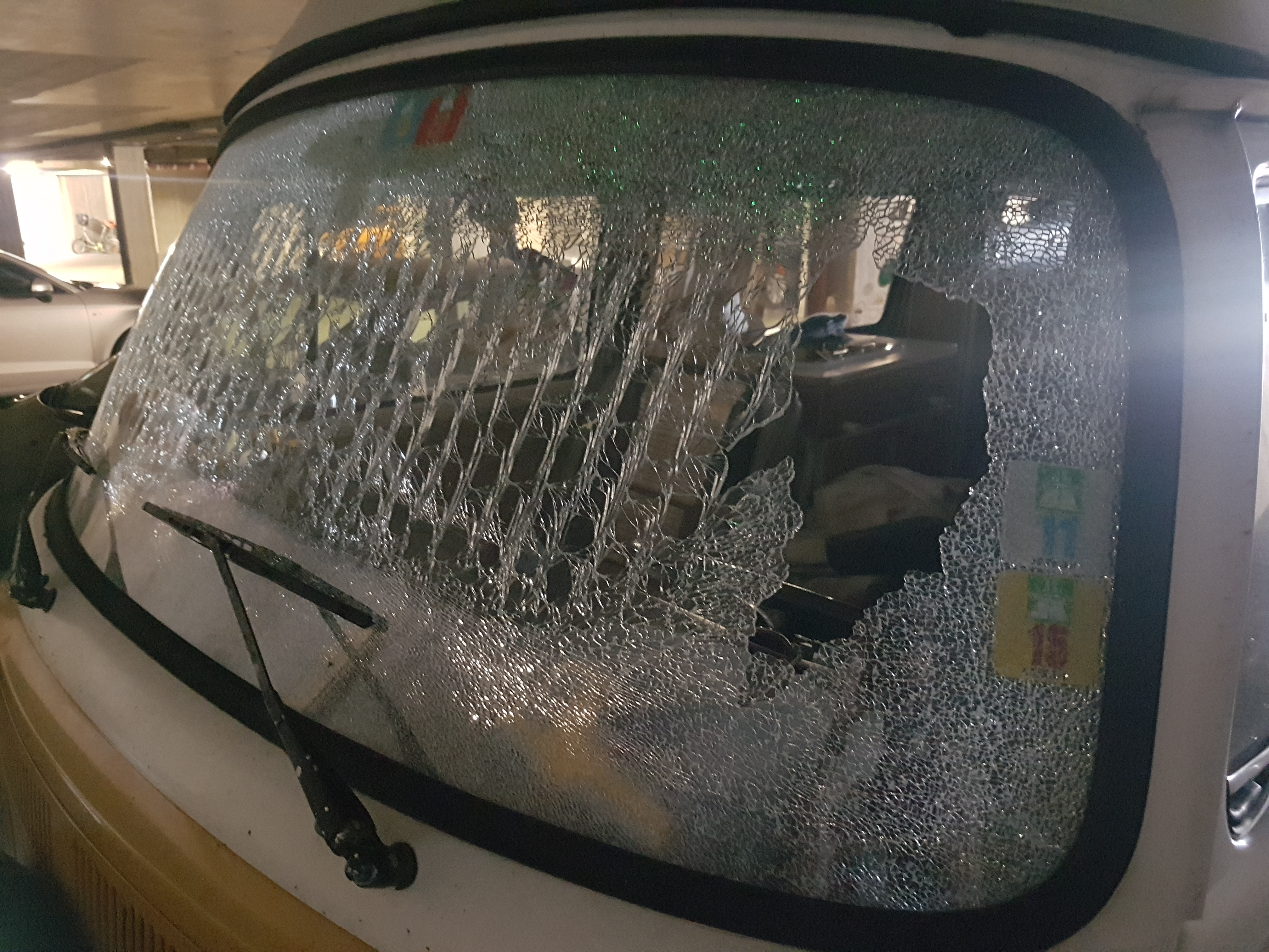

Hier noch der Grund warum ich tauschen musste und weshalb man unbedingt auf Verbundglas umrüsten sollte: Das Loch hab ich reingeschlagen, damit ich überhaupt noch etwas sehe. War ein Steinschlag bei 100kmH auf der Autobahn. Danach kam dann die neue mit neuer Dichtung rein. Die hat sofort gepasst. Der 2. Steinschlag hat zwar nur ein Kratzer hinterlassen, der ist aber genau auf Augenhöhe. Fahre seitdem damit rum, aber der TÜV wird das nicht toll finden, also muss die gute neue Scheibe wieder getauscht werden. Seitenscheiben sind davon nun weniger betroffen. Zumindest die Windschutzscheibe würde ich tauschen.
Kann sich aber jeder nun seine eigene Meinung bilden...
Gruß Jan
PS: Hab das ganze Armaturenbrett ausbauen dürfen um 90% der Krümel zu entfernen. Der Rest ist auf ewig verschollen.
PSS: Bau dir ne neue Scheibe incl. Dichtung für 250€ ein und das wird dir nicht passieren.
