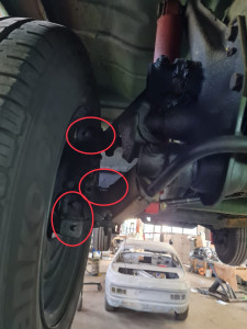

ich habe Probleme mit meiner Vorderachse...in den eingezeichneten Bereichen habe ich „Spiel“...gibt es dafür Reparatursätze, oder muss ich alles(?) austauschen...?
Gruß Karsten

hab ich das richtig gesehen, dass es sich da um eine "Bundbolzenachse" handelt, denn Traggelenke kann ich nicht erkennen?
Ist diese Achse etwa in Deinem T2 verbaut?

Mh ist es wirklich ein T2? Sieht mir mehr nach T1 aus.

in nem anderen Thread hab ich gelesen, dass es ein 77er Westfalia ist...das wäre ja echt merkwürdig

bevor das Rätselraten um was für ein Auto handelt es sich weitergeht, hier die Auflösung...ja dieses ist ein T1 mit Scheibenbremse...und ja ich habe noch einen T2 Westfalia Baujahr 77...

Ich hatte seinerzeit auch einen T1. Immer schön die Achse (und Achsschenkel!) 2 x im Jahr abgeschmiert und auch die Bundbolzen nachgestellt.
Trotzdem waren die Achsschenkel bald ausgeleiert und man kam im Allgemeinen selten über 100 tkm Laufleistung.
Damals waren aber viele Werkstätten routiniert da etwas zu überholen, angefangen bei VW-Werkstätten bis hin zu Hinterhofwerkstätten sowie begnadete Bastler, die halt mit dem Spezialwerkzeug ausgerüstet waren.

Endlich mal ne Adresse in der Nähe...versuche mal Kontakt aufzunehmen...danke für die Hinweise...Dann dürfte Herr Eyermann in Danndorf für Dich die richtige Adresse sein.
