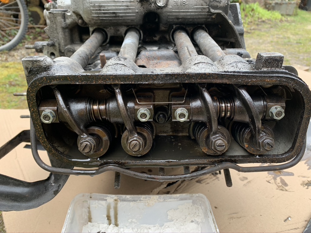

Sind die Bilder von den Kipphebeln direkt nach entfernen der Ventildeckel entstanden? Auf der einen Seite ist die Feder für die Fixierung der Stößelstangenrohre nicht richtig montiert und auf der anderen Seite fehlt die komplett. Oder warst du da schon bei?

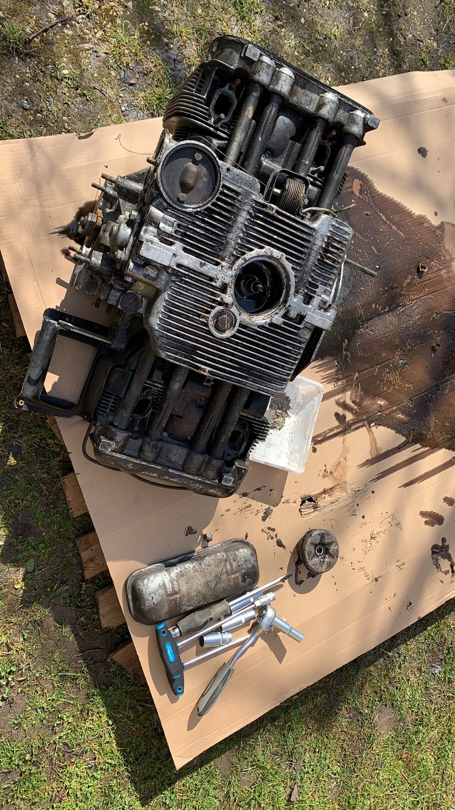

nach dem jetzt die köpfe runter waren kam das loch zum Vorschein

ach hier nicht richtig montiert... jetzt seh ichs auch
übrigens geht der Zylinder (der neben dem loch) nicht ab, der Kolben hat zwar leicht spiel aber irgendwas scheint da blockiert zu sein... gibts da einen trick?
