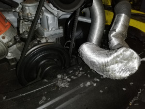

ich habe heute meinem Bulli die Batterie wieder eingebaut und wollte eigentlich eine kleine Frühlingsfahrt machen. Aber leider war ein Schlauch zerstört. Können da Mäuse in den Motorraum rein? Ich hätte gedacht, dass der zu gut verbaut ist. Aber meine eigentliche Frage ist: Wie heißt der Schlauch, denn ich finde nichts dazu. Er verbindet das Kubelgehäuse mit dem Luftfilter, s. Foto. Es ist der vordere, teilweise silberne, wo das Silber teilweise abgefressen ist, Durchmesser ca. 50mm. Aber mit Entlüftung, Schlauch und Luftfilter kommen nur andere Schläuche.
Ich bitte um einen Tipp!
Danke
Mirco.

Das ist ein Flexschlauch.
Schau mal hier:
https://tk-carparts.de/stab-heizschlauc ... 028129087a
oder hier:
https://www.ebay.de/itm/Vorwaermschlauc ... 1370410408
Da gibts sicher noch zig mehr Anbieter.
Gruß woita

der Schlauch ist relativ "unwichtig", es ist ein Pappschlauch für die Vorwärmung der angesaugten Luft.
Du kannst den Schlauch erst mal ignorieren und für eine kurze Fahrt auch ohne (oder mit dem beschädigten) Schlauch fahren.
Es ist jedenfalls nicht die Kurbelgehäuseentlüftung (der Schlauch wäre aus Gummi und hat einen viel kleineren Durchmesser)
Vielleicht hast Du beim Ein- oder Ausbau der Batterie diesen Schlauch beschädigt. so dass die Beschichtung sich löste?
Tiere (Mäuse o.ä.) finden den Weg auch über den Spalt zwischen Motorraum und Motorverblechung wenn die Schaumstoffdichtung löchrig ist, oder sie gehen direkt durch den Ansaugkanal der Vorwärmung und fressen dann den Pappschlauch durch....
