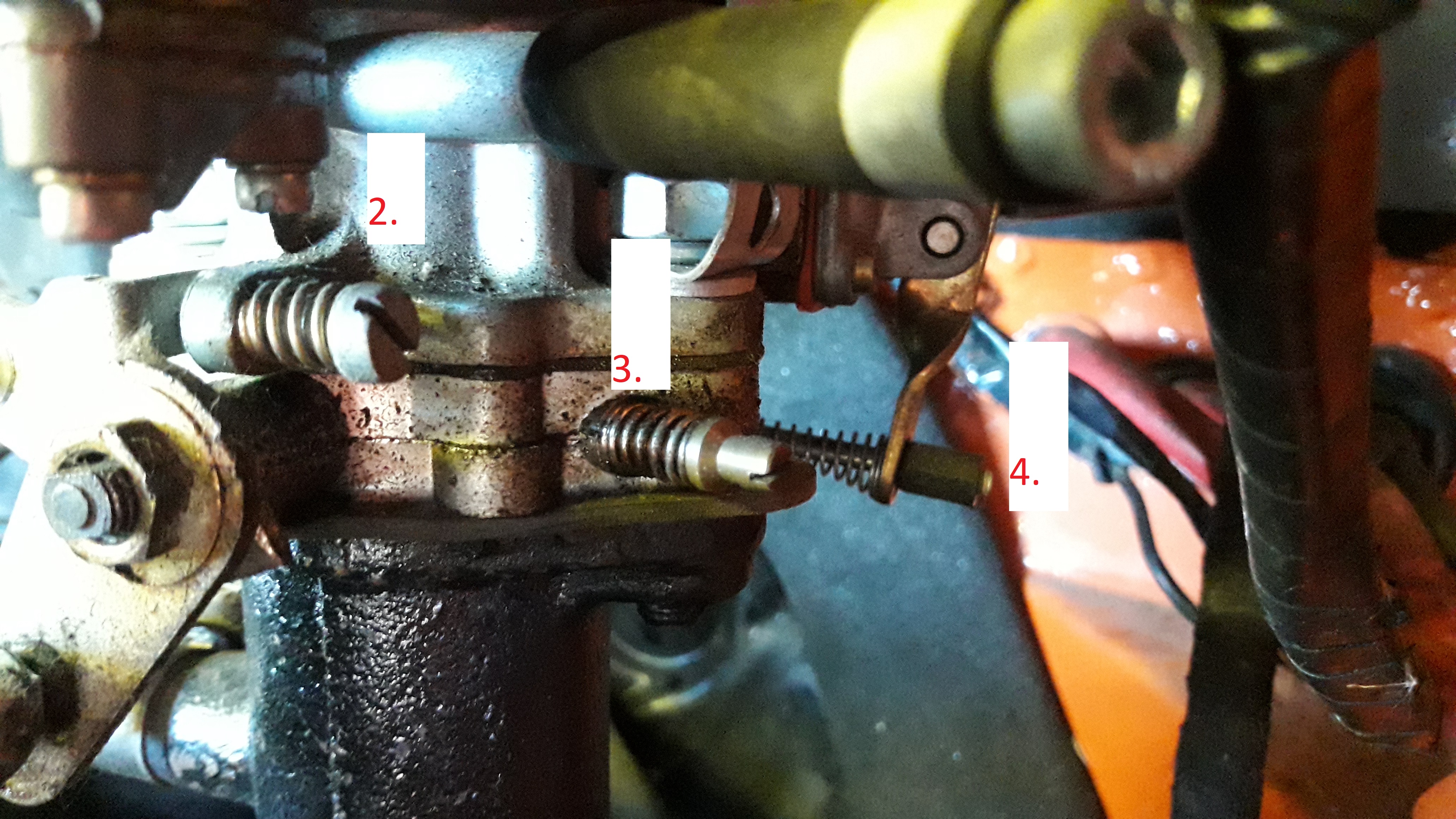

einen hätte ich noch, um meien Neuzugang wenigstens Fahrbereit zu machen... Zu dem o.g. Vergaser finde ich nirgendwo Angaben zu Einstellungen bzw. wozu die überschaubare Anzahl von Einstellschrauben da ist.
Ich müsste den Leerlauf etwas erhöhen...Bei 2-Vergaseranlagen kenne ich mich nicht wirklich aus> verstelle ich auf beiden Seiten die entsprechende Schraube um den gleichen Wert oder muss hier auch Synchronisiert werden?
Vielen Dank, insbesondere an Norbert im Voraus ;-)
Grüße Christoph

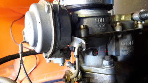

Photos könnten helfen. :D

erstaunlich, dass die Brasilianer anscheinend alles nach Gefühl einstellen und nichts Schriftliches existiert...Wenn ich wüsste, wofür die Einstellschrauben auf den Fotos sind, komme ich mit deinen Hinweisen und Herrn Knappmann wieder weiter. Auch wenn mein Prüfstand nur das Kerzengesicht sein wird ;-). Ventile habe ich geprüft, Zündung eingestellt auf 7,5°vor angenommen, hier fehlte die Markierung...Auf den Fotos erkenne ich Schraube 4 (Beschleunigerpumpe) und 2 (Drosselklappenanschlag). Nr. 1+3 sagen mir nichts...

EinMannOhneBulli hat geschrieben: ↑31.03.2021 13:04 Wenn ich wüsste, wofür die Einstellschrauben auf den Fotos sind...
Das sollten wir doch hinkriegen. :D
EinMannOhneBulli hat geschrieben: ↑31.03.2021 13:04 Auf den Fotos erkenne ich Schraube 4 (Beschleunigerpumpe) und 2 (Drosselklappenanschlag).
Das ist doch schon einmal die halbe Miete. :D
EinMannOhneBulli hat geschrieben: ↑31.03.2021 13:04 Nr. 1+3 sagen mir nichts...
3: LL-Gemischfette (CO-Schraube)
1: Nix Einstellschraube sondern Feststellschraube fürs Venturirohr
Diese Schraube bitte auf festen Sitz kontrollieren, nicht dass sie verloren geht und das Venturirohr herunterplumpst.
(Ist schon Einigen passiert. :?)
Das Drosselklappenspaltmaß wird durch verbiegen der Stange vorgenommen.
Aber bitte vorsichtig sein, im Nachbarforum der Amis hatte ich nachlesen können, dass man da schnell etwas ruinieren kann.
Also besser diese Stangen ausbauen und dann nachbiegen.
Die LL-Drehzahlanhebung merkt man nur in den ersten 5 min, danach sollten die Starterklappen voll geöffnet sein und die Drosselklappenanschlagschrauben liegen dann an.
Beim Kaltstarten werden diese Schrauben also etwas vom Anschlag abgehoben.
Sollte da noch Wissens-Bedarf existieren, so können wir das gern noch vertiefen.

Also ich sehe einen linken Vergaser an dem der Spritschlauch oben rechtwinklig angeschlossen ist. das scheint mir die Bestätigung kein zentraler Leerlauf. Können wir noch ein paar Bilder vom gesamten Aufbau bekommen ?
