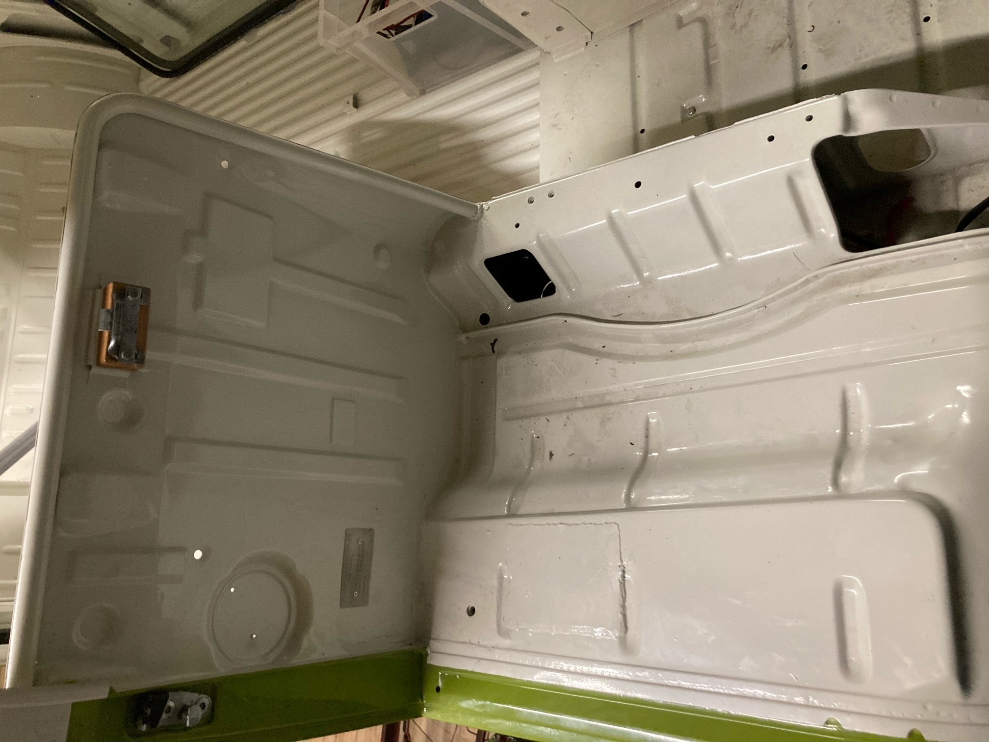

kann mir einer von euch sagen, wie der Sitz horizontal, also auf dem Blech befestigt wird? Vertikal, also hinten an der Rücklehne wird er wohl in der Klemme verankert. Aber unten?
Vielleicht habt Ihr auch ein hilfrreiches Bild o. ä.
Besten Dank im Voraus!

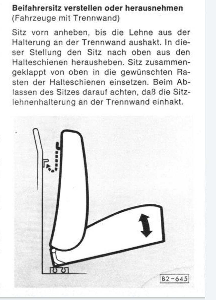

Hier mal ein Auszug aus der Betriebsanleitung. Wie du siehst gehören diese Halter (dein Bild 2) angeschweißt in die man die Sitzfläche unten einhängt.
Erik

Über die Jahre gibt es in den Betriebsanweisungen verschiedene Bilder. Vielleicht hilft das auch noch weiter.
Seite 23: https://www.vw-t2-bulli.de/data/books/m ... manual.pdf
Seite 13: https://www.vw-t2-bulli.de/data/books/m ... manual.pdf
Seite 9: https://www.vw-t2-bulli.de/data/books/m ... manual.pdf
Wenn alle Stricke reißen sollten, müsste ich einmal die genauen Maße aufnehmen.
Das würde aber etwas dauern.
