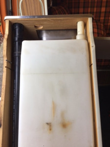

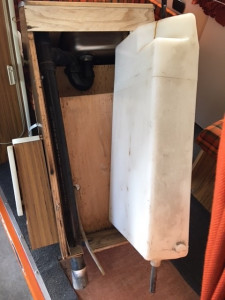

vielen Dank für die ganzen Informationen, ich kann nicht genau sagen aus welchen Material der Tank ist, es ist ein Original Tank der Westfalia Los Angeles Ausstattung.
Hier mal ein paar alte Bilder des Tanks, vielleicht hilft es ja bei der Bestimmung des Materials und der Abdichtmöglichkeiten. Das Loch ist auf den Bildern nicht zu sehen, es ist auf halber Höhe an einer der Kanten, das Material ist noch "weich" und auch "biegbar".
Vielen Dank nochmal !

Hallo Markus,
ich würde ziemlich sicher davon ausgehen, dass Dein Tank aus Polyäthylen ist. Falls Du eine Kennzeichnung findest: PE, PE-HD oder 02. Ich kann mich aus den 80ern an den Handelsnamen Hostalen für lebensmittelechte Behälter erinnern. Und auch das wäre PE.
Doch das hilft Dir vermutlich auch nicht weiter.
Ich würde zwei Optionen in Auge fassen: schweißen lassen durch einen Fachmann oder mit einem modernen lebensmittelgeeigneten und wasserfesten Klebstoff eine dünne Platte flächig von außen drüberkleben (aus PE oder V2A).
Viel Glück
