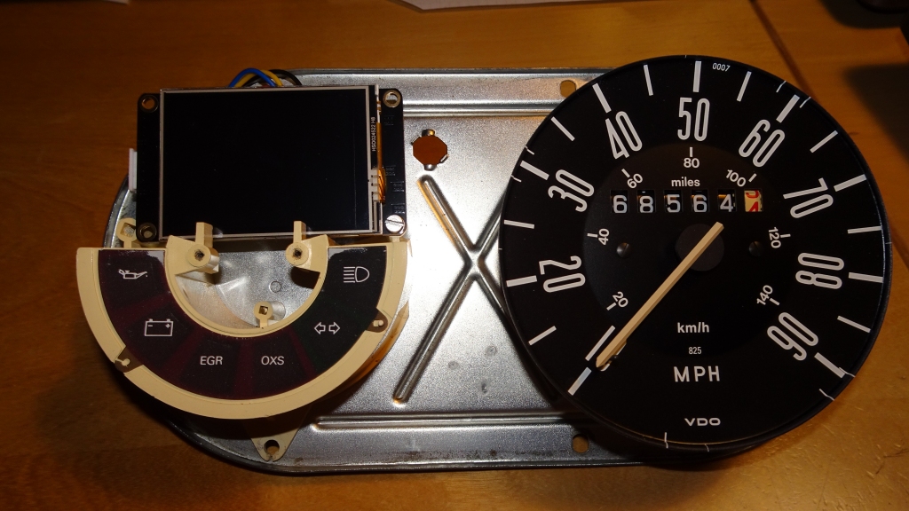

habe gerade ein Projekt abgeschlossen, bei dem mich Eure Meinung mal interessieren würde.
Leider ist die Tankanzeige für den späten T2 (ab 08/75) derzeit ja nirgendwo mehr zu bekommen. Ich habe daher schon länger nach einer Alternative gesucht, ohne den bereits eingebauten Tankgeber erneut zu Wechseln oder irgendwo ein zusätzliches Rundinstrument einbauen zu müssen.
Eins vorweg: genau wie alle hier liebe ich das "analoge" an meinem T2! ... aber: inspiriert durch ein Käfer-Forum bin ich auf eine Lösung gestoßen, welche ich vereinfacht für den T2 nachgebaut habe. Es handelt sich um eine elektronische Tankanzeige, die dem Original zum Verwechseln nahe kommt und sich auch einfach wieder zurückbauen lässt (sofern meine Bestellung doch noch irgendwann kommen sollte).
Wie funktioniert das ganze?
- die Anzeige ist ein kleines LCD Display hinter dem originalen Ausschnitt der Tankanzeige

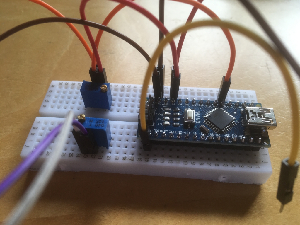

- gesteuert wird dieses durch einen kleinen MicroController(Arduino Nano)
- auf dem Arduino ist ein Ohm-Messer programmiert, der den Widerstand des Tankgebers ausliest
- aus dem gemessenen Widerstand wird die Anzeige des Füllstandes berechnet
- das LCD passt bis auf einen kleinen Ausschnitt für eine Ecke des Displays in die originalen Instrumente

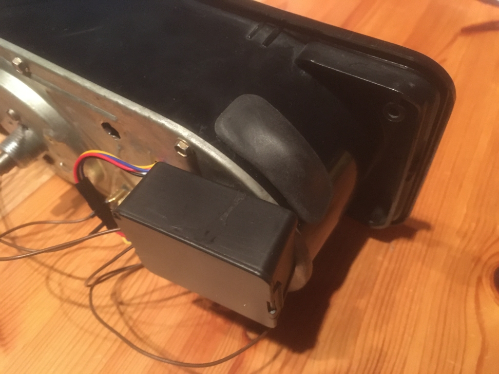

- der Rechner sitzt in einer kleinen Box, dort wo normalerweise der Konstanter sitzt (der entfällt)
- der Strom (5V) kommt aus einem USB Adapter
