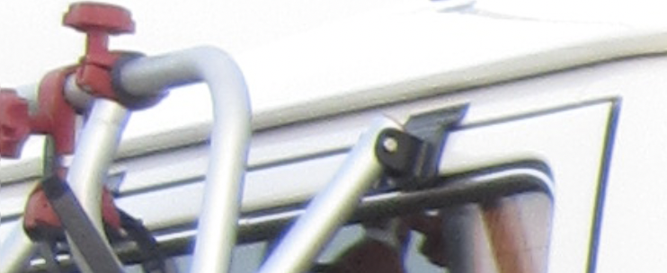

bei mir war vor 10 Jahren nach der Resto und neuen Dichtungen da gar kein Problem und zunächst alles dicht auch bei Unwettern.
Dann kam ein paar Jahre später auch nach x-mal An-&Abbau des Trägers ein erstes Tröpfchen, heute wahrscheinlich mehr.
Ich behelfe mich bisher mit kleinen 10cm langen Klebelaschen aus Gewebeband -
Panzerband 1/3 längs zusammengeklebt, so dass es unten nicht mehr klebt und über den Haltern liegt, und dann oben angeklebt.
So fließt das Regenwasser über die Lasche und nicht in die weggedrückte Dichtung.
Beim Zuklappen muss ich die Läppchen wieder über die Halter zotteln - ist aber meist in wenigen Sekunden gemacht.
Halten dann meist eine ganze Reise durch. Kosten: ein paar Cent.
Das ist natürlich auch nur eine Notlösung aus Faulheit :oops: -
man sollte sich den Halter und die Heckklappendichtung einfach mal genauer anschauen und es sauber dicht bekommen
(z.B. Aussparung an Heckklappendichtung oder extra Dichtgummi?)
