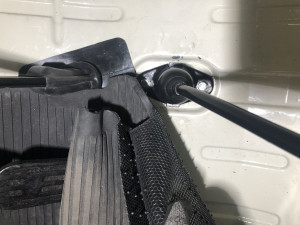

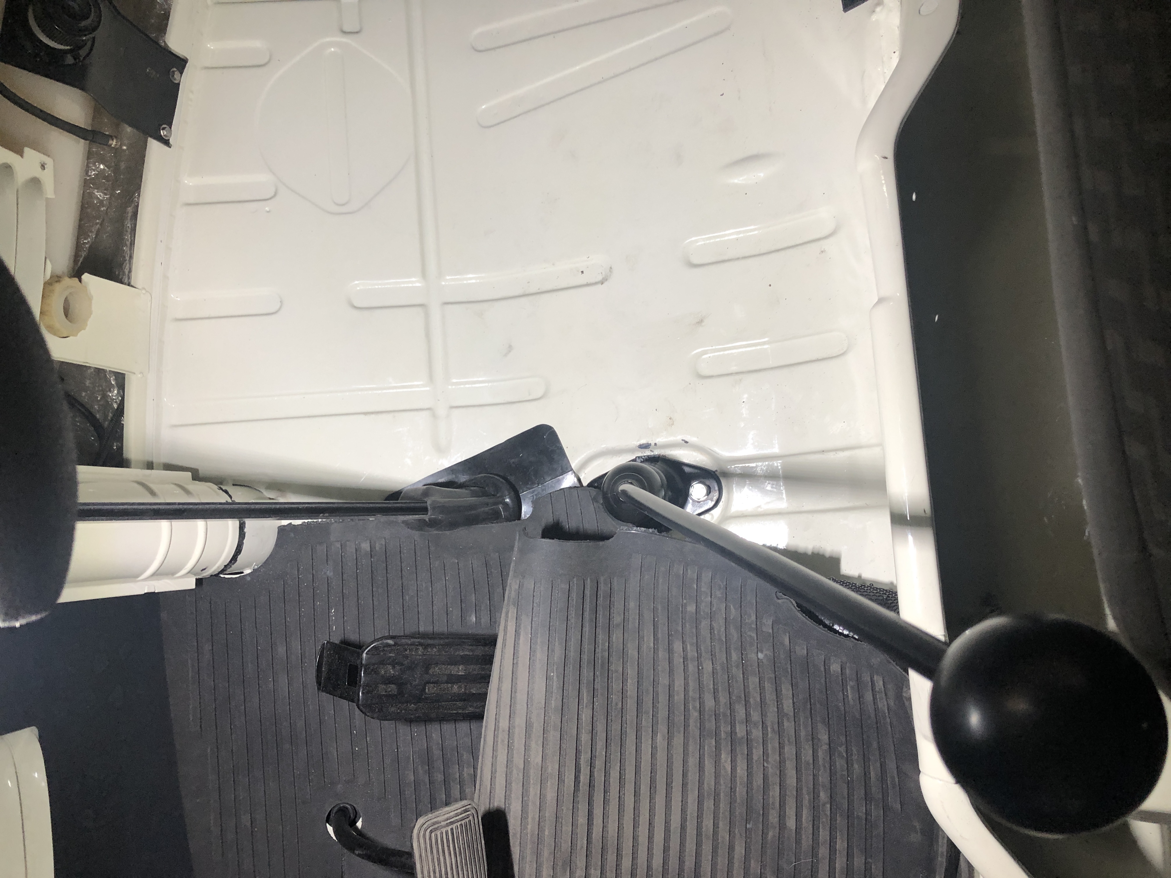

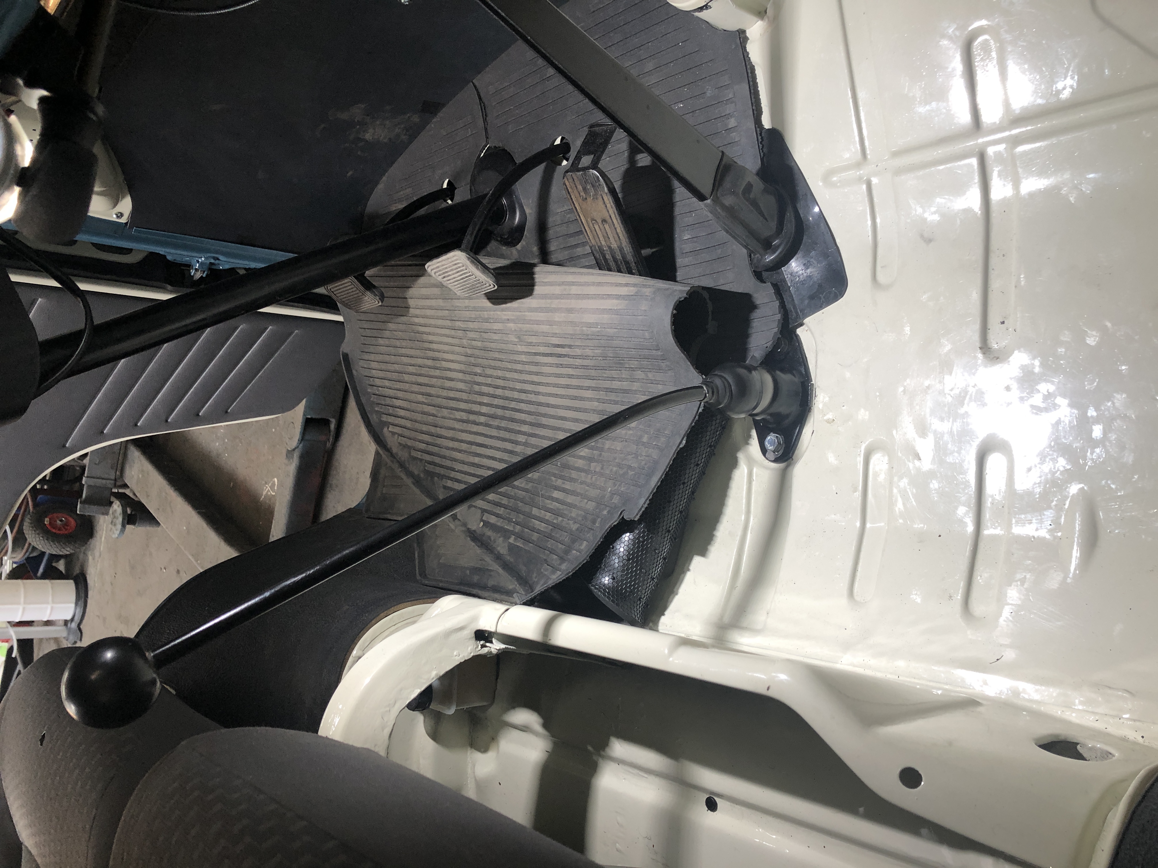

Moin liebe T2 Kollegen,
ich habe jetzt mehrfach versucht den Schalthebel einzustellen und habe dabei auch rallegolle und den Leitfaden berücksichtigt.
https://rallegolle.blogspot.com/2012/06 ... n.html?m=1
In meinen Augen schaltet sich das H ganz Ok, aber ist schon schwammig (im Vergleich zum Kübel) . Der 1 und Rückwärtsgang funktionieren sehr gut 👍
Ich kann den Hebel -beim Einstellen- zwar rüber drücken um die 90 Grad in der Querrichtung hinzubekommen aber danach kehrt der Hebel wieder in die Stellung siehe Bild zurück. Die Anschlagplatte ist auch ganz links. Alle Bilder zeigen den eingelegten 2 Gang.
Habt Ihr eine Idee was ich falsch mache?
Herzliche Grüße
Marcel
