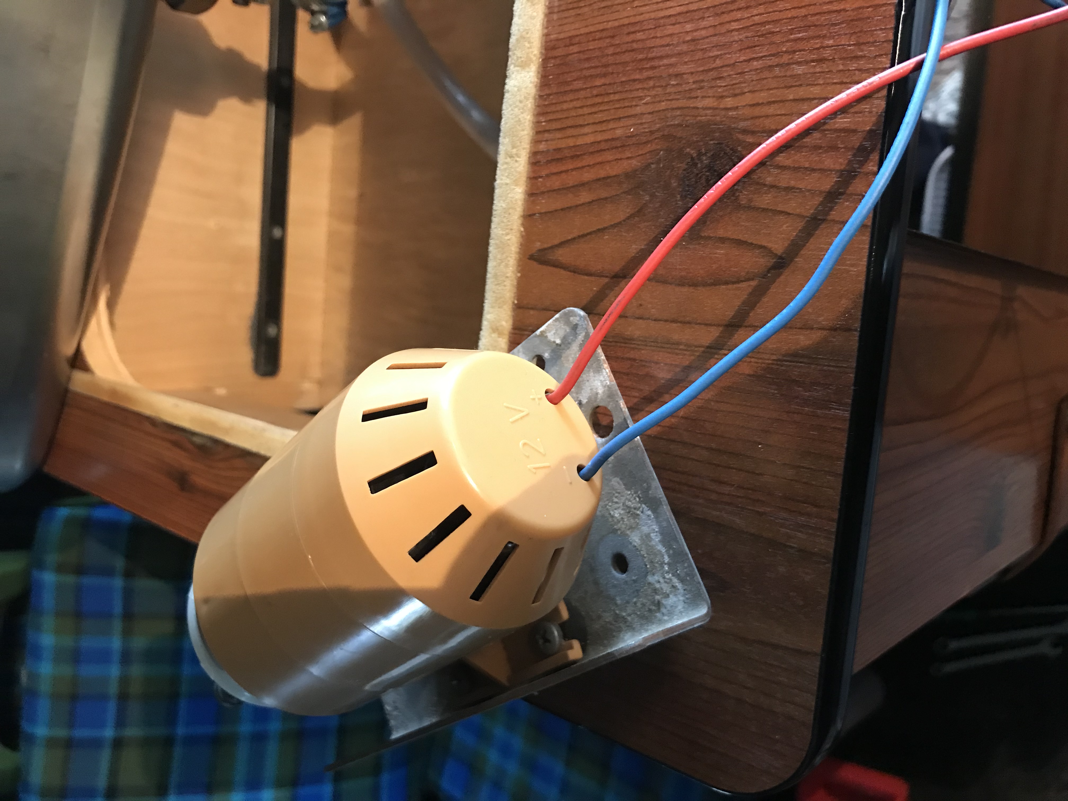

ich versuche die Fehlerquelle bei meiner Frischwasserpumpe (Helsinki 76) zu finden. Da ich von Elektrik keine Ahnung habe hoffe ich auf eure Hilfe wie ich am besten Schrittweise vorgehe.
Vor ca. 7 Jahren hat die Pumpe mit einigen Aussetzern noch funktioniert. Die Pumpe funktioniert wenn ich Sie an eine 12V Batterie direkt klemme!
Wenn ich das Multimeter an die auf die Pumpe ankommenden Kabel (Blau und rot) halte werden ca.6,60 irgendwas angezeigt.
Ist das richtig? bzw. genug?
Wie kann oder sollte ich weiter vorgehen?

Bau einfach ne 6V Wasserpumpe ein und gut ist
Sorry, konnt ich mir nicht verkneifen. Da muss irgendwas mit 10-14V dranstehen.
Deine Batterie ist geladen und zeigt welchen Wert, wenn zwischen Minus und Pluspol gemessen wird?
Batterie - Sicherung - Schalter - Pumpe - Masse - Batterie.
So sollte der Strom aus der Batterie und wieder zurückkommen. Jeder - ist eine Verbindung und bringt potentielle Spannungsverluste mit sich. Also die Art des Messens ist sehr wichtig.
Was misst du vom roten Pluskabel an die Karosserie? Blanke Stelle an einer Schraube, am besten mit Schneidgewinde.

nur zur Sicherheit: die Batterie Deines Multimeters ist aber ok - misst an der Fahrzeugbatterie um 12V - oder?
Vermutlich irgendein korrodierter Übergang/Stecker/Schalter...
Wie Jan schon schrieb, vielleicht hat einfach das Minuskabel zu Karosse hat an irgendeiner Schraube kein Kontakt mehr.
Das könnte man entweder finden - oder schnell ein neues Kabel mit Kontakt zur Karosse setzen.
Hast Du auch mal oben am Schalter gemessen was da ankommt? Ist der vielleicht hinüber?
Hat Dein Fahrzeug irgendwelche alten Panels von Westfalia für Versorgungsbatterie & Co? Auch da mal die Kontakte prüfen.
