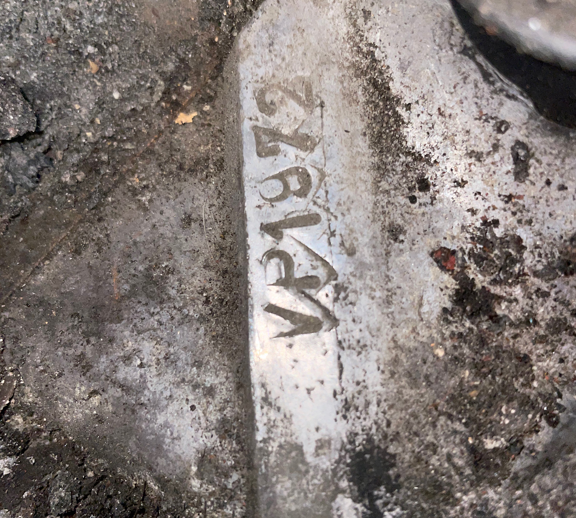

Oben auf dem Block ist hinten Richtung Getriebe ein „VP1972“ eingeschlagen, dazu finde ich aber nichts :-/.
Es gab doch noch irgendwo am Block eine Nummer oder?

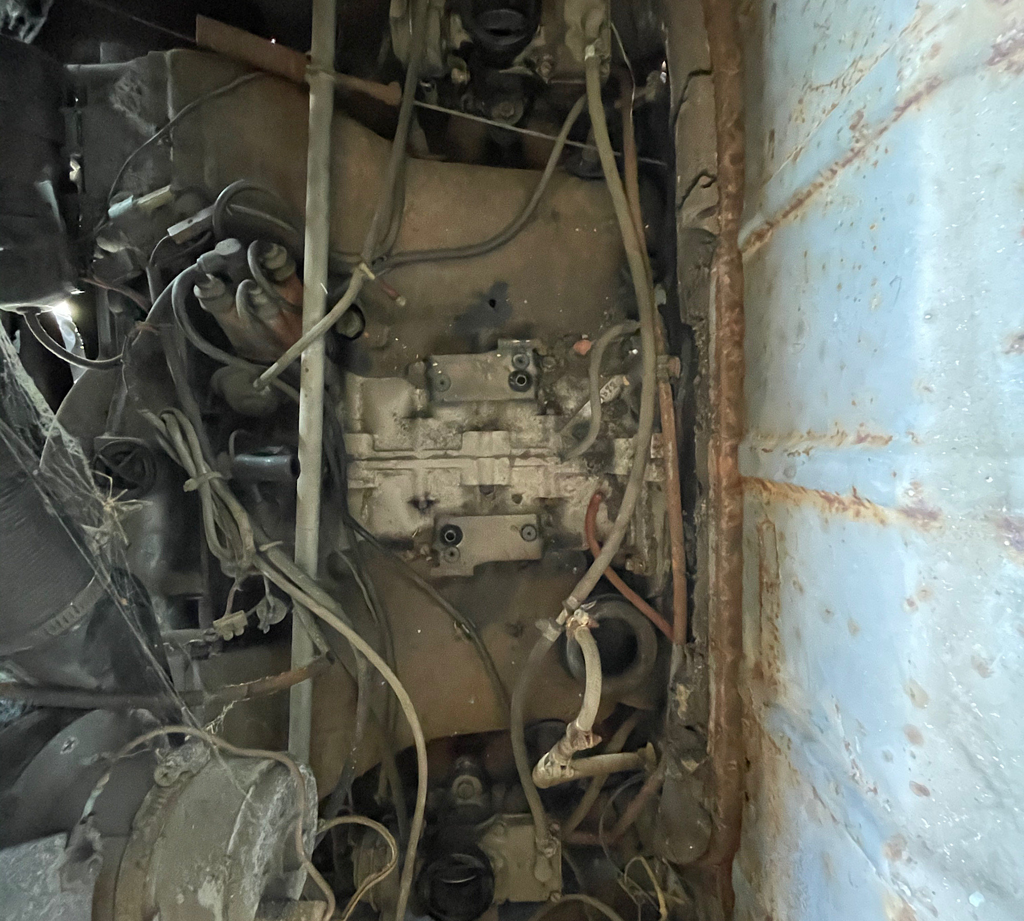

ich assoziiere mal eben Tauschmotor damals für VolkswagenPorsche 914 (1969–1976) aus dem Jahr 1972
mal sehen was die Experten sagen...
Komische Zündspulenkappe.
Re: Was ist das für ein Motor?
Wo füllt man denn das Öl ein? Also auch wenn die Typ4-Motoren aus dem 914 normale Kennbuchstaben hatten (und keiner davon war VP
) sprechen der senkrechte Ölpeilstab (in dem du einen Temperaturfühler sitzen hast) und der fehlende Öleinfüller tatsächlich dafür. Aber Alles rund um den Block (Vergaser, Bleche etc auch die Wärmetauscher) sind vom Bus- da passt nämlch nicht viel vom 914 Motor. Und die gabs mit 1,7 bis 2,0 Liter- der zwoliter kam allerdings erst 73. Ich denke es ist ein 1,7l mit ursprünglich 80PS. Ob der allerdings mal offen war und man die große Kurbelwelle etc verbaut hat und dann doch mehr Hubraum hat weiß allerdings niemand.

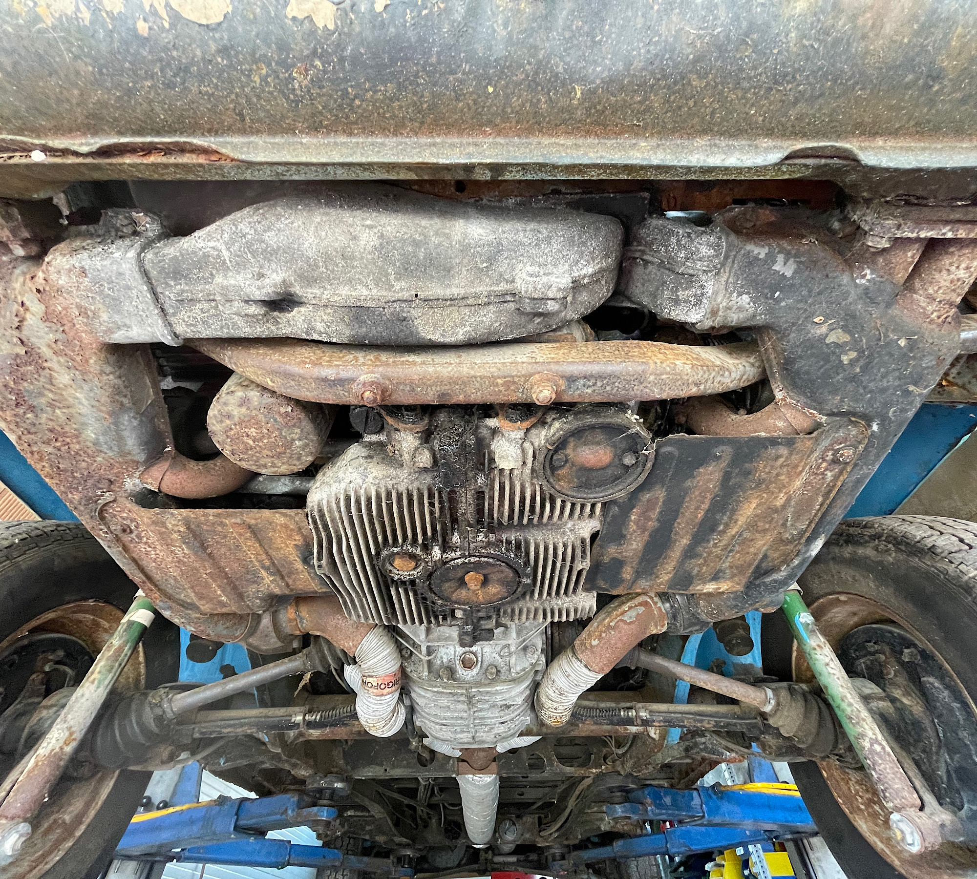

Das war tatsächlich das erste was mir aufgefallen ist, hatte ihn oben und hab das Öl abgelassen, hab mich dann schon über die seltsamen Wärmetauscher gewundert (sind schmaler als die originalen CJ ) , dann hat die Ölschraube nicht gepasst und dann wollte ich Öl einfüllen

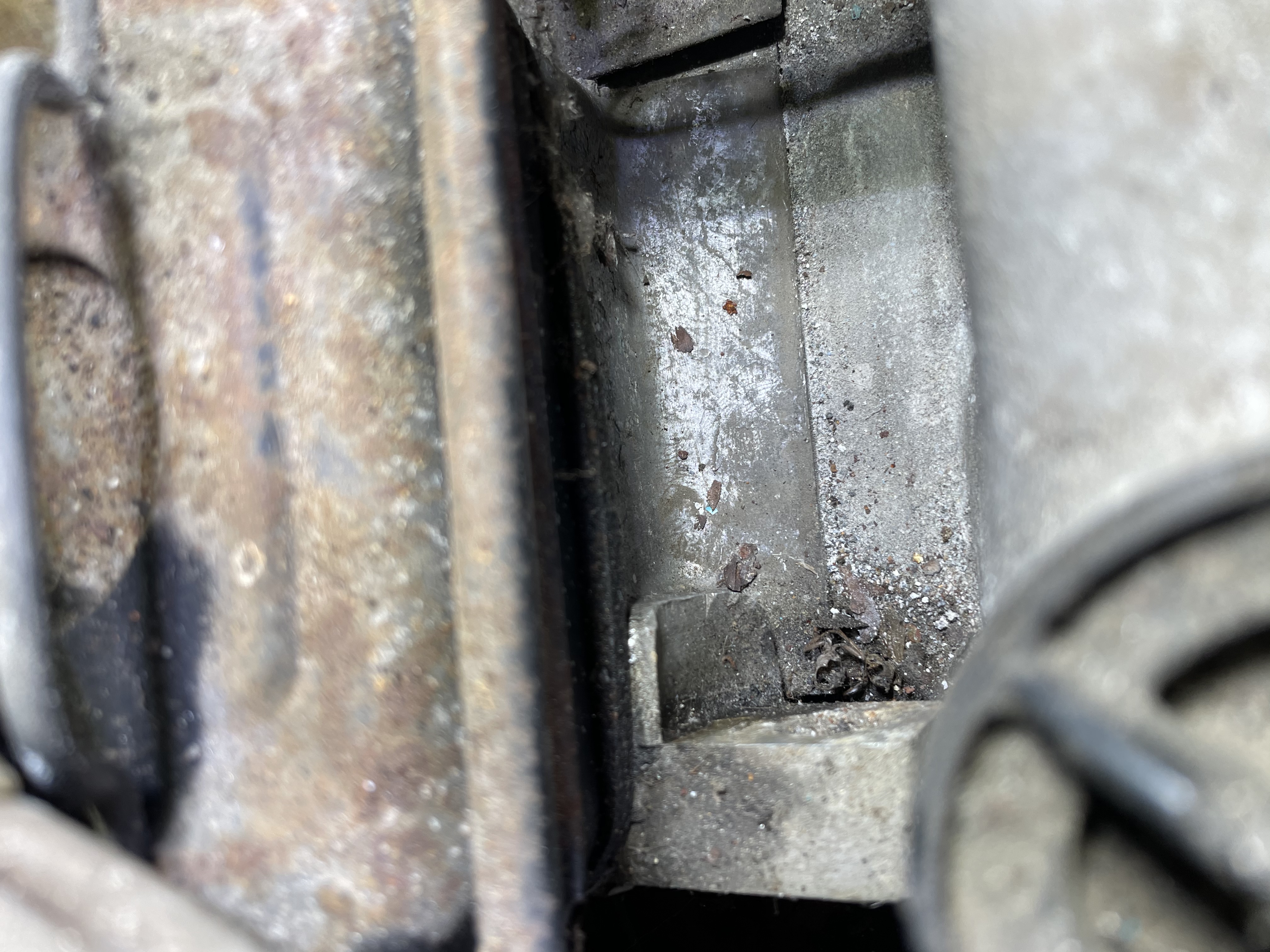

Ich hab gesucht aber keine Motornummer gefunden, du meinst quasi hier oder (Siehe Bild)!?

normalerweise steht sie zweimal drauf - am Block und am Lüfterkasten.
Ich vermute aber das das ein Austauschmotor ist - nicht von VW überholt - und Phantasienummer eingeschlagen ist

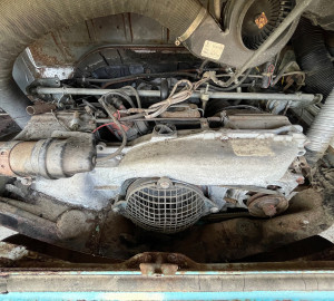

Was ich da an Heizbirnen und Verblechung sehe sieht nach 411/412 aus. Könnte der 1,7 W oder der 1,8 AN/AT sein. Aber die Nummer am Block ist nicht raus gefräst, also ist es wohl ein Austauschmotor mit neuem Gehäuse? Wie sieht das bei Industrie-Typ 4-motoren aus, davon habe ich keine Ahnung?

auf die Motorkennzahl auf dem Lüfterkasten würde ich nach den Jahren nichts mehr geben.
Auf dem Motorgehäuse sollte die verlässlichere Angabe sein.
Es gab auch Motoren bei denen war selbst an dieser Stelle nichts eingeschlagen. Das sollte eigentlich die Werkstatt einschlagen welche den Austauschmotor dann einbaut.
Wie das bei den Industriemotoren ist/war weiß ich nicht.
Mach doch mal die Ventildeckel runter - die Köpfe habe auch eine Nummer. Vielleicht hilft das weiter....

Die Vergaser und die WT's sind keine Busteile, bzw. Sitzen die Vergaser zu tief. Das sieht mir nach den kurzen Ansaugstutzen des 411/412 aus. Von den Vergasern sieht man ja nix.
Die Heizklappen sind auch nicht original montiert, die sitzen ja direkt auf den WT's..
