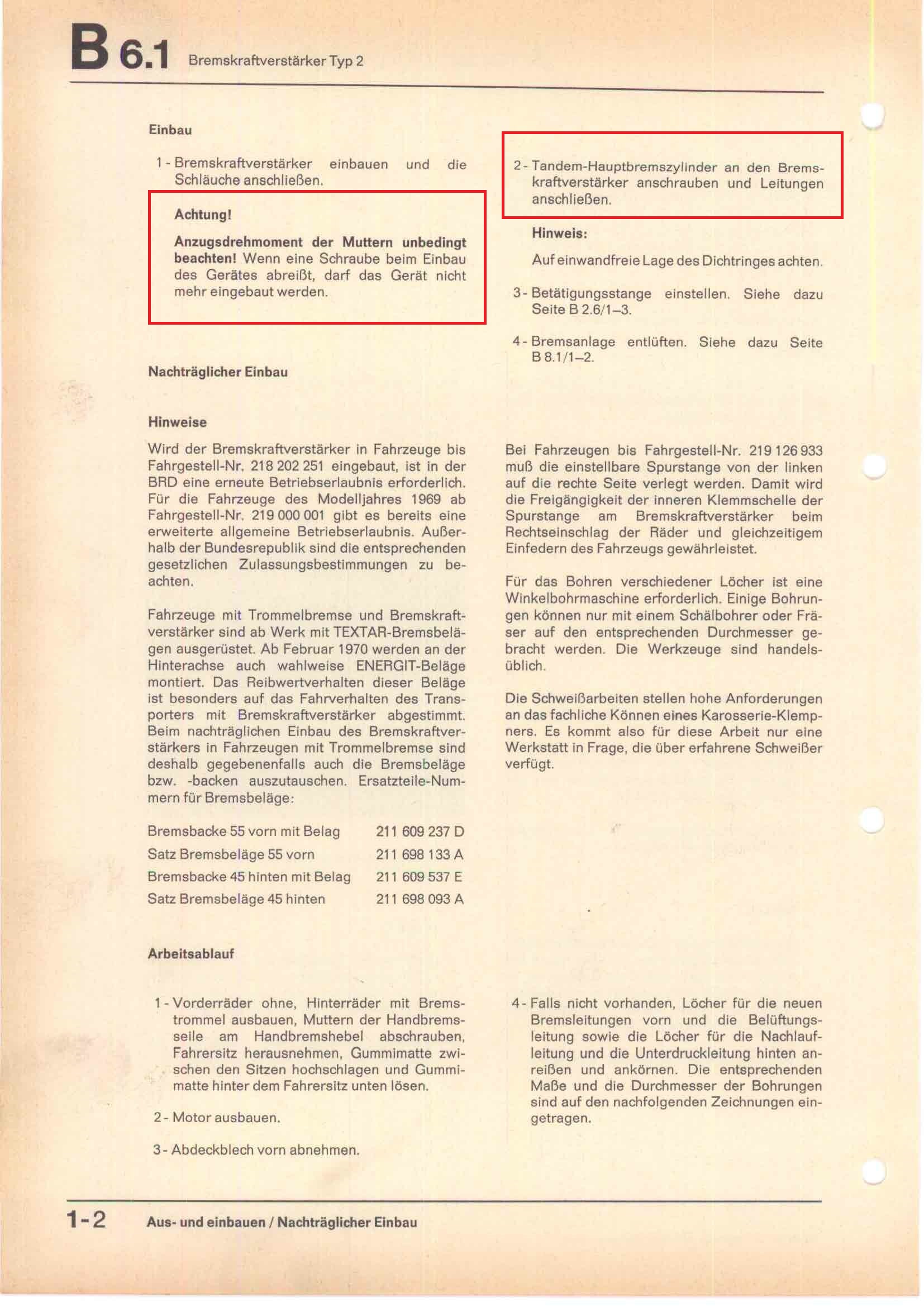

Möchte irgendwann die Bremsanlage Stück für Stück wieder einbauen. Kann wer weiterhelfen wie viel Drehmoment die Muttern für den BKV and Halteplatte und HBZ an BKV bekommen. Zusätzlich noch wie fest die Bremsleitungen am HBZ angezogen werden sollen.
Im Repleitfaden wird der Wert irgendwie nicht erwähnt aber angesprochen, siehe Beispielbild.
Danke schon mal im Voraus für die eventuelle Hilfe.

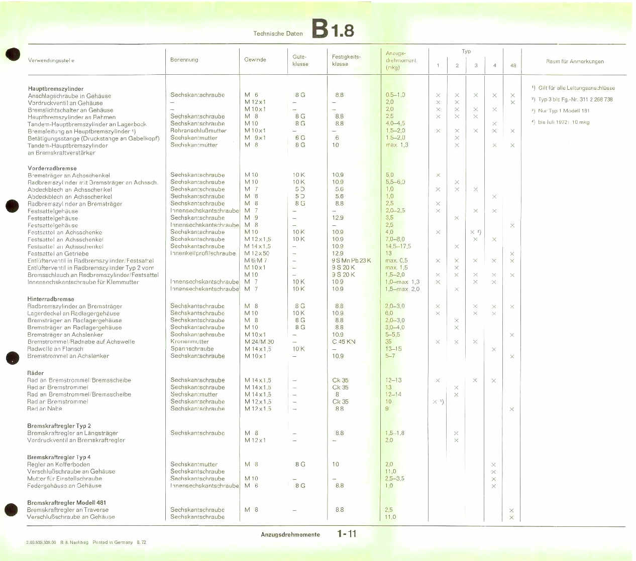

Edit 27.04.21, 16:04h: Bin in der Knappmannsammlung noch fündig geworden
Quelle: http://www.michaelknappmann.de/bulli/mi ... frame.html
Kapitel: B1.8/1-11 Anzugdrehmomente
Wenn hier keine Herstellerangaben genannt sind, orientiere ich mich am Schraubenlexikon.

@Norbert*848b
Hallo Norbert,
genau das was ich gesucht habe. Danke für die ausführlichen Bemerkungen.
Die von dir erwähnten Dokumente habe ich alle runtergeladen.
Ich war über eine Stunde in der Knappmann Sammlung unterwegs, gefunden hab ich's nicht.
Vier Augen sind halt doch besser als zwei.

Hallo Norbert,
