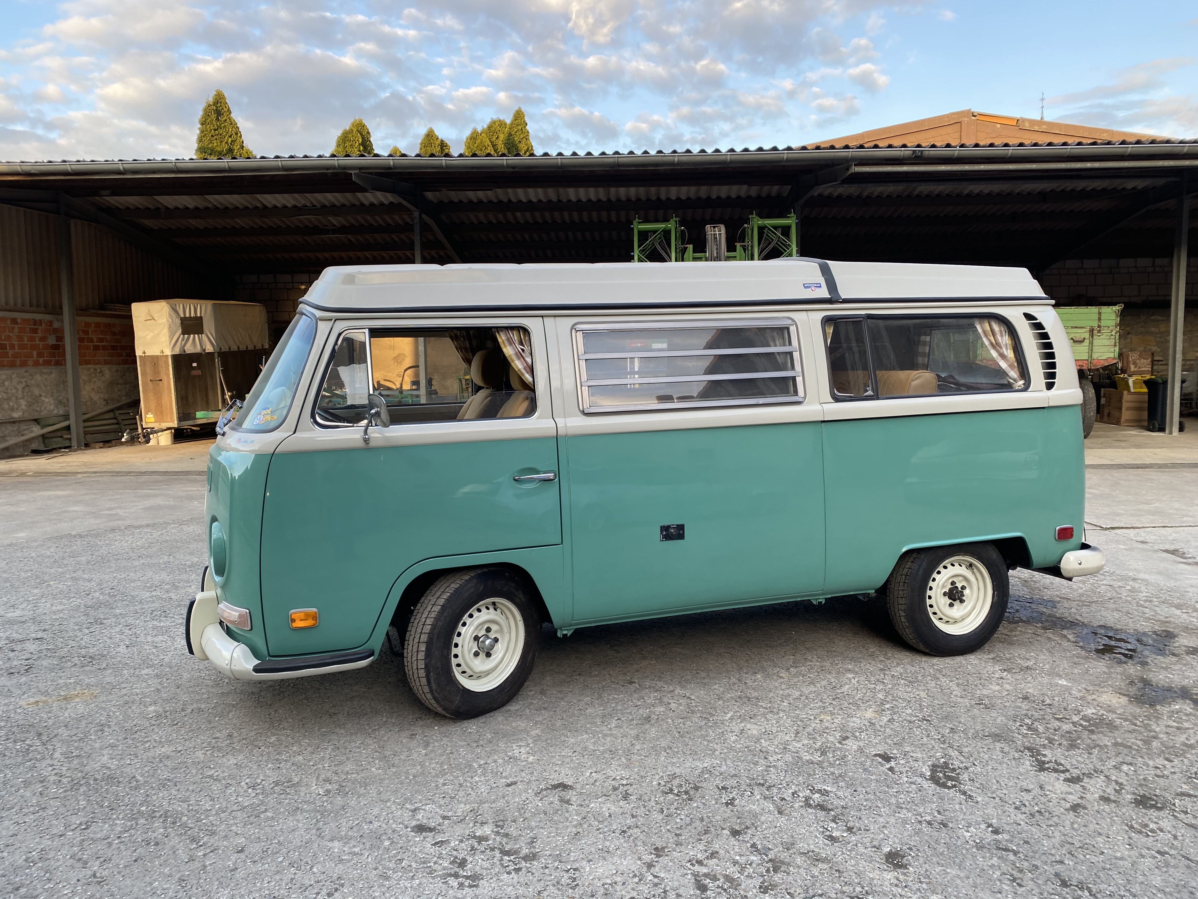

Hast du ein Bild von der Seite?

Bild so nicht ganz von der Seite: Korrektur: Habe gerade 185/80 R14C drauf auf den Standard-Felgen.

ok, wenn es aktuell mit Serienreifen passt ist 186/65 vorne super denke ich. War mir nicht sicher wie tief dein Bus ist

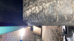

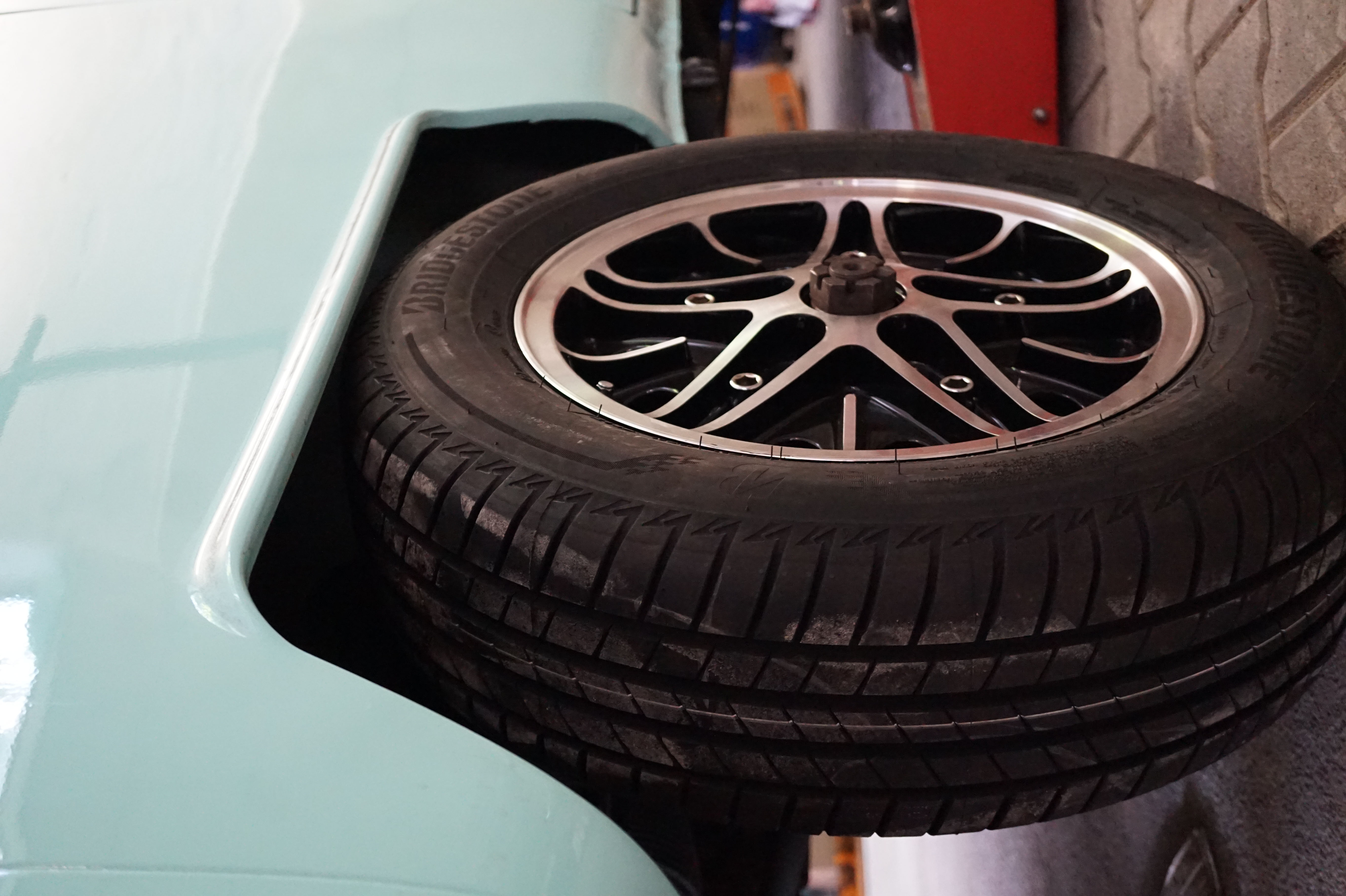

Sooo, dank der noch aufgezogenen 195/55 R15 weiß ich nun, dass 205er definitiv zu breit sind und 195er wohl äußerst knapp bis doch nicht passen würden.
Interessanterweise ist links der Abstand Flanke-Blechkante ca 5mm kleiner als rechts. So werde ich nun also auf 185er rundherum gehen (müssen).
