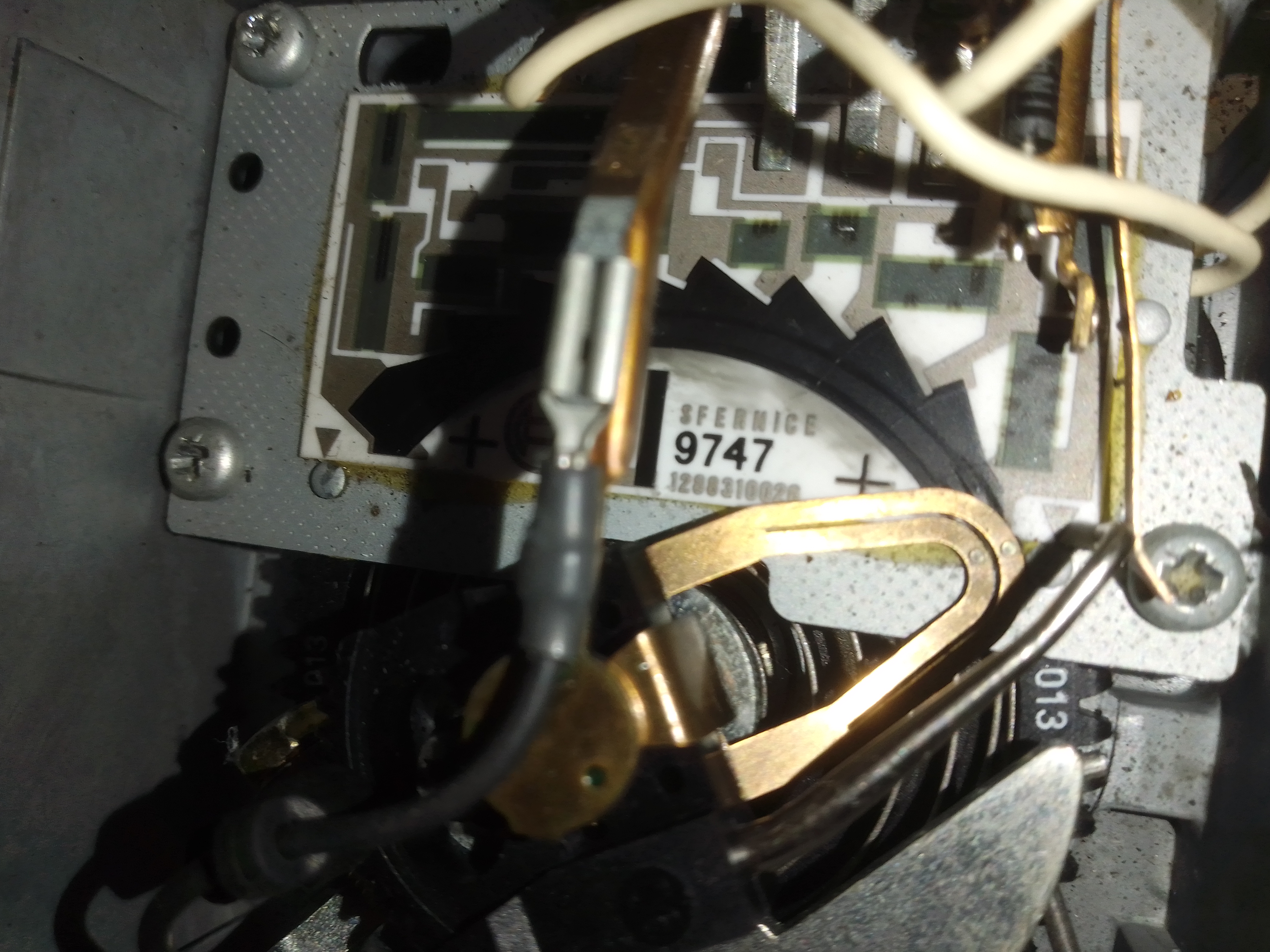

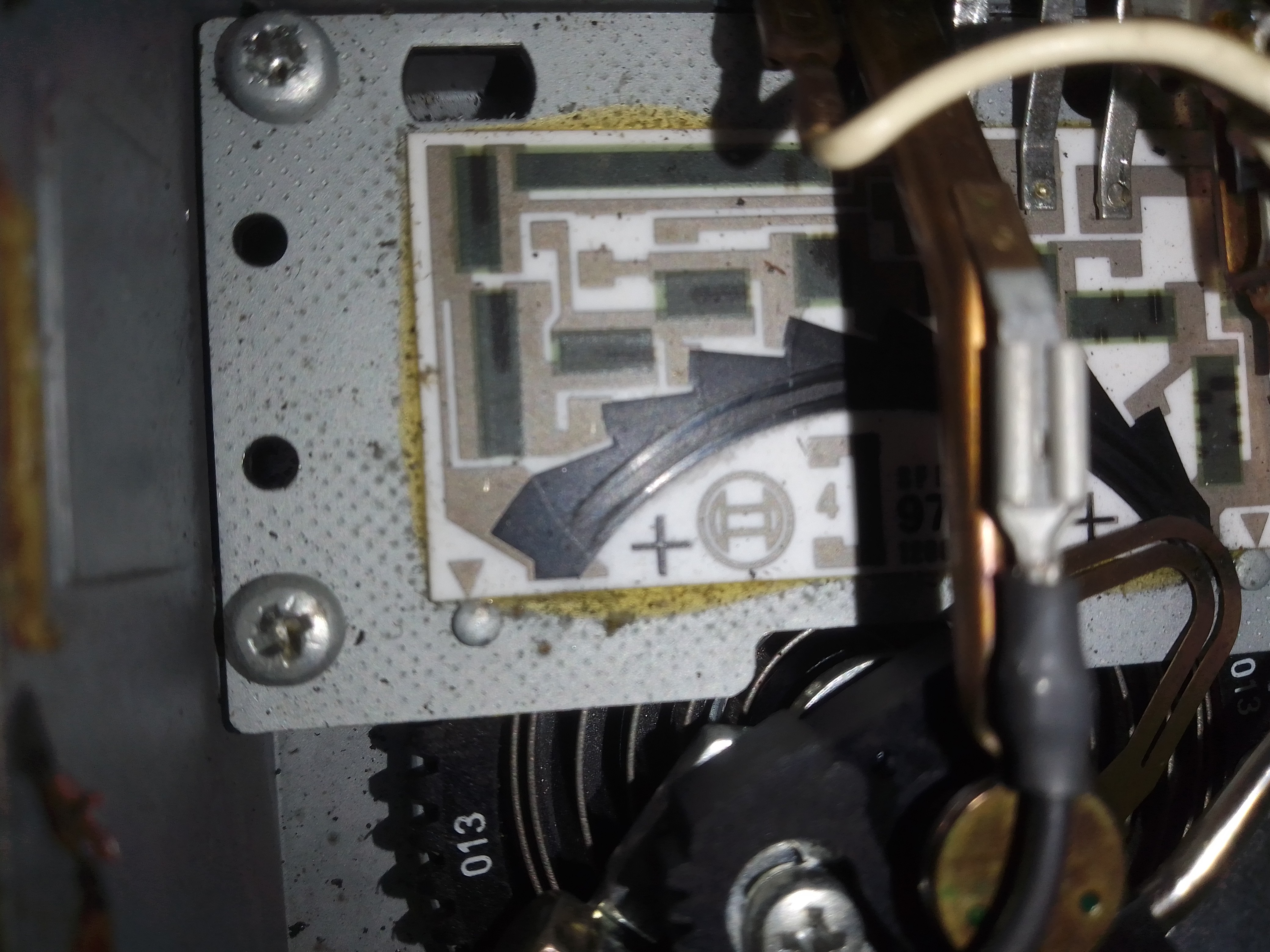

Nun bin ich dran, anhand des „Workshop US Einspritzer“ von Thomas einen Fehler zu suchen und habe so den Luftmengenmesser geprüft.
Mein Multimeter an Pin 6 und Pin 7 angeschlossen und die Stauklappe bewegt, resp einfach den Schleifer vom Poti. Mein Ohm-Meter zeigt in Ruhestellung keinen Durchgang, dann gehts irgendwann los und der Wert wird grösser, bis er kurz vor der Hälfte der Bahn wieder tiefer wird, dann irgendwann gehts wieder rauf..... Genaue Werte habe ich noch nicht, aber linear ansteigend war der Wert jedenfals nicht.

Am einfachsten ist aber, du machst den LMM auf. Dann kann man sehen, ob die Kontakte durch sind, oder nicht.
Mein defekter LMM hat nach Erwärmung ein sehr starkes Stottern vom Motor bewirkt. So ganz aus ist er aber nie gegangen. Jedoch würde ich nicht ausschließen, dass dein Fehlerbild vom LMM verursacht wird.
Aber keine Sorge, der LMM lässt sich reparieren.

Nun würde ich einmal den Deckel vom Luftmengenmesser abnehmen und die Leiterbahn optisch kontrollieren.
Da darf in der Schleifbahn kein Durchschliff zu erkennen sein.

Optisch sieht der LMM jetzt nicht so verschlissen aus, da ist eine dunkle Spur, wo der Schleifkontakt läuft, aber keine hellen oder sonstwie auffälligen Stellen. Werde mal ein Foto Posten.

Foto machen vom LMM
