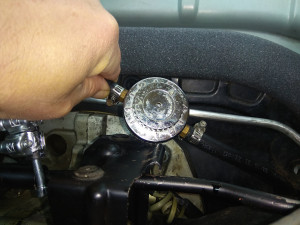

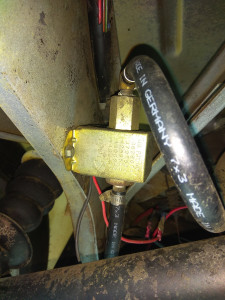

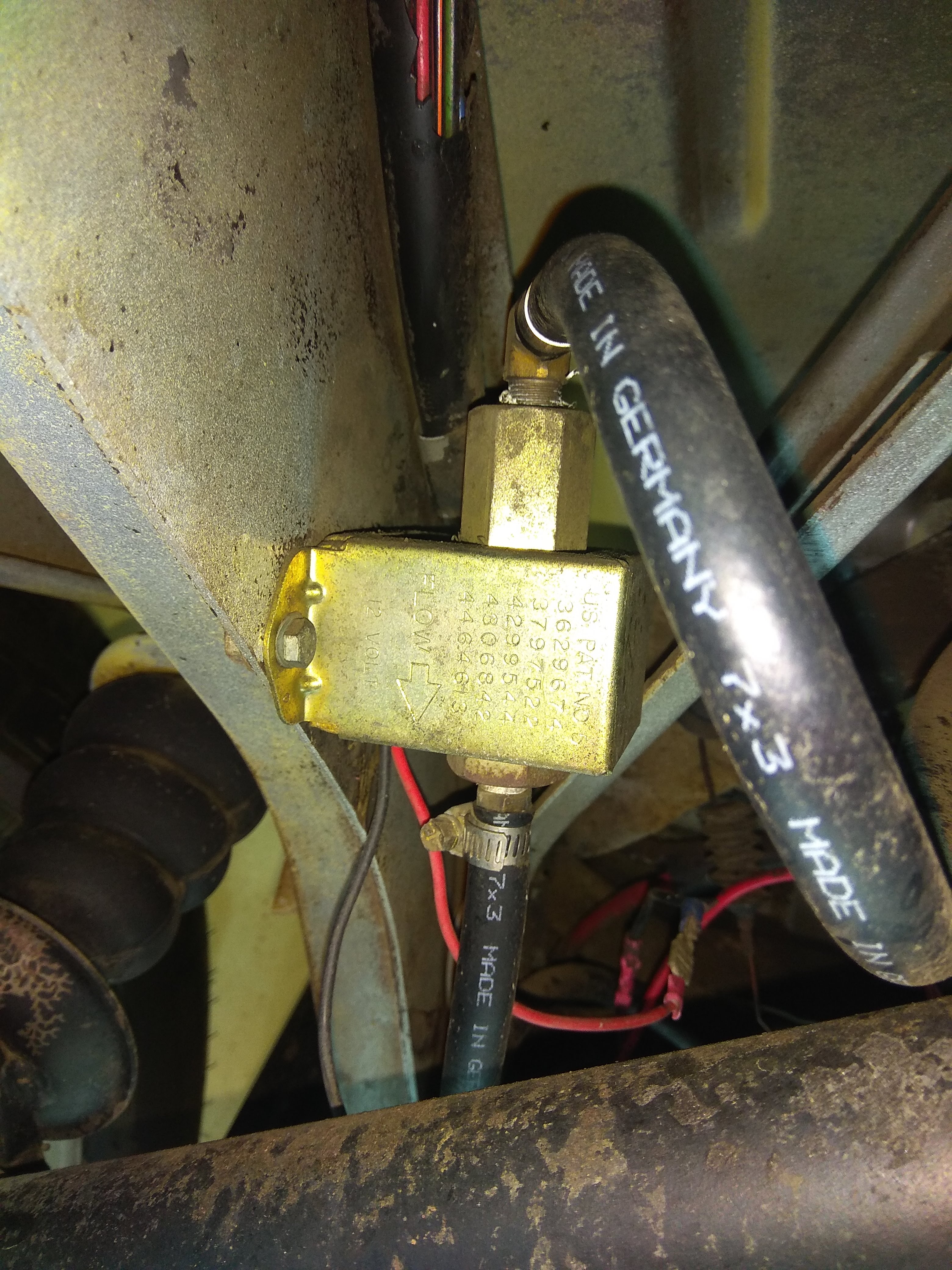

Ich habe eine elek. Benzinpumpe und habe in einem anderen Fred gelesen, dass diese nicht absperren.
Hier mal ein Bild meiner Benzinpumpe.
https://photos.app.goo.gl/ELqynWTjEpvoFdoK6

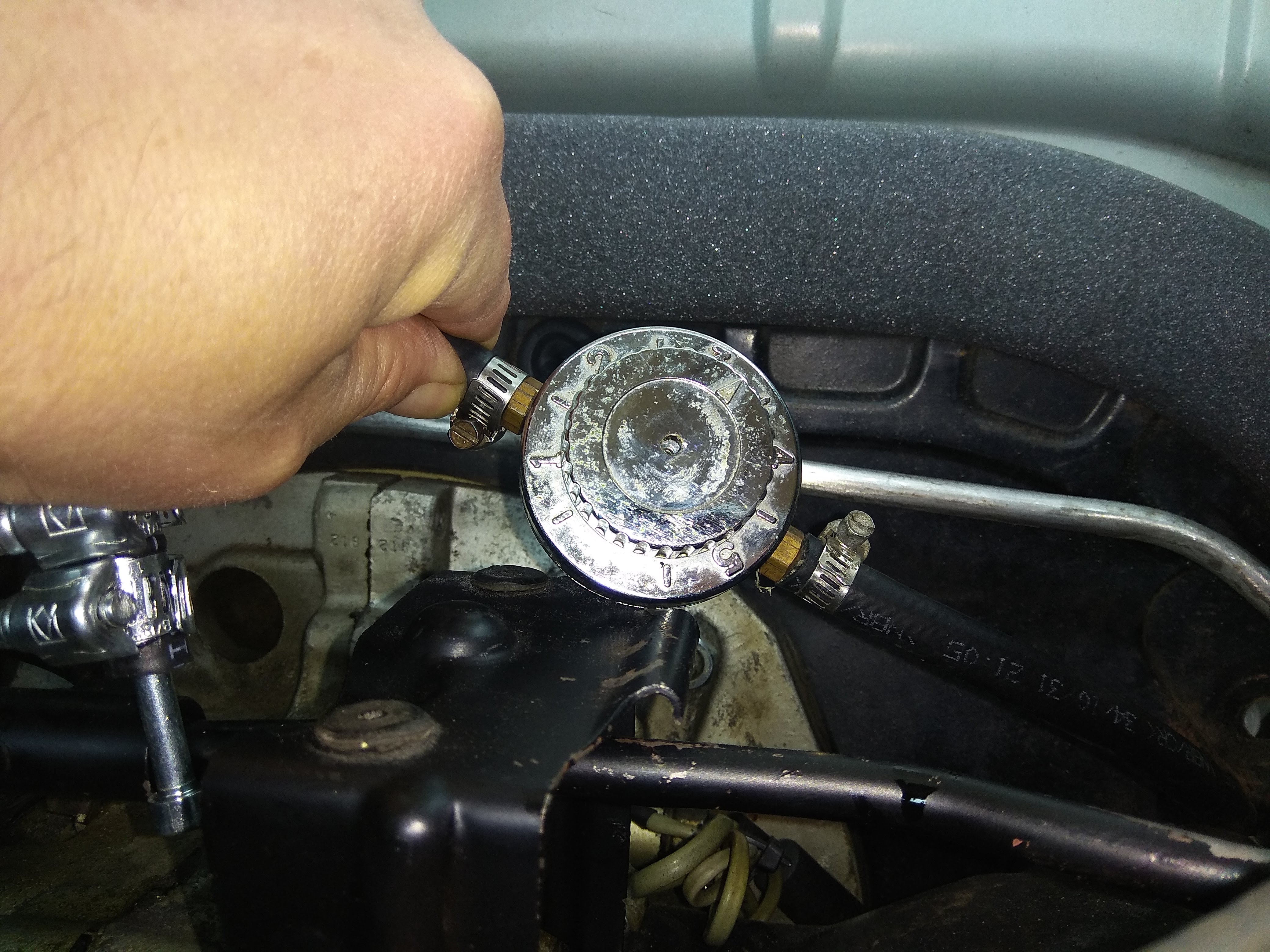

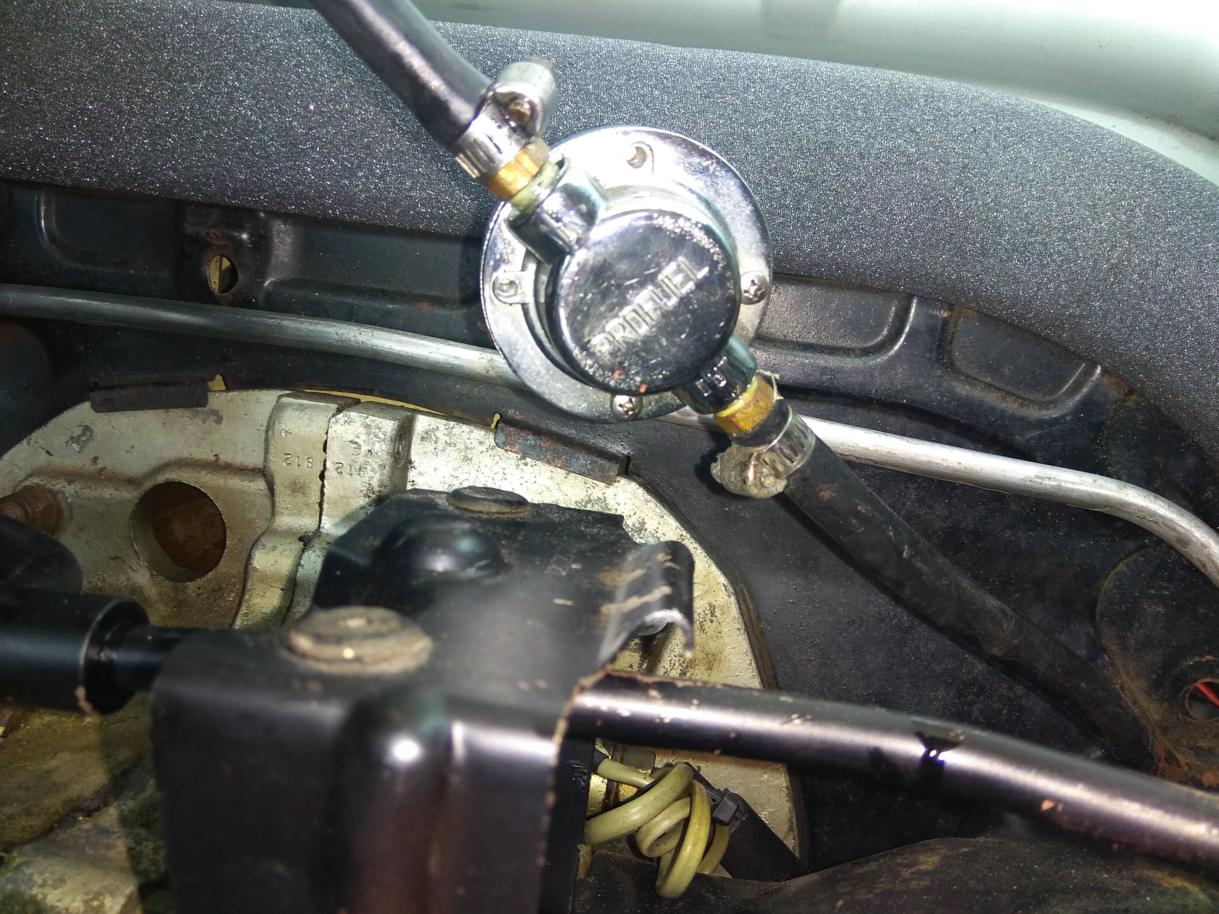

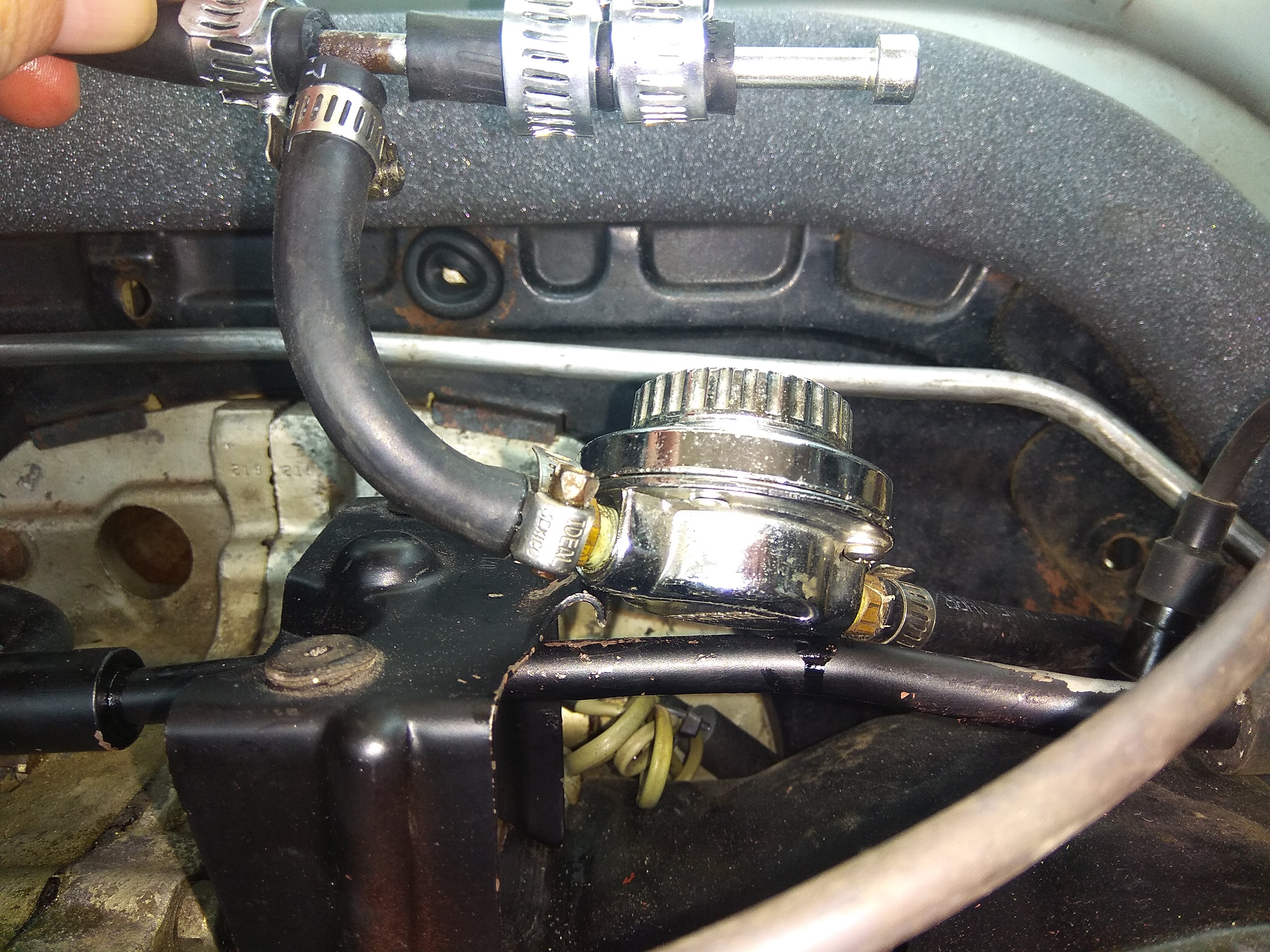

Beim Verschliessen des Benzinschlauches ist mir noch so ein komische Drehding aufgefallen. Weiss jemand was das ist?
Hier einige Bilder:
https://photos.app.goo.gl/HmJk4vgqLWs3pgWR8
https://photos.app.goo.gl/j3qXbk6vSwagt6n88
Gruss, Hans
(PS: Habe die Bilder zur Sicherheit nochmal als Anhang.)

die elektrische Kraftstoffpumpe ist wohl eine sog. Schwingkolbenpumpe.
Händlerbeispiel: https://www.db-shop24.de/Facet-Kraftsto ... CA-070057-
Da diese Pumpen gern einmal ein zu hohen Druck machen, hat man also noch einen Kraftstoffdruckregler eingebaut.
Beispiel: https://www.ebay.de/itm/284032000999?ch ... UBEALw_wcB
Jetzt solltest Du noch schwer über ein Sicherheitsrelais nachdenken bzw. überprüfen ob man so etwas auch eingebaut hat.
(Zündung an, Motor noch aus, Kraftstoffpumpe darf nicht laufen.)
Lesenswert: https://www.bulliforum.com/viewtopic.ph ... 02#p711735
Des Weiteren solltest Du zwingend ein magnetisches Absperrventil nachrüsten.
viewtopic.php?f=7&t=26511&hilit=Warnung

wo ich die Bilder so sehe...
Kontrolliere die Benzinschläuche einmal dahingehend, was sie für eine Typisierung haben.
Wenn du schon fummeln musst, dann ersetze diese durch moderne Schläuche.
Welche, da gibt es im Forum Threads zu.
Außerdem kauf dann direkt auch richtige Benzinschlauch-Schellen. Diese Riffel-Dinger machen die Schläuche kaputt.
