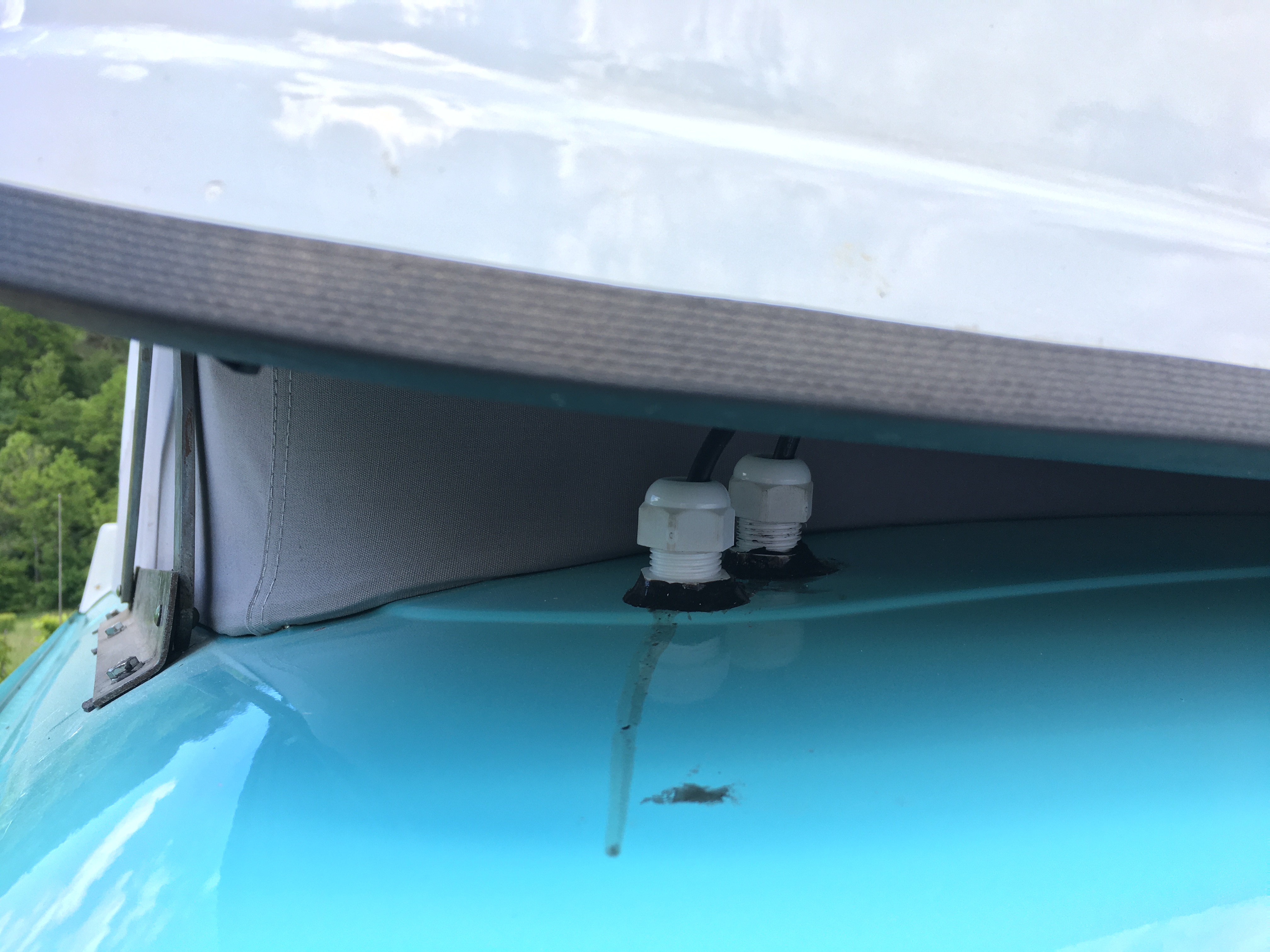

Hey Jan.
Ich habe den Fred hier schon länger gesehen, aber noch keine Bilder machen können.
Ich habe auch lange überlegt, was die geschickteste Stelle der Durchführung ist und ob es eine Lösung ohne (durchs Blech) zu bohren gibt. Ich habe nichts gefunden. Man muss immer irgendwie durch.
Allerdings glaube ich, dass es zwei Stellen gibt, die relativ „regengeschützt“ sind.
Zum einen unter der Gepäckwanne, wie es @GuentherKrass gemacht hat. Oder aber eben „unter“ dem Aufstelldach.

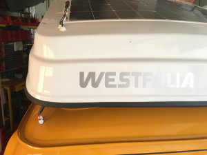

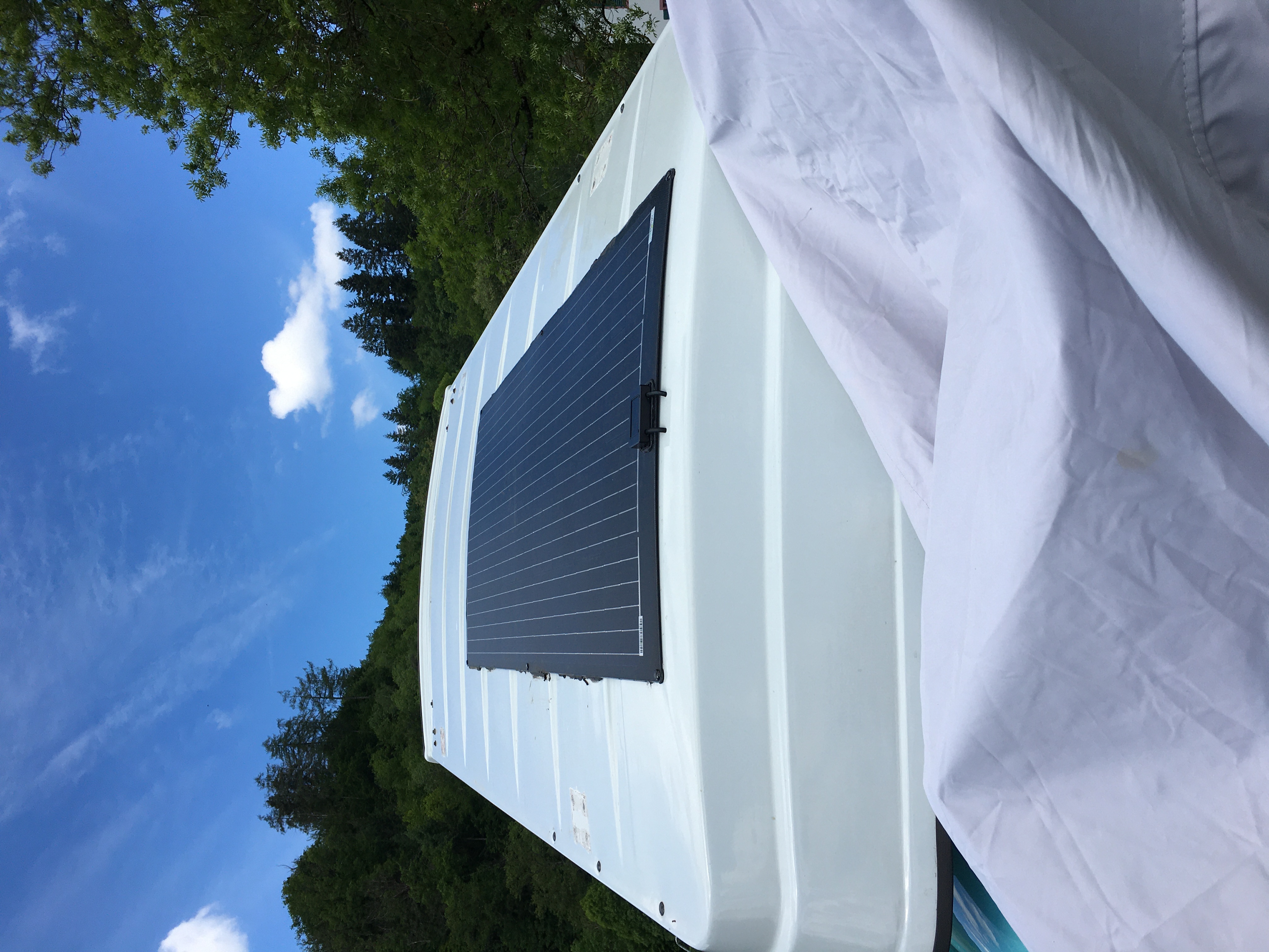

Die Gepäckwanne schied auf Grund der Größe für mich aus. Ich habe/brauche ein 180 Watt Panel.

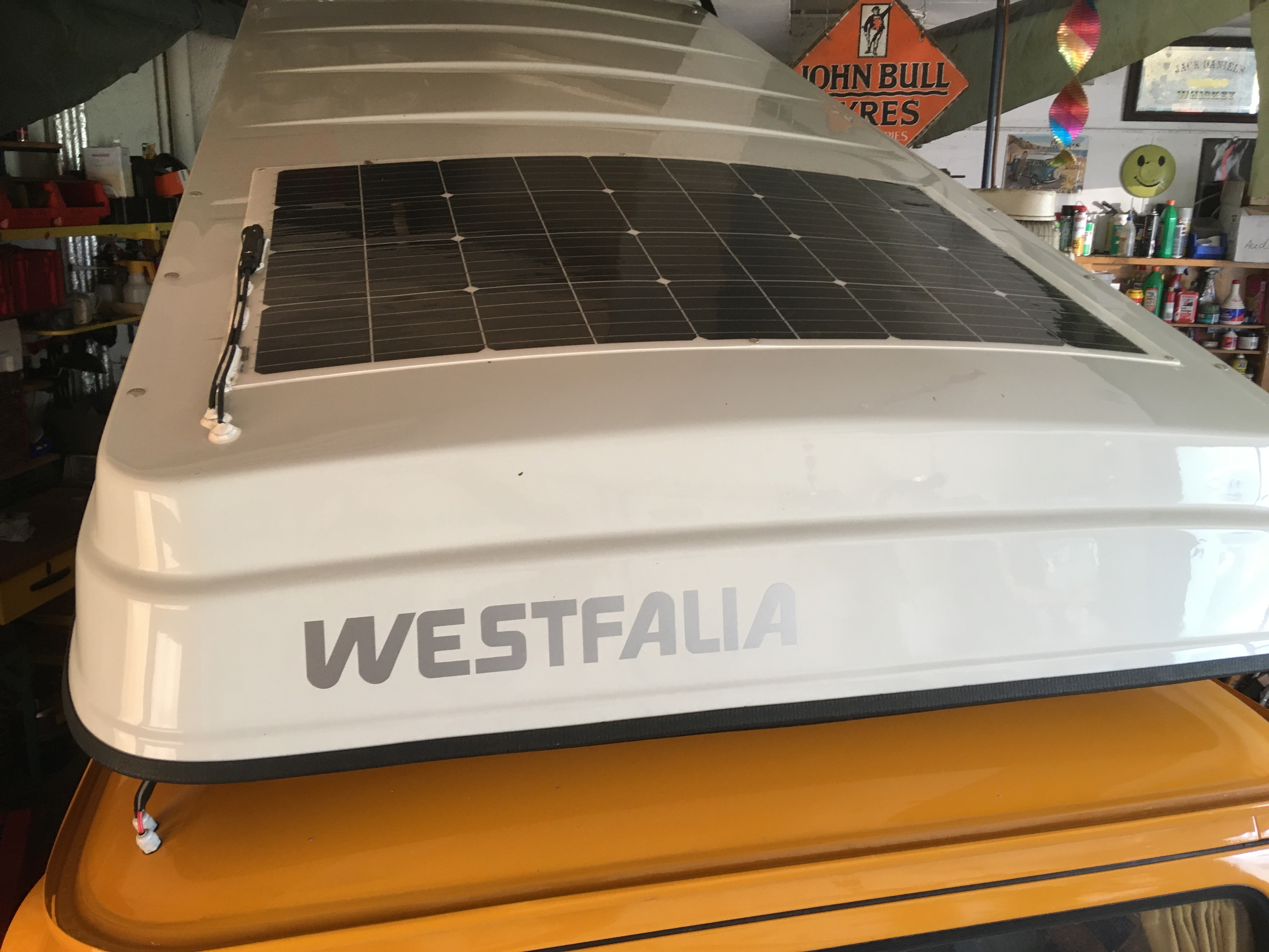

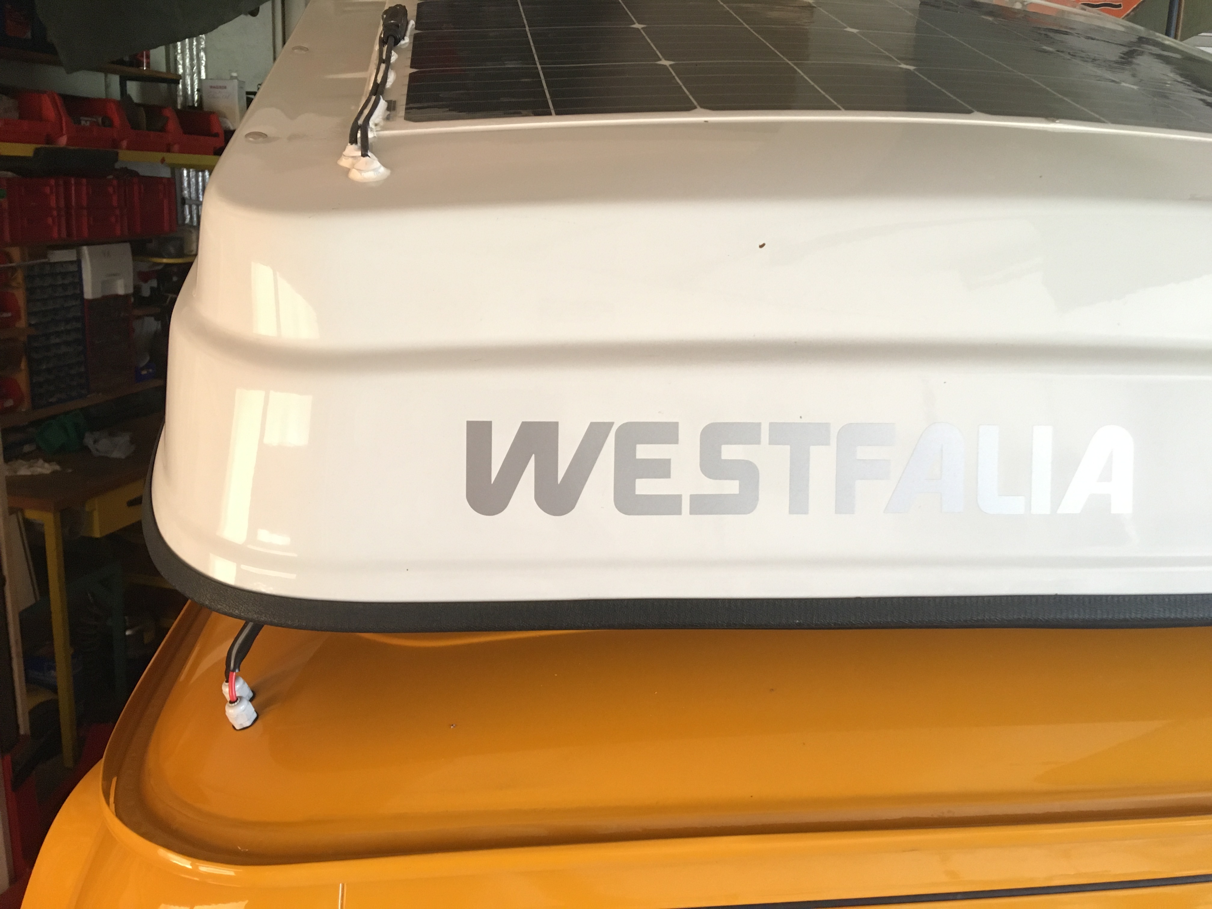

Daher habe ich es so gelöst: Hier sieht man recht schön, dass ich die beiden Kabel durch das Aufstelldach geführt habe. Ich wollte diesen weißen Kasten auf gar keinen Fall auf dem Dach haben. Und mit meinen 1,76cm sehe ich von „unten“ auch nur den schwarzen kleinen Kasten. Größere Leute sehen wahrscheinlich mehr von der Solarplatte
Da mein Dach eh schon „versaut“ war, weil der Vorbesitzer dort Querträger montiert hatte, die ich wieder zu gemacht habe, waren diese beiden kleinen 6mm Löcher nicht weiter dramatisch.

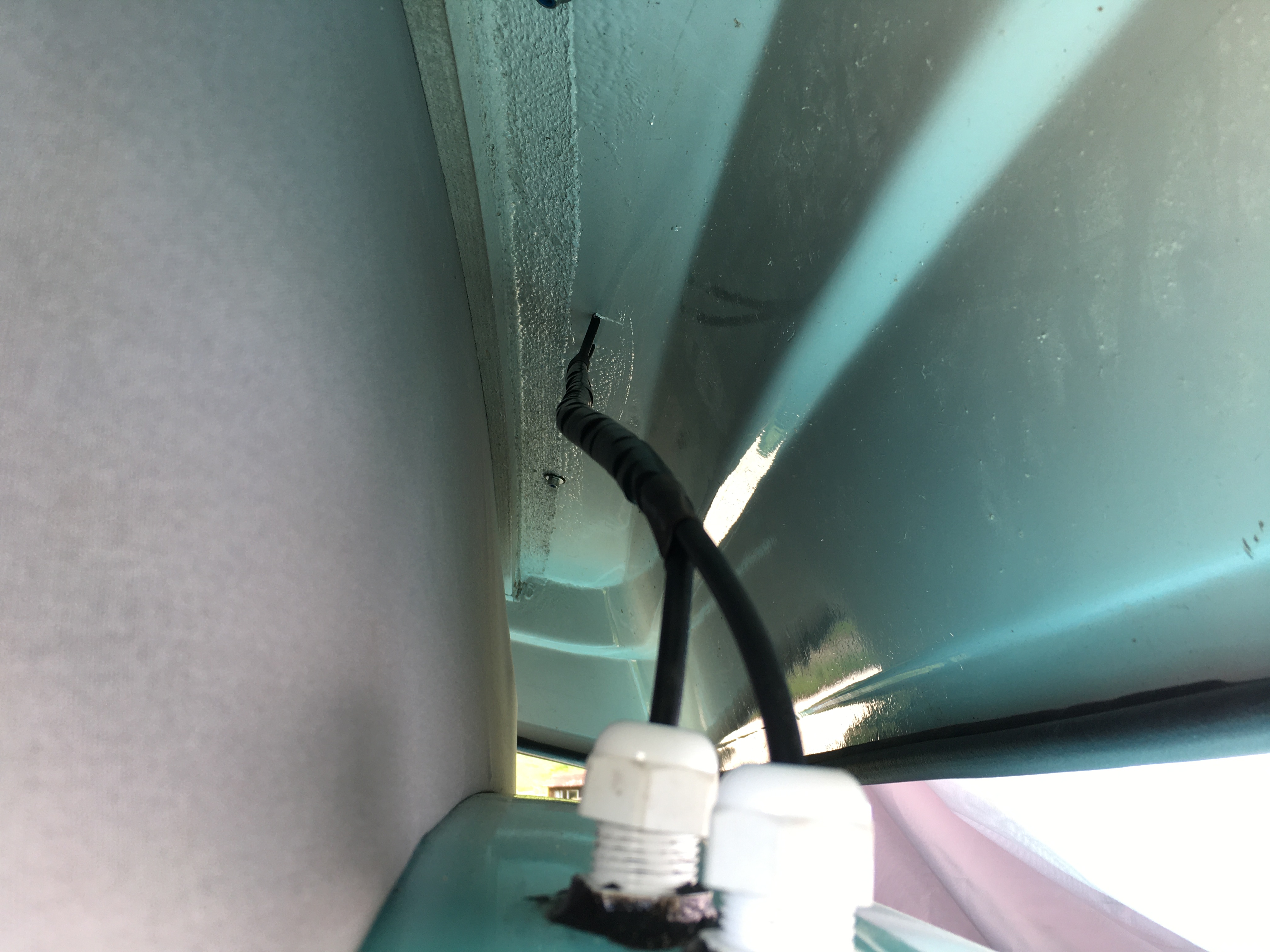

Rausgekommen bin ich in den Hohlraum zwischen Dachzelt und Aufstelldach. Den Durchgang im Blech kann man hier schon sehen.
Hier auch noch mal Die Weißen Durchführungen sind aus dem mitgelieferten weißen Kasten.

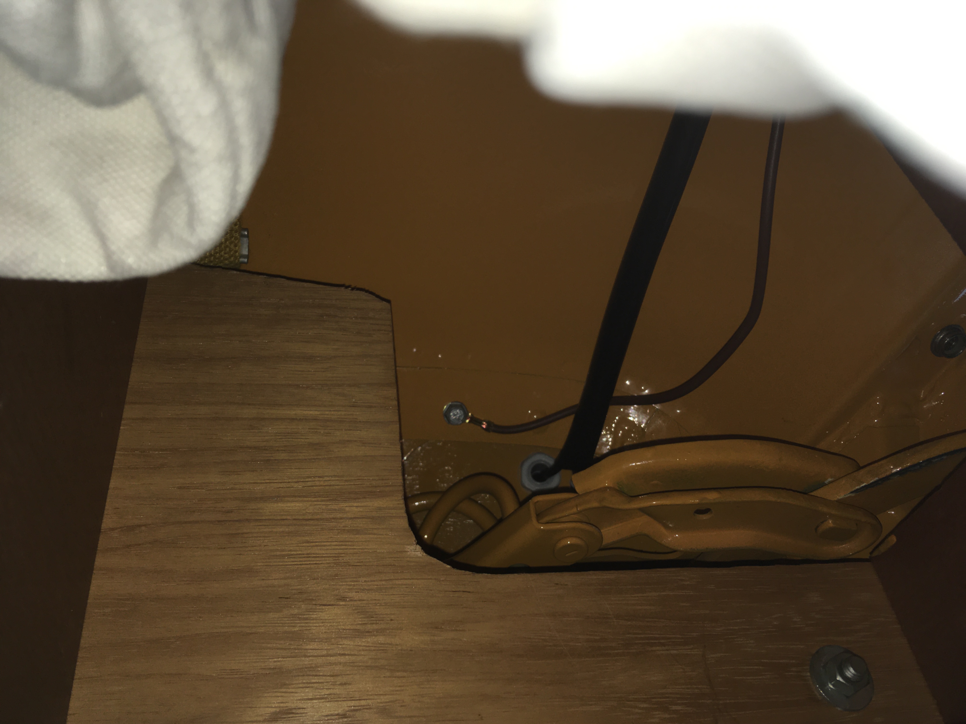

Die beiden Leitungen habe ich vom Dach zur Durchführung im Blech bei aufgestellten Dach nicht ganz auf Spannung gebracht, so dass wenn sich das Dach bei Windbewegungen hin und her bewegt die Kabel nicht abreißen.
Warum die Durchführung so weit nach links gesetzt?! Weil sich dann beim Zuklappen des Dachs die Leitungen in einer „liegenden“ S-Kurve schön in den Hohlraum zwischen Dachzelt und Innenseite des Aufstelldachs „hinlegen“. Es gibt keine großen Knicke, wenn das Dach zu ist.
Ich habe eine Kamera aufs Blech gestellt und das Aufstelldach mehrmals auf und zu gemacht. Nie haben die Leitungen das Zelt berührt oder Dias Aufstelldach oder sind sogar abgeknickt.
Auch glaube ich, kommt an diese Stelle so gut wie kein Regen und beim fahren mit eingeklappten Dach (logo), sind die Leitungen nicht zu sehen.
Im Innenraum ist dann ja freie individuelle „Gestaltung“ möglich. Bei mir läuft es durch den Heckschrank in den Seitenschrank.
Vielleicht alles für dich keine Lösung (mehr). Aber, evtl. für jemand anderen interessant.

slashman78
- Beiträge: 416
Re: Kabelverlegung T2b Westfalia Solarzelle
Du musst dich nicht entschuldigen. Du musst nur richtig (bis zum Ende) lesen.
Ich hatte ja geschrieben, dass es für Jan wohl nicht mehr infrage kommt. Aber, vielleicht gibt es ja andere, die Ideen durch meinen/unseren Umbau bekommen.
Zu deiner Frage: ich kann es dir nicht sagen, da ich a) die Anlage erst seid kurzem drauf habe, ich b) nicht jemand bin, der das mit der BT-Möglichkeit gegencheckt, weil es mich nicht interessiert und c) ich da Offgridtec ein wenig vertraue, als ich meine Angaben gemacht habe, dass sie das richtige für mich rausgesucht haben.
Das schwarze „verschmierte“ ist Silikon. Ich muss es einfach noch mal schön anziehen. Aber, ich wollte es erst mal testen. Schönheit kommt nachher.
Ich habe die Platte an ihren 6 Ösen am Dach verschraubt und vorher die Platte im Kanten Bereich ins Silikonbett gelegt. Danach erst verschraubt.
Im Grunde haben wir dann ja die selbe Vorgehensweise/Herangehensweise gehabt.
Das Ganze hängt bei mir an einem MPPT von Victron und einer 120Ah Batterie. Ich habe ein sogenanntes Light eMTB. Also ein MTB mit kleinem Motor und kleinem Akku (320Wh). Den möchte ich (natürlich unter optimalen Bedingungen) ein Wochenende autark laden können. Wenn es geht, den 160Wh Zusatzakku auch noch.
Und da mein alter Kühlschrank dank 50mBar nicht mit meinem 30mBar Herd abgenommen wurde, schalte ich ab und an den Kühlschrank ein. Der frisst aber Strom für ne Energieversorgung aus Tschernobyl.
Und am langen Ende ist es wie mit Hubraum; man kann nie genug haben
Sascha

schrauberger
- Beiträge: 1817
Nun ja, falls ich mich unklar ausgedrückt habe, natürlich hab ich richtig bis zum Ende gelesenslashman78 hat geschrieben: ↑02.06.2021 13:00 Du musst dich nicht entschuldigen. Du musst nur richtig (bis zum Ende) lesen.![]()
Die Entschuldigung galt nicht Dir sondern Jan, weil ich ebenfalls ein für Ihn als Themenstarter nicht relevanten Beitrag poste.
Anders als Du, habe ich nicht die Hilfe einer Firma gesucht, die Profis machen lassen, und mich um das Ergebnis nicht gekümmert.slashman78 hat geschrieben: ↑02.06.2021 13:00.
Ich denk mal einem Großteil der Leser geht es wie mir, und ich interessiere mich sehr was da oben passiert
Lehrgeld hab ich schon gezahlt. Meine erste Solarbatterie war nach 1 Jahr tot, das soll nicht wieder passieren.
Man kann es als Spielerei sehen, aber ich finde die Infos und Möglichkeiten der BT-App beim VictronConnect Smart Solarregler sehr interessant, Strom Ernten macht Spaß
Übrigens Sascha, wenn Du das Silikon angezogen (abgezogen?) hast, poste mal ein Bild.
Ich fürchte nämlich, dass es nach Aushärtung zu spät ist da noch was zu richten.

Ob mit einer PG-Verschraubung direkt ins Dach oder mit so einer Box ist doch das Gleiche. Egal ob vorn oder hinten. Bei der geklebten Variante mit hinten angeschlagen, würde ich mit einem wagenfarbenen Schutzschlauch das Kabel durchs Ohr an den Laderegler im Motoraum verbaut verlegen. Nix bohren oder Himmel entfernen.
