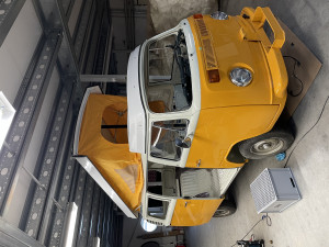

Markus
Kolja
Beiträge: 320
Registriert: 28.02.2010 23:24
Re: Details der Stoßstangenverlängerung
Beitrag von Kolja »
Moin Markus,
vielen Dank für das Foto.
Ich habe auch einen Freund der wochenlang 'drüber nachgedacht hat es zu behalten oder zu entfernen und auch er hat sich für den Erhalt entschieden.
Ich finde es sieht super aus an seinem Bus und man kann auch viel besser und viel mehr Bier abstellen.
Hast du eventuell bei Gelegenheit noch mal ein Foto gerade von oben herunter auf den Ausschnitt und ebenfalls gerade von unten auf die Geschichte?
Ich möchte das gerne meinem Prüfer zeigen, bevor ich anfange das Deformationselement zu zerlegen ...
Vielen Dank & Schöne Grüße, Kolja
