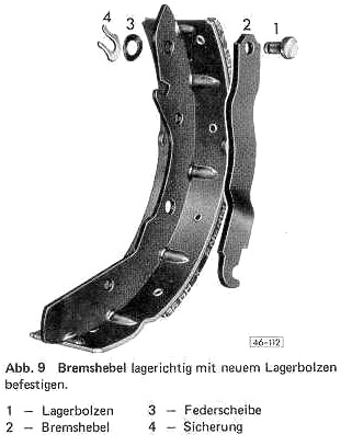

Hab ich das auf Deinem Bild richtig gesehen, dass Du den Backen keine Fase verpasst hast?
(Vgl. bitte Bild der TM 18)
... solltest Du vielleicht noch tun falls noch nicht geschehen...
(BTW: Mit dem Anfasen wird eine Verkantung verhindert, so die alte Handwerkerregel.)

Re: Frage zu Bremsbacken T2b hinten
... und hier nochmal das Bild dazu:
